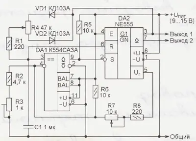

Не так давно мне потребовалось собрать генератор прямоугольных импульсов со сравнительно мощным выходом и плавным ручным регулированием частоты и скважности. Имея некоторый опыт, я сразу решил, что основой генератора должна стать микросхема-таймер NE555 (КР1006ВИ1). Её выпускают не один десяток лет, она дёшева, надежна, имеет отличные характеристики и легко согласуется с логическими микросхемами структуры КМОП и ТТЛ. Напряжение питания таймера может лежать в пределах от 5 до 15 В, а выход выдерживает ток нагрузки до 200 мА.
К сожалению, поиск в Интернете подходящей схемы генератора не дал результата. Все найденные страдали одним и тем же недостатком - при изменении частоты менялась и скважность выходных импульсов. Или же регулировка скважности плавная, а частота - ступенчатая, с помощью переключателя. В результате нужный генератор был разработан самостоятельно.
Как известно, в таймере NE555 имеются два компаратора напряжения. Порог срабатывания одного из них (условно верхнего) без подключения дополнительных резисторов равен 2/3 напряжения питания, а второго (нижнего) - в два раза меньше. Напряжение на времязадающем конденсаторе при работе генератора колеблется между этими порогами. Для изменения скважности известен классический приём - подать напряжение с выхода микросхемы через разнонаправленные диоды на крайние выводы переменного резистора, регулирующего скважность, а его движок соединить с времязадающим конденсатором. При такой регулировке частота импульсов не изменяется, так как сумма сопротивлений резисторов, через которые заряжается и разряжается конденсатор, остаётся постоянной.
Но как плавно регулировать частоту, не изменяя скважность? Я решил делать это, управляя разностью порогов срабатывания компараторов. Чем она меньше, тем меньше при прочих равных условиях уходит времени на перезарядку конденсатора от одного порога до другого и обратно, тем выше становится частота импульсов.
В микросхеме NE555 верхнее пороговое напряжение выведено на вывод 5, а для нижнего внешний вывод, к сожалению, не предусмотрен. Если подключить между выводом 5 и общим проводом переменный резистор, он будет одновременно регулировать оба порособрать генератор прямоугольных импульсов со сравнительно мощным выходом и плавным ручным регулированием частоты и скважности. Имея некоторый опыт, я сразу решил, что основой генератора должна стать микросхема-таймер NE555 (КР1006ВИ1). Её выпускают не один десяток лет, она дё-
га. Однако нижний останется равным половине верхнего, "отдаляясь" от плюса напряжения питания генератора медленнее, чем верхний порог "приближается" к его минусу. Это сказывается на относительной скорости нарастания и спада напряжения на конденсаторе и приводит к изменению скважности импульсов при регулировке частоты.
Рис. 1
Проблему удаётся решить, собрав генератор по схеме, изображённой на рисунке. Здесь внутренний нижний компаратор таймера DA2 заменён внешним, собранным на отдельной микросхеме DA1. Его неинвертирую-щий вход соединён с времязадающим конденсатором С1, а к инвертирующему входу подключён делитель напряжения из резисторов R2, R3, R6-R8, задающий порог срабатывания. При разомкнутой цепи переменного резистора R7 или при его очень большом сопротивлении порог срабатывания компаратора DA1 точно такой же, как у отключённого внутреннего компаратора таймера DA2 - 1/3 напряжения питания. Этого равенства добиваются подстроенным резистором R3. Уменьшая сопротивление переменного резистора R7, симметрично относительно половины напряжения питания сближают пороги верхнего компаратора таймера DA2 и внешнего компаратора DA1. В результате частота импульсов растёт, а их скважность, установленная переменным резистором R4, остаётся неизменной.
Нужно сказать, что в первом варианте генератора, схему которого я опубликовал на форуме интернет-портала KAZUS.RU http://kazus.ru/forums/ showthread.php?t=94852, резистор R6 отсутствует. Но, как выяснилось, без него не удаётся добиться полной симметрии порогов, мешает имеющийся внутри таймера соединённый с его выводом 5 делитель напряжения, формирующий из верхнего порога нижний. Резистор R6, сопротивление которого равно сумме сопротивлений резисторов этого делителя, компенсирует его влияние, делая симметричной полную схему формирования порогов.
Субъективно качество балансировки можно оценить, подключив между выводом 3 таймера и общим проводом вольтметр постоянного напряжения. Его показания должны зависеть только от положения переменного резистора R4. При регулировке частоты переменным резистором R7 они изменяться не должны. Этого добиваются с помощью подстроенного резистора R3. Если частота импульсов настолько низка, что стрелка вольтметра колеблется им в такт, следует подключить вольтметр к таймеру через интегрирующую RC-цепь с достаточно большой постоянной времени или временно повысить частоту импульсов, установив конденсатор С1 меньшей ёмкости.
При указанных на схеме номиналах элементов и напряжении питания 15 В переменный резистор R7 регулирует частоту импульсов приблизительно от 50 до 830 Гц. Однако снижение напряжения питания до 5 В ведёт к уменьшению частоты почти в два раза. В связи с этим желательно питать генератор стабилизированным напряжением.
Нагрузочная способность выхода таймера NE555 позволяет напрямую управлять довольно мощными исполнительными устройствами и ключевыми элементами. Это обстоятельство, а также возможность независимого регулирования частоты и скважности может обусловить широкий спектр применения генератора.

    Повелся как и другие на заголовок, и разочаровался. К сожалению автор слукавил, так случается в интернете часто. Выдают желаемое за действительное. Схема работает, но при регулировке частоты скважность (т.е. коэффициент заполнения) убегает. Соответственно происходит аналогичное и при регулировке скважности. Все смотрел используя осциллограф и частотометр. До этого опробовал различные варианты на NE555 и на различной логике, порядка более двух десятков схем, все без толку. Будем искать.

    мое мнение , если бы открытие нижнего компаратора происходило быстрей или медленней тогда бы при обычном запуске таймера импульсы были бы уже не симметричны , а такого же не происходит . я собирал данный девайс который на сайте ,но увы он близко не рабочий . на частое 400 герц при регулировки скважности частота уходит на 100 герц вверх или вниз . проверено на мультиметре и на осциллографе .
  • Алексей/20.02.2014 - 20:09
    собрал данный генератор . ничего подобного что скважность независимая с частотой. при регулировки скважности частота разъезжаетсяесли частота 500 герц то она уезжает на 100 . или этонормально ?
  • Алекс/10.01.2013 - 00:21
    "К сожалению, поиск в Интернете подходящей схемы генератора не дал результата. Все найденные страдали одним и тем же недостатком - при изменении частоты менялась и скважность выходных импульсов.""Но как плавно регулировать частоту, не изменяя скважность?" (скорее всего на высоких частотах?)а меня наоборот проблемка - меняешь скважность - идут изменения в частоте (один резистор через два встречных диода на 55 микрухе) в пределах нескольких десятков герцНапример, при меандре - 8Гц, ползунок влево - 18Гц, вправо - 25Гц....В данной схеме такая проблема решена?СПСБ.
