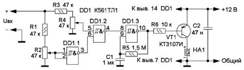

Возможные схемы построения узлов отключения звукового сигнала рассмотрим на примере индикатора выхода напряжения за установленные пределы, схема которого приведена на рис. 1. Работает этот индикатор следующим образом. Когда входное напряжение превышает порог, установленный переменным резистором R4, но меньше порога, установленного переменным резистором R2, на выходе элемента DD1.2 присутствует низкий логический уровень, запрещающий работу генератора, собранного на элементе DD1.3. На выходе этого элемента присутствует высокий логический уровень, поэтому транзистор VT1 закрыт и пьезоизлучатель со встроенным генератором НА1 отключён. При выходе входного напряжения за установленные переменными резисторами пределы на выходе элемента DD1.2 появляется высокий логический уровень, разрешающий работу генератора, и пьезоизлучатель НА1 начинает издавать звуковой сигнал, прерывающийся с частотой около 1 Гц.
Схема индикатора выхода напряжения за установленные пределы
Рис. 1. Схема индикатора выхода напряжения за установленные пределы

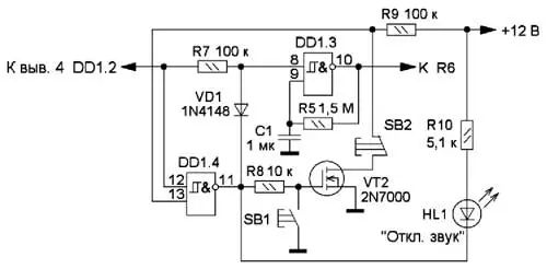

Для построения узла отключения звукового сигнала можно использовать схему, приведённую на рис. 2 (нумерация вновь введённых элементов на этой и других схемах продолжает начатую на рис. 1). Как видно из схемы, кроме незадействованного в базовом устройстве элемента DD1.4, узел содержит полевой транзистор VT2. В исходном состоянии на выходе элемента DD1.4 присутствует высокий логический уровень, поэтому транзистор VT2 открыт и на обоих входах этого элемента низкий логический уровень. При появлении на входе узла (выводе 4 элемента DD1.2) высокого логического уровня включается генератор на элементе DD1.3 и звучит прерывистый звуковой сигнал. Для его отключения необходимо нажать на кнопку SB1 или SB2. Нажатие на любую из них приведёт к появлению на выходе элемента DD1.4 низкого логического уровня, отключению звукового сигнала и защёлкиванию триггера (DD1.4+VT2), так как после отпускания любой из кнопок транзистор будет продолжать оставаться закрытым. При исчезновении входного сигнала на выходе элемента DD1.4 появится высокий логический уровень, транзистор VT2 откроется и узел вернётся в исходное состояние.
Схема узла отключения звукового сигнала
Рис. 2. Схема узла отключения звукового сигнала
Светодиод HL1 служит для индикации отключённого состояния звукового сигнала. Возможность управления узлом с помощью кнопок как с нормально разомкнутыми, так и с нормально замкнутыми контактами позволяет использовать любую имеющуюся в наличии кнопку (при удалении кнопки SB2 вместо неё следует установить перемычку).

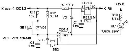

Построить узел отключения звукового сигнала без использования дополнительного транзистора можно по схеме, приведённой на рис. 3. В исходном состоянии на выходе элемента DD1.4 также присутствует высокий логический уровень, а конденсатор С3 разряжен. При появлении входного сигнала конденсатор С3 начинает заряжаться через резистор R12, но так как постоянная времени цепи R12C3 превышает период следования импульсов на выходе генератора, конденсатор С3 не успевает зарядиться до напряжения переключения элемента DD1.4, периодически разряжаясь через диод VD3 и выход элемента DD1.3. При нажатии на кнопку SB1 конденсатор С3 быстро заряжается через резистор R11, и в момент появления на выходе элемента DD1.3 высокого логического уровня (пауза в звуковом сигнале) на выходе элемента DD1.4 появляется низкий логический уровень, запрещающий работу генератора.
Схема узла отключения звукового сигнала без использования дополнительного транзистора
Рис. 3. Схема узла отключения звукового сигнала без использования дополнительного транзистора
При использовании кнопки SB2 с нормально замкнутыми контактами отключается цепь разрядки конденсатора С3, а дальше процесс отключения сигнала происходит так, как описано выше. Когда логический уровень входного сигнала становится низким, конденсатор С3 быстро разряжается через диод VD2 и резистор R11, в результате чего узел возвращается в исходное состояние. Схему узла можно упростить, удалив диод VD2 и установив вместо резистора R11 перемычку, но тогда ёмкость конденсатора С3 следует уменьшить в несколько раз и увеличить сопротивление резистора R12.

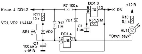

Если звуковой сигнал требуется отключать не только вручную, но и по прошествии определённого времени с момента его появления, можно воспользоваться схемой, приведённой на рис. 4. От предыдущей она отличается отсутствием диода VD3, а также применением на месте С3 оксидного конденсатора, продолжительность зарядки которого через резистор R12 определяет продолжительность работы звукового сигнала. Резистор R11 из этой схемы исключать не следует, так как в противном случае возможно повреждение выхода элемента DD1.2 (см. рис. 1) большим током разрядки конденсатора С3.
Схема узла отключения звукового сигнала по прошествии определённого времени с момента его появления
Рис. 4. Схема узла отключения звукового сигнала по прошествии определённого времени с момента его появления

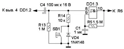

И, наконец, в случае отсутствия в схеме базового устройства свободного логического элемента для отключения звукового сигнала через установленный промежуток времени можно воспользоваться схемой, приведённой на рис. 5. Вновь введённый узел представляет собой дифференцирующую цепь, длительность импульса на выходе которой зависит от ёмкости конденсатора С4 и сопротивления резистора R13. Диод VD4 и резистор R14, как и в предыдущих схемах, служат для ускоренной разрядки конденсатора С4 при появлении на входе узла низкого логического уровня.
Схема для отключения звукового сигнала через установленный промежуток времени
Рис. 5. Схема для отключения звукового сигнала через установленный промежуток времени
