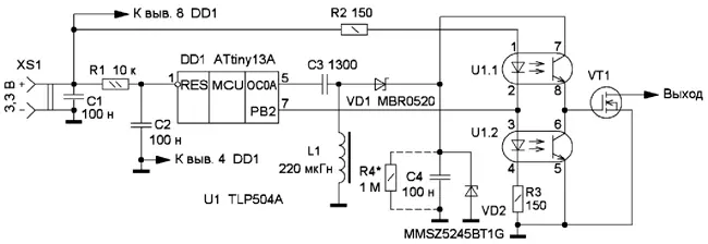

Это устройство, схема которого показана на рис. 1, сначала было смоделировано в PROTEUS, а затем на макетной плате. Были применены МК ATtiny13A в корпусе SOIC-8 и сдвоенная оптопара TLP504A. На выходе OC0A таймером МК генерируются импульсы частотой 300 кГц. Переменное напряжение на катушке L1 выпрямляет диод Шоттки VD1, а выпрямленное напряжение сглаживает конденсатор C4. Стабилитрон VD2 имеет защитную функцию, поскольку напряжение на конденсаторе C4 может превысить 20 В, которое является предельным для затвора многих мощных МОП-транзисторов. В некоторых случаях выпрямленное напряжение уже можно подавать на затвор транзистора VT1 напрямую (без использования оптопар). В этом случае открытие транзистора происходит командой запуска таймера, а отключение - его остановкой. Однако следует учесть, что в этом случае скорость нарастания напряжения на затворе сравнительно мала, т. е. время открывания транзистора определяется этой скоростью. К тому же и закрывание транзистора будет зависеть от времени разрядки конденсатора С4 через резистор R4, который в этом случае обязателен для установки.
Если такой режим переключения является нежелательным, что характерно для больших токов и напряжений, необходимо, чтобы фронты и спады импульсов на затворе были минимальной длительности. Эта задача может быть решена разными способами, но исходя из минимизации размеров, оказалось наиболее удобным применение сдвоенной оптопары U1, которая управляют напряжением на затворе транзистора по команде на выходе PB2 МК, в то время как таймер можно включать и выключать с помощью другой команды. Скорость переключения в этом случае определяется в значительной степени быстродействием оптопары. Например, для получения более быстрого переключения имеет смысл использовать оптопары HCPL4504. От одного такого преобразователя можно управлять несколькими полевыми транзисторами, это зависит, в первую очередь, от применённого МК.

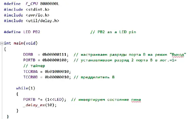

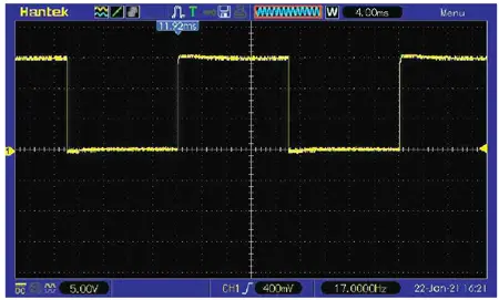

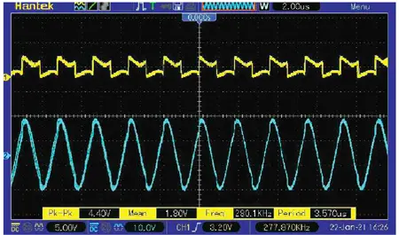

Фрагмент программы для тестирования устройства показан на рис. 2, код написан в Microchip Studio (ранее Atmel Studio). На рис. 3 показаны осциллограммы напряжения на выводе 5 МК (вверху) и на аноде диода Шоттки VD2 (внизу), на которых хорошо видно проявление эффекта резонанса в виде значительного превышения напряжения на катушке индуктивности напряжения с выхода МК. Кроме того, напряжение на катушке индуктивности имеет синусоидальную форму. При налаживании этот факт можно использовать для проверки соответствия выдаваемой МК частоты резонансной частоте контура. Чем точнее их совпадение, тем чище синусоида на аноде диода Шоттки VD2. Кстати, можно поменять местами катушку индуктивности L1 и конденсатор С3 контура, это почти не окажет влияния на работу. На рис. 4 показана осциллограмма сигнала на затворе VT1 при управлении с помощью оптопар.
