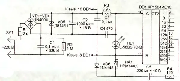

Любой работающий электроприбор с питанием от сети 220 В - потенциальный источник опасности. При неправильной эксплуатации, возникновении неисправности или аварии в электросети он может стать причиной возникновения пожара, который в век пластика и обилия самых разнообразных отделочных материалов способен в считанные минуты принести огромный ущерб. Время от времени даже очень внимательные и ответственные люди забывают, например, о включенном утюге, электрочайнике, электроплитке, стиральной машине, электродуховке. Не исключение и радиолюбители, которые могут забыть о включенном паяльнике, зарядном устройстве, измерительном приборе. Чтобы снизить вероятность того, что электроприбор будет длительное время работать без надобности, предлагается изготовить несложное сигнальное устройство, периодически подающее звуковые сигналы, напоминающие, что прибор включен в сеть.
Рис. 1
Схема сигнализатора показана на рис. 1. Переменное напряжение 220 В через гасящий конденсатор С1 поступает на мостовой выпрямитель VD1 - VD4. Конденсатор С2 сглаживает пульсации выпрямленного напряжения, значение которого ограничено стабилитроном VD5. Мигающий светодиод HL1 не только сигнализирует о включении прибора в сеть, но и служит генератором электрических импульсов частотой 1...2.5 Гц. Они поступают на вход С четырнадцатиразрядного двоичного счетчика DD1. Конденсатор С4 устраняет высокочастотные пульсации напряжения на мигающем светодиоде, которые могли бы вызватв сбои в работе счетчика.
К одному из выходов счетчика подключен узел звуковой сигнализации, состоящий из резистора R4. конденсатора С5 и звукоизлучателя со встроенным генератором НА1. Диод VD6 ограничивает до безопасного для излучателя уровня выбросы напряжения отрицательной полярности
В момент, когда уровень напряжения на выходе счетчика, к которому подключен резистор R4, становится высоким, излучатель подает звуковой сигнал продолжительностью около 1 с. Она зависит от емкости конденсатора С5 и тока, потребляемого примененным зву-коизлучателем.
Интервал между сигналами зависит от периода вспышек использованного экземпляра мигающего светодиода и от того, к какому выходу счетчика подключен резистор R4. Перенос этого резистора с одного выхода счетчика на соседний по "весу" увеличит или уменьшит интервал между сигналами вдвое.
Если сигнализатор предполагается использовать совместно с электрокофеваркой, утюгом, кипятильником и другим электроприбором с коротким циклом работы, то период повторения сигналов желательно выбрать в интервале 0,5...2 мин, а если с электропаяльником, электроплиткой, измерительным прибором, - 5... 15 мин. В приборе, изготовленном автором, звуковые сигналы повторяются приблизительно через каждые 5 мин.

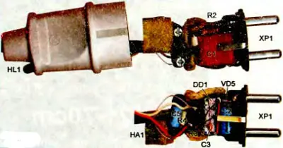

Устройство смонтировано навесным монтажом в сетевой вилке, как показано на рис. 2. Если нет сетевой вилки подходящих размеров, сигнализатор можно смонтировать внутри обслуживаемого им электроприбора или в отдельном небольшом пластмассовом корпусе.
Резистор R1 желательно применить невозгораемый Р1-7-1. Внешне он отличается от обычных серо-голубым цветом окраски. Конденсатор С1 - К73-17 или К73-24 на 630 В постоянного напряжения или импортный, рассчитанный на переменное напряжение 250...275 В При пробое этого конденсатора резистор R1, сгорая, разрывает цепь питания сигнализатора. К остальным конденсаторам и резисторам особых требований не предъявляется
Диоды 1N4004 можно заменить любыми из серий 1 N4001 - 1 N4007, КД209, КД243, КД247. Вместо диода 1N4148 подойдут как диоды, упомянутые выше, так и КД521, КД522 с любым буквенным индексом. Мигающий светодиод желательно взять с повышенной яркостью свечения. Кроме указанного на схеме L-56BSRD-B, это, например, SB2R6SBECY SB3RG6SCECY
Безошибочно собранный из исправных деталей сигнализатор не требует налаживания Для экономии времени при его проверке можно правый по схеме вывод резистора R4 временно подключить к выводу 7 или 5 счетчика DD1. Это сократит период повторения звуковых сигналов до нескольких секунд
