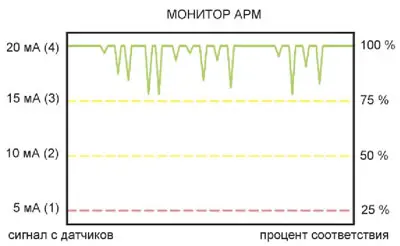

Нестандартный способ отображения информации на автоматизированном рабочем месте (АРМ) позволяет производить простую самодиагностику канала измерения - контроль наличия факела, регистрацию отказа датчиков, определение стабильности горения.
Рассмотрим регистратор (сканер) в исполнении 1x4. Датчики соединены параллельно и в сумме (при наличии пламени) генерируют ток, равный 20 мА. Каждый датчик имеет свою токовую долю в интервале 4...20 мА, поэтому несложно определить число датчиков в конкретный момент в исправном состоянии.
Рис. 1.
Один из вариантов контроля состояния горелок на мониторе АРМ показан на рис. 1. Использовано стандартное окно для отображения графиков изменения параметра измерительных приборов с выходным сигналом 4...20 мА РСУ YOKOGAWA и HONEYWELL. Когда работают все четыре датчика и пламя стабильно, график зелёного цвета (уровень 4) находится в верхней части окна в виде прямой линии, процент соответствия - 100 %. При выходе из строя одного датчика график опускается ниже (уровень 3), процент соответствия станет 75 % и т. д. Если пламя нестабильное, наблюдается отрыв факела, начинают наблюдаться провалы, как показано на зелёном графике на рис. 1. При полном погасании пламени ток в измерительной цепи прекращается, графики исчезают, а на мониторе АРМ высвечивается надпись "ОБРЫВ". В этом состоит самодиагностика датчиков.

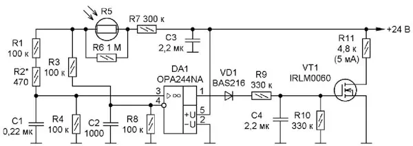

Схема одного датчика показана на рис. 2. Условно она разбита на несколько частей. Поскольку, как было отмечено выше, техническая задача - снижение стоимости, простота изготовления, увеличение надёжности устройства в целом, электронная компоновка (начинка) максимально уменьшена.
Приёмник излучения - фоторезистор ближнего ИК-диапазона (0,79 мкм) СФ3-1, он предназначен для преобразования пульсаций светимости пламени в электрический сигнал.
Цепь установки темнового тока, несмотря на свою простоту, - очень важная часть устройства. Без неё датчик работать не будет. Цепь проходит параллельно приёмнику излучения, соединена с ним и образована резистором R6. Дело в том, что темновое сопротивление фоторезистора СФ3-1 - 30 МОм, а фоторезистора СФ3-9Б, который также можно использовать в датчике, - 5 ГОм. По мере уменьшения коэффициента пропускания оптических узлов (загрязнение продуктами горения) сопротивление приёмника излучения тоже будет увеличиваться.
В какой-то момент оно может достигнуть такого значения, при котором микромощный ОУ ОРА244NA перестанет балансироваться и гарантированно переключаться. Поэтому для создания необходимого потенциала на входах ОУ часть тока направляется через резистор R6, его сопротивление для фоторезистора СФ3-1 определено опытным путём.
Цепь интегрирования состоит из двух частей - C1R1R2R4 и C2R3R8 с разными постоянными времени, которые подключены к инвертирующему входу (вывод 4) и неинвертирующему входу (вывод 3) микромощного ОУ ОРА244NA.
Резистор R7 ограничивает ток через фотоприёмник при сильной внешней засветке. Собственно узел сравнения и балансировки выполнен на микромощном ОУ ОРА244ЫД, работающем в режиме компаратора, хотя в самой балансировке задействованы все элементы входного каскада. При достижении разности потенциалов (пороговой) на инвертирующем и неинвертирующем входах на выходе ОУ появляются импульсы с частотой пульсаций пламени (порядка 5...15 Гц), по амплитуде примерно равные напряжению питания.
Самобалансирующийся входной каскад, как видно из схемы датчика, не содержит регулировочных элементов, хотя основное условие для нормальной работы датчика - это низкий уровень на выходе ОУ при любой внешней засветке. Если поднести к фоторезистору постоянный (непульсирующий) источник излучения и искусственно изменять коэффициент пропускания 90 %, 70 %, 30 %, конденсаторы С1, С2 зарядятся и будут иметь потенциал, соответственно, высокий, средний, низкий. Причём значение потенциала для обеспечения низкого уровня на выходе ОУ не имеет никакого значения, главное, чтобы он был всегда чуть выше на инвертирующем входе ОУ. Резистор R2 с запасом компенсирует напряжение смещения нуля ОУ и определяет пороговую разность потенциалов на инвертирующем и неинвертирующем входах. Чем меньше сопротивление резистора R2, тем выше чувствительность датчика.
При воздействии на фотоприёмник пульсирующего пламени горелки его сопротивление начинает изменяться, изменяется и потенциал на конденсаторах С1, С2. Поскольку участок цепи интегрирования C2R3R8 имеет меньшую постоянную времени, чем C1R1R2R4, потенциал на конденсаторе С2 успевает опускаться ниже потенциала на конденсаторе С1, что приводит к переключению ОУ и появлению импульсов на его выходе. В случае постоянной внешней засветки (пульсаций светимости нет) на фотоприёмник СФ3-1 попадает излучение раскалённых стенок печи, камеры сгорания котла, естественное или искусственное освещение. Сопротивление фотоприёмника устанавливается на каком-то определённом уровне. Причём этот уровень постоянно изменяется в зависимости от внешних условий, изменяется и потенциал на конденсаторах С1, С2. В конечном итоге потенциал на конденсаторах С1, С2 всегда устанавливается на том или ином значении с учётом пороговой разницы (на конденсаторе С2 он чуть выше).
Медленно изменяющаяся внешняя засветка не приводит к переключению ОУ. Поскольку это излучение не является полезным сигналом, оно фиксируется как "ФОН". Фоновый сигнал снижается по мере уменьшения коэффициента пропускания (загрязнения продуктами горения) оптических узлов.

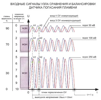

Условный, поясняющий график узла сравнения и балансировки датчика при различном фоне показан на рис. 3 (частота пульсаций - 7 Гц, степень загрязнения - 30 %, 70 %, 90 %). Из графиков видно, что амплитуда выходного сигнала не зависит от степени загрязнения и величины фона, не оказывает никакого влияния и на изменяющийся порог.

Цепь задержки и накопления импульсов состоит из диода VD1 и элементов R9, R10, C4. Необходимое число импульсов (5-8) для зарядки конденсатора С4 и открывания транзистора VT1 задаёт резистор R9. Диод VD1 не позволяет разряжаться конденсатору С4 через выходные цепи ОУ. Резистор R10 определяет время разрядки конденсатора С4, задержка на выдачу сигнала о погасании пламени - 1...2 с. Резисторы R9, R10 образуют делитель напряжения для оптимального открывания полевого транзистора VT1, конденсатор С3 - блокировочный по питанию.
Электронный ключ собран на полевом транзисторе VT1. На токовую сигнальную цепь он никакого воздействия не оказывает, поскольку сопротивление канала сток-исток в открытом состоянии ничтожно мало и не превышает 92 мОм.
Ток (5 мА) в измерительной цепи формирует прецизионный резистор R11 с низким температурным дрейфом и собственными шумами. Использование более сложного генератора на транзисторах или на интегральных микросхемах не имеет смысла, поскольку напряжение измерительного модуля РСУ 24 В стабилизировано.
Детали и номиналы электронных компонентов датчика подобраны так, что потребляемый им ток в режиме регистрации пламени не изменяется и не превышает 100 мкА, что, в свою очередь, не оказывает существенного влияния на формирование сигнала 5 мА в канале измерения.

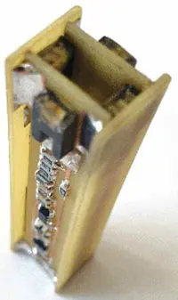

Тубус сканера изготовлен из тонкостенной стальной или алюминиевой трубки длиной 300...350 мм и внутренним диаметром 20...25 мм. Лучше сделать его из двух частей и соединить с помощью теплоизолирующей муфты, чтобы исключить перегрев датчиков. Можно обеспечить подачу воздуха для охлаждения. Для хорошего светоотражения поверхность трубки изнутрислегка шлифуют. Никакие фокусирующие линзы, стёкла в сканере не используются. Датчики залиты компаундом (для последующего ремонта можно и не заливать), они образуют модуль, кото-рый плотно вставляется с противоположной стороны тубуса и по мере необходимости меняется как обыкновенная лампа.

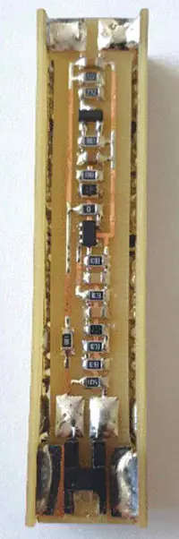

Печатная плата изготовлена из фольгированного с одной стороны стеклотекстолита толщиной 1 мм размерами 60x8 мм. Её чертёж показан на рис. 4, а расположение элементов - на рис. 5. Платы в исполнении 1x4 соединены в виде квадрата параллельно по цепям питания (рис. 6, рис. 7).

В датчике применены детали для поверхностного монтажа. Резисторы и конденсаторы - любые типоразмера 0805. Керамические конденсаторы применены на номинальное напряжение не менее 50 В. Резистор R11 - прецизионный.
Транзистор IRLML0060 можно заменить на IRLML0040, IRLML0100. Диод BAS216 заменим любым подходящих размеров.
Микромощный ОУ должен иметь напряжение питания не меньше 36 В и потребляемый ток не более 50 мкА. Вместо ОРА244 в корпусе SOT-23-5 подойдут ОРА251, ОР90 в корпусе SO-8 с небольшим изменением печатной платы.
Вместе с фоторезистором СФ3-1 в одном модуле регистратора (сканера) могут устанавливаться и другие малогабаритные фоторезисторы, работающие в УФ, ИК и в видимой области спектра. Хорошие результаты показали дешёвые импортные фоторезисторы GL5549 c темновым сопротивлением не менее 10 МОм и с максимумом поглощения излучения с длиной волны 540 нм.
