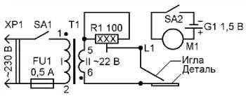

Схема нового карандаша показана на рис. 1. Принцип нанесения надписей ос тался тем же: элект род-игла вибрирует на металлической поверхности детали, замыкая и размыкая электрическую цепь с током нагрузки около 1 А при напряжении порядка 20.30 В, получаемом от вторичной обмотки понижающего трансфор матора Т1. Образующееся при этом искрение разрушает поверхность металла, оставляя на ней чёрный след - линию. Ток в цепи ограничивает резис тор R1. Вибрацию электрода создаёт электродвигатель виброзвонка М1 питаемый от отдельного источника - гальванического элемента G1 напряжением 1,5 В. Коммутация осуществляется выключателями SA1 и SA2: первым подключают трансформатор к сети, вторым - виброзвонок к элементу G1.
Рис. 1. Схема нового карандаша

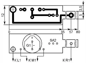

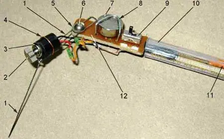

Конструкцию карандаша поясняет рис. 2. Игла-рамка 1 изготовлена из отрезка стальной (так называемой "пчеловодной") проволоки диаметром 0,4...0,7 и длиной около 115 мм. Отрезок согнут в виде вытянутой в вертикальном направлении буквы Р. Его согнутая часть представляет прямоугольную рамку со сторонами 40 и 3 мм, а ровная остальная - иглу длиной около 30 мм. С одной стороны к рамке прикручен электродвигатель виброзвонка 3 с эксцентриком 2. Для крепления использованы полоска изоленты и стяжка 4 из медной проволоки. Другая сторона рамки с помощью винта 6 (М3х10), гайки и подложенной под головку винта шайбы 5 жёстко закреплена на стеклотекстолитовой печатной плате 12 (рис. 3). Изменяя расстояние между винтом и электродвигателем 3 (сдвигая рамку под винтом 6), можно регулировать частоту и амплитуду колебаний иглы. Кроме иглы, на плате закреплены элемент питания G1 (обозначен цифрой 7) и выключатель SA2 (9). Держатель элемента 8, выполняющий одновременно функцию контактного разъёма, согнут из стальной проволоки от предварительно выпрямленной канцелярской скрепки.
Конструкция карандашф
Рис. 2. Конструкция карандашф
Карандаш в сборе
Рис. 3. Карандаш в сборе
Плата 12 имеет "хвостовик", на который надета ручка 10 (отрезок корпуса шариковой авторучки). Внутри неё проходит провод 11, соединяющий иглу с движком-хомутиком балластного резистора R1. Для надёжного крепления ручки хвостовик обмотан двумя слоями изоленты.
Виброзвонок, движковый выключатель SA2 и элемент питания типоразмера AG13 (диаметром 11,6 мм) извлечены из игрушки-виброжука. Трансформатор Т1 - ТПП3-6-220-50К, резистор R1 - регулируемый проволочный ПЭВР-30.

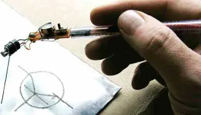

Положение карандаша в руке при работе
Рис. 4. Положение карандаша в руке при работе
Налаживание карандаша сводится к подбору "тока искры" перемещением движка-хомутика резистора около его середины и амплитуды колебаний иглы - смещением рамки относительно головки винта 6. Положение карандаша в руке при работе показано на рис. 4.
