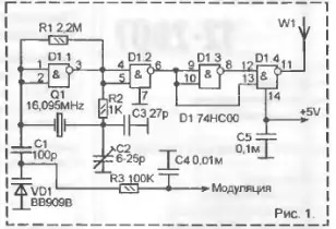

   Цифровые микросхемы серии 74НС могут работать на частотах до 150 МГц и выше. Это позволяет строить на их основе схемы маломощных передатчиков, работающих на частотах 2-метрового диапазона (144 МГц).
   На рисунке 1 показана схема микромощного радиопередатчика с узкополосной частотной модуляцией, работающего на частоте 144,855 МГц.
   Задающий генератор выполнен на элементе D1.1 по схеме кварцевого мультивибратора. Частота генерации задана кварцевым резонатором Q1. Чтобы передатчик попал в диапазон 144-146 МГц резонатор должен быть на частоту в пределах 16..16,22 МГц. В данном случае резонатор на 16095 кГц.
   Как известно, частота такого мультивибратора в некоторой степени зависит от емкостей, включенных между выводами резонатора и общим минусом. Одну из зтих емкостей образует цепь, состоящая из конденсатора 1 (он выполняет функции разделительного, исключая проникание на вход D1 1 модулирующего напряжения), и варикапа, с помощью которого и осуществляется частотная модуляция. Конденсатором С2 можно в небольших пределах подстроить частоту генерации.
   Элемент D1.2 - буферный каскада. Схема на зпементах D1.3 и D1.4 служит для формирования коротких импульсов. На выходе D1.4 образуется сигнала состоящий из множества гармоник. Девятая гармоника соответствует частоте двухметрового диапазона.
   Антенна подключена непосредственно к выходу элемента D1.4. Излучаемый сигнал имеет множество гармоник и то, на какой частоте будет максимум зависит от настройки антенны. Для работы на 144 МГц антенна представляет штырь длиной 50 см. Можно пользоваться и более коротким штырем, но это снижает дальность приема.
   Мощность передатчика очень небольшая (5-10 mW).
   Главным достоинством передатчика, схема которого показана на рисунке 1, является отсутствие в схеме катушек.

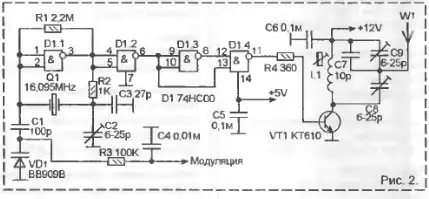

   Улучшить чистоту выходного сигнала и поднять его мощность можно дополнив схему усилителем мощности на транзисторе с резо нансным выходом, настраиваемым год используемую антенну. Схема такого передатчика показана на рисунке 2. Отличие топько в усилителе мощности на VT1. В его коллекторной цепи включен контур, настроенный, вместе с антенной, на 144.855 МГц.
   Катушка L1 на каркасе из пластмассы диаметром 4 мм, с подстроечным латунным сердечником. Содержит 6 витков провода ПЭВ 0.43.
   Налаживают выходной каскад с рабочей антенной, подстраивая контур и соотношение емкостного трансформатора, с помощью подстроечника L1 и конденсатов С9 и С8. Настройку контролируют по резонансному волномеру.
   Выходная мощность (рис. 2) около 200mW.
