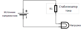

В первом случае фактически работающим элементом является сильное сопротивление (резистор), которое позволяет нивелировать колебания силы тока при подключении различных видов полезной нагрузки после него (рис. 1).
Схема подключения
Рис. 1. Схема подключения
Однако, такой подход подойдет не во всех случаях (требуется высокое напряжение на источнике питания, при большой силе тока резистор будет изрядно нагреваться). Аналогичные проблемы есть и у простейших диодных стабилизаторов.

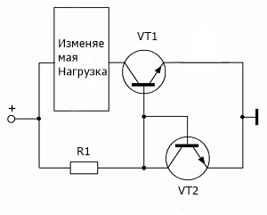

Схема на двух транзисторах
Этот способ соединения транзисторов еще называют "токовое зеркало".
Схема выглядит следующим образом.
Рис. 3. Схема на двух транзисторах
По факту, здесь транзистор VT2 имеет соединенные между собой базу и коллектор, поэтому его функционал сопоставим с классическим диодом.
На деле же идентичность параметров обоих транзисторов позволяет лучше управлять (нивелировать) коллекторным током на основном элементе VT1. А в остальном логика работы аналогична предыдущей схеме (на одном транзисторе с диодным делением).

  • Александр/23.09.2019 - 11:04
    В схеме стабилизатора тока на двух транзисторах нет номиналов деталей.Как сделать регулируемый стабилизатор тока на 3 ампера и напряжение 56 вольт на двух транзисторах ?Я имею в виду, какие транзисторы можно применить и какие номиналов сопротивлений?
