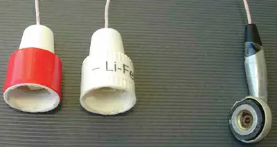

Теперь о подключении аккумуляторов. Для этого можно использовать различные держатели или кассеты, соответствующие типоразмеру заряжаемого аккумулятора. Если планируется заряжать один тип аккумуляторов, такой подход приемлем. При большой номенклатуре удобнее использовать универсальные магнитные контакты, которые надёжно "прилипают" к контактам аккумулятора и обеспечивают надёжный контакт.
Сделать магнитные контакты можно самостоятельно. "Донором" для этого могут послужить, например, вышедшие из строя малогабаритные головные телефоны. Их аккуратно разбирают, поскольку корпус может пригодиться для корпуса магнитного контакта. У них могут быть магниты в виде шайбы. Если шайба ферритовая, она не подойдёт для изготовления магнитного контакта, а если металлическая (это, как правило, более мощный магнит), к ней надо припаять гибкий провод в изоляции. Пред-варительно надо убедиться, что магнит достаточно сильный, чтобы обеспечить надёжный контакт. Паять  ледует быстро и легкоплавким припоем, поскольку от перегрева магнит может потерять свои свойства. Аналогичные магниты, только в форме параллелепипеда, можно "добыть" в CD или DVD-приводе от ПК (рис. 5). В недорогих телефонах иногда используют ферритовый кольцевой магнит с железной обоймой.

Для изготовления магнитного контакта, кроме корпуса телефона можно использовать пластмассовые крышки-колпачки от различных лекарств. Надо подобрать колпачок такого размера, чтобы аккумулятор свободно входил внутрь. Затем внутренности колпачка (или корпуса от головного телефона) заполняют термоклеем, а после его остывания сверлят отверстие, в которое пропускают провод от магнита. С помощью слабо разогретого паяльника вплавляют магнит в термоклей, чтобы он выступал над поверхностью на 0,5...1 мм. В заключение припаивают провода к соответствующим проводникам печатной платы, а магнитные контакты маркируют любым удобным способом (рис. 7). Так можно изготовить контакты для различных типов аккумуляторов. Корпус устройства можно покрасить, при этом оставить прозрачное окно над светодиодами, чтобы было видно их свечение. Внешний вид устройства с заряжаемым аккумулятором показан на рис. 8.
