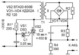

После долгих поисков было разработано устройство, схема которого изображена на рис. 1. Оно генерирует импульсы тока 6...8 А с частотой 100 Гц. Ток зависит от ёмкости конденсатора С2 и от момента открывания симистора VS2. Момент его включения настраивают на максимум мгновенного напряжения (амплитуды) или на половину сетевого напряжения на трансформаторе, т. е. 110...115 В. Напряжение на обмотке I трансформатора Т1 измерялось стрелочным вольтметром. Резистор R2 необходим для надёжной работы симистора, резистор R3 служит разрядной цепью для конденсатора C2. Резистор R4 создаёт разрядную цепь для аккумуляторной батареи и, как оказалось, ускоряет повышение плотности электролита.
Схема устройства
Рис. 1. Схема устройства
За два года было восстановлено шесть аккумуляторных батарей ёмкостью 55...65 А·ч. Время восстановления зависит от степени сульфатации пластин батареи и занимает до двух недель. Контроль ведётся измерением плотности электролита ареометром один раз в сутки, а также нагрузочной вилкой на ток 100 А.

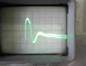

В устройстве можно применить симистор на номинальное напряжение не менее 400 В и допустимый ток не менее 20 А. Сетевой трансформатор - мощностью не менее 100 Вт, вторичная обмотка рассчитана на напряжение 36 В и ток 3 А. Диодный мост должен быть рассчитан на ток не менее 10 А, его устанавливают на небольшой теплоотвод. Конденсатор С2 должен быть обязательно неполярным, оксидные конденсаторы использовать нельзя. Налаживание заключается в установке половины сетевого напряжения на трансформаторе подбором резистора R1. Устройство не боится замыкания выхода или подключения аккумуляторной батареи в неправильной полярности. Ток импульса измерялся осциллографом на резисторе сопротивлением 1 Ом мощностью рассеяния 2 Вт, включённом последовательно с аккумуляторной батареей. На рис. 2 представлена осциллограмма напряжения на этом резисторе, частота - 100 Гц, цена деления по вертикали - 2 В. Восстанавливать батареи необходимо при температуре не ниже комнатной (+20 оС), в противном случае процесс восстановления резко замедляется.
