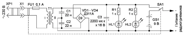

При разработке сетевого БП появился вопрос: нужно ли делать его стабилизированным? Практика показала, что это не обязательно, к тому же применение стабилизатора напряжения усложняет, удорожает конструкцию и увеличивает расход электроэнергии.
Из разрядных кривых (рис. 1 в [4]) видно, что начальное напряжение на элементе 373 "Орион М" - 1,65 В. Соответственно на батарее из шести элементов будет 9,9 В. Конечное напряжение элемента - 0,8 В, поэтому напряжение батареи будет 4,8 В.
Для питания приёмника от сети использован трансформатор от зарядного устройства (ЗУ) АСР-7Е. Такими ЗУ комплектовались мобильные телефоны Nokia более 15 лет назад до широкого внедрения импульсных стабилизированных ЗУ с выходным напряжением 5 В. Выходное напряжение ЗУ АСР-7Е на холостом ходу - 10,2 В. Ток, потребляемый от сети 230 В в этом режиме, - 8,5мА. Он возрастает до 14 мА при токе нагрузки 60 мА. Эти данные получены в результате проведённых измерений. Выходные данные ЗУ, которые указаны на его корпусе, - 3,7 В, 0,35 А, т. е. выходная мощность - 1,3 Вт. Этого более чем достаточно для питания радиоприёмника. Кроме трансформатора, в ЗУ есть мостовой выпрямитель на кремниевых диодах и конденсатор фильтра ёмкостью 1500 мкФ на напряжение 16 В. Трансформатор намотан на броневом магнитопроводе Ш10х13. Информация о числе витков в обмотках и диаметре провода отсутствует.
При испытании этого БП под нагрузкой оказалось, что при токе 60 мА выходное напряжение снижается до 7,5 В.
После замены кремниевых диодов германиевыми и установки конденсатора фильтра ёмкостью 2200 мкФ напряжение ненагруженного выпрямителя возросло до 11 В, а при токе в 60 мА - до 8,5 В. При токе нагрузки 12 мА выходное напряжение - 10,5 В.
Схема БП
Рис. 1. Схема БП
Схема БП приведена на рис. 1. Кроме собственно выпрямителя, установлены конденсаторы С1 и С2 для подавления импульсных помех, которые могут проникать из питающей сети. Светодиоды HL1 и HL2 сигнализируют о подключении аппарата к электросети. Они установлены в радиоприёмнике рядом с лампами подсветки шкалы и постоянно освещают её при подключённой сети переменного тока и сигнализируют о том, что прибор включён. Вместе с тем и напряжение на выходе при подключённых светодиодах уменьшилось до 10,5 В.

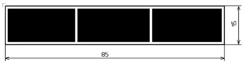

Соединение гальванических элементов обеспечивается с помощью второй печатной платы, чертёж которой показан на рис. 3. Она изготовлена из фольгированного стеклотекстолита толщиной 1,5 мм.

Верхнюю панель 5 отсека гальванических элементов надо подогнать по месту так же, как и перегородку 3. Припаивают пружинящие контакты толщиной 0,2...0,3 мм шириной 10 мм на основной и второй платах в тех местах, на которые будут опираться минусовые контакты гальванических элементов. Места на фольге, в которые будут упираться плюсовые контакты гальванических элементов, следует залудить. После этого панель 5 надо установить на место на расстоянии 51 мм от края основной платы и зафиксировать клеем.

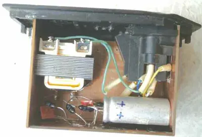

Сетевой разъём X1 устанавливают по месту. Устанавливают перемычки на основной плате и проводят монтаж деталей. Их припаивают выводами к токоведущим дорожкам, выводам трансформатора и сетевого разъёма. Внешний вид собранного БП показан на рис. 5.
Рис. 5. Внешний вид собранного БП
Устанавливают готовый БП в батарейный отсек радиоприёмника. Прикладывают к нему крышку батарейного отсека радиоприёмника и отмечают места, на которых нужно удалить выступающие элементы, которые вырезают. Смазывают клеем верхние кромки деталей 2 и 3, устанавливают на место крышку и закрепляют винтами до отверждения клея.
