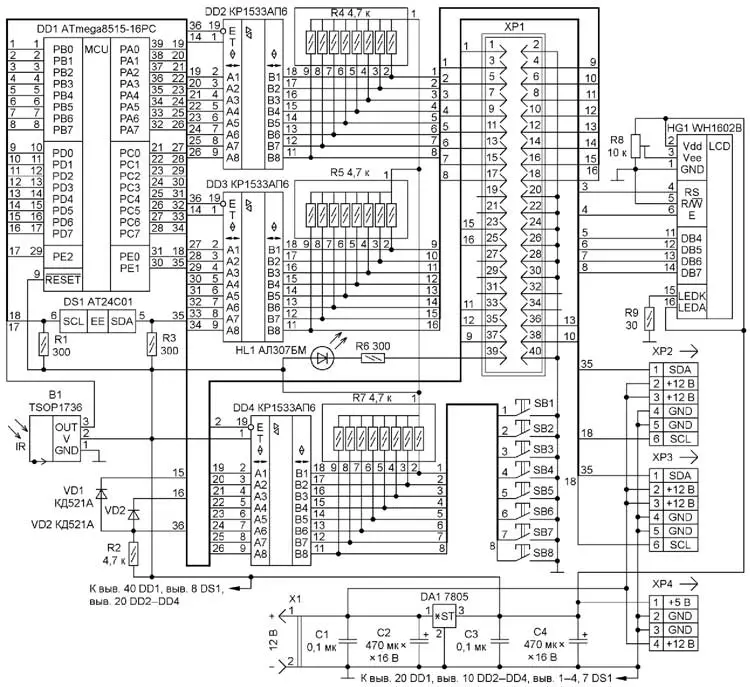

Схема платы управления проигрывателя компакт-дисков
Рис. 1. Схема платы управления проигрывателя компакт-дисков
При проектировании устройства было решено использовать минимум компонентов, чтобы максимально упростить конструкцию. Схема платы управления показана на рис. 1. Основа узла управления проигрывателем - микроконтроллер фирмы ATMEL ATmega8515-16PC (DD1). Микроконтроллер принимает команды от управляющих кнопок, формирует команды интерфейса IDE для дисковода, выводит сервисную информацию на ЖКИ, принимает и обрабатывает команды от пульта дистанционного управления. Кроме того, на него возложена функция управления стерео-темброблоком на базе широко известной микросхемы фирмы PHILIPS TDA8425. Связь контроллера с тембро-блоком осуществляется по протоколу I2C через шестиконтактные разъёмы ХР2, ХР3. На сигнальные цепи SDA и SCL через резисторы R1 и R3 подано напряжение +5 В. Порты микроконтроллера ATmega8515-16PC подключены к внешним устройствам через дополнительные буферные элементы микросхем DD2-DD4 (КР1533АП6). Это была вынужденная мера, поскольку некоторые виды CD-приводов требовали более чёткой фиксации уровней управления для реализации протокола IDE. С этой же целью на выходы буферных элементов были установлены резисторные сборки R4, R5, R7, через которые подано напряжение +5 В.
Настройки проигрывателя сохраняются во внешней памяти в микросхеме DS1 (AT24C01). Управление проигрывателем осуществляется восемью кнопками (SB1-SB8) или с пульта дистанционного управления по протоколу RC5. Связь контроллера с дисководом осуществляется через стандартный 40-вы-водный шлейф. Индикация связи контроллера с дисководом (помимо сервисной информации на ЖКИ) дублируется дополнительно светодиодом HL1.
Питание платы управления (вместе с дисководом и темброблоком) осуществляется от любого стабилизированного источника питания напряжением +12 В с допустимым током нагрузки не менее 2 А. Необходимое для работы микроконтроллера напряжение +5 В формирует стабилизатор DA1 и фильтруют конденсаторы С1-С4. Дисковод получает питание от платы управления через разъём ХР4.
При первом включении необходимо подстроечным резистором R8 выставить необходимую контрастность изображения на ЖКИ HG1.

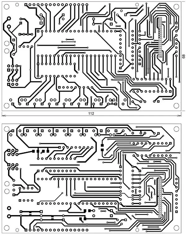

Печатная плата устройства управления проигрывателем
Рис. 2. Печатная плата устройства управления проигрывателем

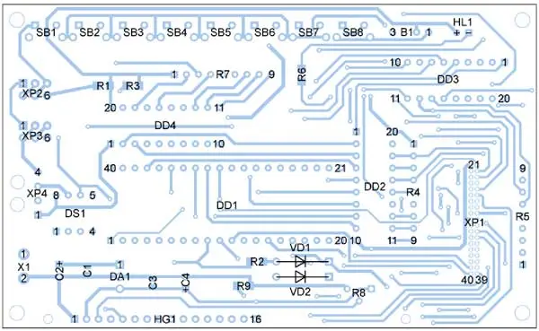

Расположение элементов на плате
Рис. 3. Расположение элементов на плате
Устройство управления проигрывателем собрано на печатной плате из фольгированного с двух сторон стеклотекстолита толщиной 1,5 мм. Чертёж печатной платы показан на рис. 2, а расположение элементов - на рис. 3. В устройстве применены резисторы и керамические конденсаторы С1, С3 для поверхностного монтажа типоразмера 1206, но можно использовать и элементы типоразмера 0805. Оксидные конденсаторы С2, С4 - импортные аналоги К50-35. Диоды КД521А заменимы любыми диодами этой серии, а также серии КД522. Вместо микросхем КР1533АП6 можно применить их импортный аналог - 74LS245. В устройстве управления применены разъёмы: Х1 - Ds-201, XP1 - DS1013-40S, XP2, XP3 - DS1013-06S, XP4 - THP-4MR. Светодиод - любой малогабаритный.
