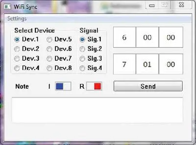

Конфигурирование устройства осуществляется с помощью специальной программы WiFiSync2.exe. Её назначение - формирование пакета данных в соответствии с форматом кадра управления. Программа создана на языке Object Pascal в среде Embarcadero Delphi 10.2. Исполняемый файл и исходный код программы прилагаются. Внешний вид интерфейса показан на рис. 1 и рис. 2. Он прост и интуитивно понятен. С помощью селекторов Select Device и Signal выбирают соответственно номера управляющего выхода (внешнего устройства) и сигнала. Для удобства конечного пользователя нумерация начинается с 1. Селекторами времени устанавливают время включения (верхним) и отключения (нижним) для выбранной комбинации устройстваисигнала. Выключатели I, R служат, соответственно, для установки режимов инверсии выхода и ежесуточного повтора сигнала. Текстовое поле предназначено для ввода пометок по выбранному устройству (например, "Управление кварцевой УФ-лампой", "Приём препарата № 1" и т. д.). Установленные параметры передаются на таймер нажатием на кнопку Send. При этом выводится окно с сообщением об успешной отправке данных, а также происходит запись параметров в конфигурационный файл set-tings.ini. При переключении селекторов устройства/сигнала последние значения отправленных параметров отображаются в интерфейсе программы. Если время отключения меньше времени включения, под текстовым полем выводится предупреждающая надпись о том, что потребуется ручной сброс данного сигнала.
Внешний вид интерфейса программы
Рис. 1. Внешний вид интерфейса программы
Рис. 2. Внешний вид интерфейса программы

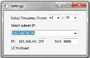

В меню Settings вызывают окно настроек программы. Здесь нужно установить часовой пояс, выбрать сетевой интерфейс, подключённый к общей точке доступа, назначить IP конкретного таймера (если их несколько) и порт управления, которые должны соответствовать значениям, определённым в программе для контроллера NodeMCU. Для отправки на все таймеры в одном сегменте сети нужно ввести значение 255 в последнем октете IP Настройки применяются и сохраняются сразу, перезапуска программы не требуется.

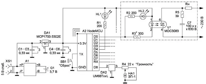

Схема таймера
Рис. 3. Схема таймера
Схема таймера показана на рис. 3. К каждому управляющему выходу подключены светодиоды (HL1, HL2), индицирующие состояние данного выхода, и может быть подключён оптрон U1 для коммутации слаботочной нагрузки переменного тока. При уровне лог. 0 на управляющем выходе симистор оптрона откроется, и нагрузка будет подключена к сети. Максимальный ток нагрузки - 1 А. Этого достаточно для управления бактерицидными УФ-лампами, типовое значение мощности которых - 80...140 Вт. При необходимости управления более мощной нагрузкой следует применить стандартную схему, приведённую в [2]. Узел звуковой сигнализации собран на микросхеме DA2 музыкального синтезатора серии UM66TxxL [3]. Микросхемы этой серии изготовлены по КМОП-тех-нологии, имеют встроенные ПЗУ с одной запрограммированной мелодией и RC-генератор. Выпускаются в трёхвыводных корпусах TO-92 и требуют всего несколько внешних элементов для воспроизведения звука. Допустимый интервал напряжения питания - 1,5...4,5 В, собственный потребляемый ток не превышает 60 мкА. Список возможных запрограммированных мелодий приведён в [3]. Индекс в обозначении соответствует определённой мелодии. При появлении любого сигнала на выходе D8 (GPIO15) появится уровень лог. 1 (+3,3 В), и мелодия будет проигрываться циклически, непрерывно до момента нажатия на кнопку сброса SB1. Громкость звучания регулируют резистором R4.
Питание таймера - резервированное, осуществляется подачей на вывод +3.3V внешнего напряжения от Low Dropout стабилизатора DA1 MCP1700-3302E. На вход стабилизатора поступает стабилизированное напряжение +5 В от внешнего источника питания (на схеме не показан). Аккумулятор GB1 с контроллером зарядки A1 обеспечивает резервное питание устройства в отсутствие внешнего напряжения. Применение Low Dropout стабилизатора совместно с Li-Ion аккумулятором является обязательным ввиду малой разницы минимального напряжения аккумулятора (около 3,6 В) и напряжения питания микроконтроллера +3,3±0,3 В. Общей особенностью Low Dropout стабилизаторов в смысле устойчивости к самовозбуждению является критическая чувствительность к ёмкости и ESR конденсаторов фильтра. Поэтому ёмкость конденсаторов необходимо выбирать исходя из справочных данных на микросхему, конденсаторы рекомендуется применять керамические с диэлектриками X5R или X7R на напряжение 6,3...10 В или танталовые.
Налаживание таймера сводится к установке тока через излучающий диод
оптопары U1 5...6 мА подборкой резистора R3 при уровне лог 0 на соответствующем управляющем выходе A2. Все закомментированные строки в коде, содержащие функцию Serial.print(), предназначены и оставлены для возможности отладки и вывода данных в консоль IDE. При желании воспользоваться ими следует временно отключить в коде все операторы, связанные с обращением к выводам RX/TX (GPIO 3,1, задействованные для выхода звукового сигнала и входа сброса).
Потребляемый модулем NodeMCU ток может достигать 170 мА, а максимальный выходной ток стабилизатора - 250 мА. Следовательно, суммарный выходной ток управляющих выходов при подключении нагрузки к линии питания +3,3 В не должен превышать 80 мА. Целесообразно ограничиться значением 30...50 мА. Также необходимо учесть, что максимальный ток нагрузки одного выхода ESP8266 равен 12 мА. Поэтому для коммутации нагрузки применены симисторные оптроны с номинальным значением управляющего тока 5 мА. Ток индикаторных светодиодов не превышает 5...7 мА. К выходу D4 (GPIO 2) подключён "бортовой" LED-индикатор, состояние которого дублирует внешний светодиод HL1. Подключать к этому выходу ещё и оптопару не рекомендуется. Общее число коммутируемых устройств не должно превышать четырёх, а при конфигурировании таймера следует избегать превышения числа одновременно включённых выходов более пяти. Одновременный переход всех управляющих выходов в активное состояние при наличии на каждом из них оптрона может вызвать возрастание потребляемого тока до максимально допустимого значения. Это вызовет срабатывание встроенной защиты стабилизатора и, как следствие, перезагрузку контроллера. При необходимости следует применить промежуточные каскады на переключательных n-канальных КМОП-транзисторах с напряжением открывания не более 2,5 В или маломощных биполярных транзисторах структуры n-p-n со статическим коэффициентом передачи тока не менее 200, при этом сопротивление в цепи базы транзистора должно быть не менее 100 кОм. В этом случае целесообразно в программе для NodeMCU инвертировать активный выходной уровень, сменив его на лог. 1, используя закомментированные строки с предварительным комментарием //инверсный режим в коде программы.
Если в качестве точки доступа используется смартфон или подобное устройство на базе ОС Android, дополнительных настроек, как правило, не требуется. Для роутера может понадобиться разрешить маршрутизацию протокола UDP для беспроводного интерфейса по заданному порту. Как это сделать, обычно указано в техническом описании на конкретное устройство.
Внимание! В конструкции имеются элементы, находящиеся в процессе эксплуатации под напряжением ~230 В, в связи с чем необходимо соблюдать требования электробезопасности, предъявляемые к эксплуатации электроустановок до 1000 В.
Детали. Модуль контроллера A2 - NodeMCU v3. Стабилизатор DA1 - MCP1700-3302E или HT7333 в корпусе TO-92 с напряжением стабилизации 3,3 В и максимальным током нагрузки 250 мА [4, 5]. Допустимо применить микросхему L4931. Модуль контроллера зарядки A1 - TP4056 DD05CVSA [6] или аналогичный с напряжением питания +5 В и максимальным током зарядки не менее 1 А. Его особенностью является необходимость первичного подключения полностью заряженного аккумулятора, иначе модуль его не определяет. Однако в остальном модуль вполне удобен для данного применения.
Оптрон U1 - MOC3083 (800 В) или MOC3063 (600 В) с встроенным Zero-Cross детектором и током открывания 5 мА. Микросхема музыкального синтезатора DA2 - UM66T-xxL или BT66T-xxL, где xx - любой цифровой индекс. Последний символ служит для обозначения кратности проигрывания музыкального фрагмента: L - непрерывно, S - однократно. В качестве звукового сигнализатора может быть применён любой другой, произвольной схемной реализации, включающийся подачей уровня лог. 1 (+3,3 В) с управляющего выхода D8 A2 и потребляющий от него ток не более 5 мА.
Светодиоды HL1, HL2 - Cree C503B-RCN или аналогичные сверхъяркие в корпусе диаметром 5 мм, красного или жёлтого свечения с прямым напряжением не более 2,2 В. Постоянные резисторы - С2-23Н, МЛТ, переменный резистор - СП3-4аМ сопротивлением 4,7-51 кОм. Конденсаторы С1-С6 - К10-17б ёмкостью 0,33 мкФтипоразмера 1812 или 2225 с диэлектриком X7R [7], конденсатор C7 - К73-17 на номинальное напряжение 630 В. Аккумулятор G1 - 18650 ёмкостью от 2400 мА^ч. Разъём питания XS1 - DJK-04A гнездовой 5,5х2,1 мм на панель с гайкой. Кнопка SB1 - RWD-304, DS-316 или аналогичная слаботочная без фиксации.
Конструкция таймера в целом аналогична [1]. Модули A1, A2 и все дискретные элементы, за исключением индикаторных светодиодов HL1 и HL2, размещены в ПВХ-корпусе IP54 размерами 75х75х35 мм. Индикаторные светодиоды размещают на передней поверхности выдвижных ячеек для их идентификации при срабатывании таймера. Элементы DA1, DA2, C1-C6, U1, R3 размещены на перфорированной монтажной плате с шагом отверстий 2,54 мм и размерами 20х30 мм. Модули, монтажная плата, аккумулятор и пьезоизлучатель закрепляют с помощью термоклея. Элементы HL1, HL2, SB1, R4, XS1 размещают на боковых поверхностях корпуса или его крышке исходя из требований электробезопасности, эргономических соображений и удобства доступа. Токоограничивающие резисторы R1, R2 смонтированы на выводах катодов соответствующих индикаторных светодиодов и вместе с выводами изолированы с помощью ПВХ-трубки. Все соединения выполнены гибким монтажным проводом МГТФ-0,12. Подключение нагрузки следует производить гибким многожильным проводом сечением не менее 0,75 мм2.
