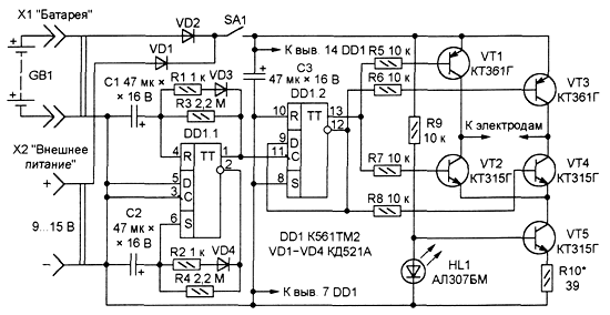

Предлогается устройство для насыщения воды ионами серебра.Схема устройства приведена на рис. 1. Мультивибратор на триггере DD1.1 служит задающим генератором. Частота повторения его импульсов зависит от номиналов элементов времязадающих цепей R3C1 и R4C2. Резисторы R1 и R2 лишь предотвращают перегрузку выходов триггера разрядным током конденсаторов С1 и С2 и на частоту не влияют.
Рис.1. Принципиальная схема устройства
Скважность импульсов (в рассматриваемом случае приблизительно равная двум) никакой роли не играет и может быть любой, так как триггер DD1.2 изменяет свое состояние только в момент смены низкого уровня на счетном входе высоким. Поэтому длительность импульсов на выходах триггера DD1.2 всегда остается в точности равной длительности пауз между ними.
Две противофазные импульсные последовательности, снимаемые с этих выходов, управляют коммутатором на транзисторах VT1-VT4, периодически изменяющим направление тока, текущего через погруженные в воду серебряные электроды. Ток стабилизирован транзистором VT5. Образцовым для стабилизатора служит прямое падение напряжения на светодиоде HL1.
Питают прибор от гальванической батареи GB1 напряжением 9... 15 В или от внешнего источника (через разъем Х2). Диоды VD1 и VD2 автоматически переключают прибор на тот из источников, напряжение которого больше. Они же защищают от ошибочной полярности питающего напряжения.

Собранную плату помещают в корпус подходящих размеров. В нем можно разместить и батарею GB1. При налаживании устройства подборкой резистора R10 устанавливают ток в цепи электродов равным 16 мА. При таком токе производительность прибора - 1 мг растворенного серебра в минуту. Зная ее и объем воды в сосуде, нетрудно вычислить нужную для получения желаемой концентрации металла продолжительность обработки.
Стабилизатор тока можно собрать на интегральном стабилизаторе КР1170ЕНЗ, как показано на рис. 3, исключив из схемы (см. рис. 1) резистор R9, светодиод HL1 и транзистор VT5. Как и прежде, ток устанавливают резистором R10.
