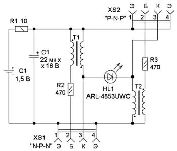

Чтобы убедиться в исправности транзистора, зачастую бывает недостаточно проверить его p-n переходы с помощью мультиметра. Измерение коэффициента передачи тока базы с помощью мультиметра тоже не даёт однозначного ответа, исправен транзистор или нет. Поэтому радиолюбители часто используют для проверки транзисторов специализированные пробники. Наиболее просто сделать такое устройство на основе генератора.
Схема одного из вариантов пробника транзисторов
Рис. 1. Схема одного из вариантов пробника транзисторов
Схема одного из вариантов пробника транзисторов показана на рис. 1. Пробник содержит источник питания - гальванический элемент типоразмера ААА, резистор R1, который ограничивает ток при возможном КЗ между элементами устройства, резисторы R2 и R3 - токоограничивающие в цепях баз проверяемых транзисторов. Трансформаторы Т1 и Т2 совместно с подключёнными транзисторами образуют блокинг-генератор. Для упрощения конструкции и уменьшения её размеров в пробнике отсутствуют выключатель питания и переключатель структуры (p-n-p или n-p-n) транзисторов. Поэтому напряжение питания постоянно поступает на светодиод и конденсатор С1, однако ток утечки через них мал.
Схема блокинг-генератора
Рис. 2. Схема блокинг-генератора
При подключении транзистора структуры n-p-n получается блокинг-генератор, схема которого показана на рис. 2 (нумерация элементов сохранена). Если транзистор VTx исправен и подключён правильно, генератор начинает работать и на коллекторе транзистора возникают импульсы повышенного напряжения, поступающие на светодиод HL1, который станет светить. Поскольку в приставке светодиод будет подключён к минусовой линии питания не напрямую, а через обмотку другого трансформатора Т2, яркость его свечения будет немного меньше, чем без этого трансформатора. Таким образом, индикатором исправности транзистора VTx будет светящийся светодиод. При подключении транзистора структуры p-n-p получается аналогичный генератор.

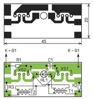

Все элементы, кроме элемента питания, размещены на односторонней печатной плате из фольгированного стеклотекстолита толщиной 1 мм. Её чертёж показан на рис. 3. Применены резисторы МЯТ, С2-23 и другие общегоприменения.

Конденсатор - К50-35 или импортный, его ёмкость некритична и может быть в интервале 10...100 мкФ. Светодиод желательно применить синего или белого свечения повышенной яркости, поэтому он не станет светить при напряжении 1,5 В и, кроме того, при таком напряжении прямой ток через него мал. Диаметр корпуса светодиода -3...5 мм.
Трансформаторы намотаны на кольцевых магнитопрово-дах диаметром 8 мм и высотой 3,2 мм от КЛЛ. Намотка каждого из них - 20 витков вдвое сложенным проводом диаметром 0,18...0,2 мм. После намотки выводы соединяют с соответствии со схемой. На плате трансформаторы закреплены с помощью термоклея. Кстати, одиночные выводы трансформатора можно менять местами. Гнёзда XS1, XS2 - PBS-4 с прямыми выводами, их можно также отрезать от линейки разъёма серии PBS-40.

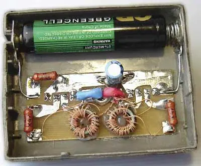

Плата размещена в пластмассовом корпусе подходящего размера, она приклеена к его верхней части. После высыхания клея в плате и корпусе сверлят отверстия для гнёзд XS1 и XS2. В эти отверстия со стороны корпуса вставляют гнёзда и припаивают их к плате. Чтобы это получилось, толщина корпуса должна быть не более 1...1,5 мм. Удобно применить корпус, в котором можно разместить элемент питания. Подходящим оказался корпус размерами 55x45x15 мм от батарейного отсека на три элемента ААА от неизвестного устройства. Для подключения гальванического элемента использованы контакты (один из которых с пружиной)от батарейного отсека малогабаритного светодиодного газонного светильника. Затем проводят монтаж элементов и проверяют работоспособность устройства. Внешний вид платы в корпусе показан на рис. 4.

На корпусе размещают шильдики, указывающие как вставлять транзисторы в гнёзда. Шильдики можно распечатать на принтере и "заламинировать" клейкой лентой. Внешний вид собранного устройства показан на рис. 5.
