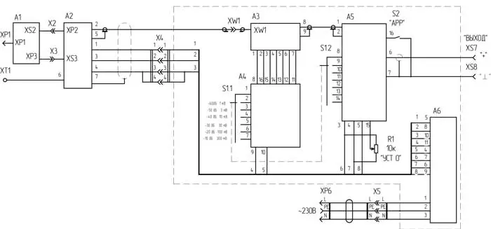

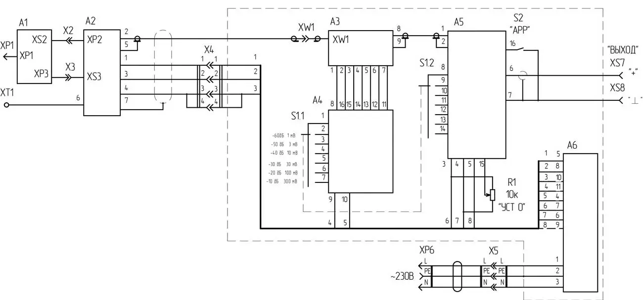

2.1 Описание принципиальной схемы
Схема электрическая принципиальная милливольтметра показана на рисунке 1.
Схема электрическая принципиальная милливольтметра (по щелчку крупно)
Рис. 1. Схема электрическая принципиальная милливольтметра (по щелчку крупно)

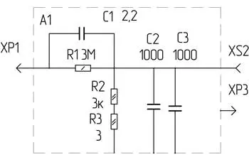

2.1.1 Делитель напряжения
Схема электрическая принципиальная делителя напряжения А1 показана на рисунке 2, а схема его соединения с пробником А2 показана на рисунке 1.
Резистивно – емкостный делитель напряжения А1  имеет коэффициент деления 1:1000  и подключается  к выносному пробнику через разъемы X2 и X3 при работе в поддиапазонах 1,3,10,30,100 и 300 Вэфф.
Рис. 2. Схема электрическая принципиальная делителя напряжения А1

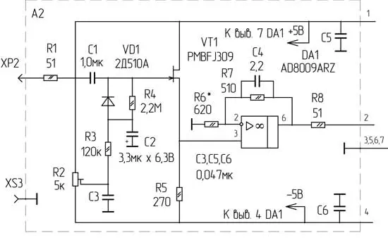

2.1.2 Выносной пробник
Схема электрическая принципиальная выносного пробника А2 показана на рисунке 3, а схема его соединения с делителем А1, аттенюатором А3 и блоком питания А6 показана на рисунке 1.
Рис. 3. Схема электрическая принципиальная выносного пробника А2
Выносной пробник А2 связан с аттенюатором А3 гибким коаксиальным кабелем с волновым сопротивлением 50 Ом. Пробник является повторителем напряжения. Во входном каскаде использован истоковый повторитель  на полевом транзисторе VT1. Нулевой потенциал на выходе пробника относительно общего провода обеспечивается цепью смещения затвора VT1 по постоянному току - резисторы R4, R3 с движка подстроечного резистора R2 . Входной и последующие каскады усиления высокой частоты защищены от перегрузки диодом VD1. В случае, если амплитуда напряжения на затворе превысит значение 425 мВ, что соответствует напряжению переменного синусоидального тока 300 мВэфф при температуре 25°С, диод перейдет в режим детектирования, при этом напряжение на конденсаторе С2 относительно общего провода начнет снижаться,  и транзистор VT1 начнет приближаться к режиму отсечки. Выходным усилителем пробника служит широкополосный ОУ DA1, нагруженный на коаксиальный кабель РК50-3-111 через резистор R8.

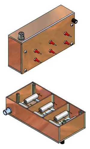

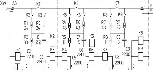

2.1.3 Аттенюатор
Схема электрическая принципиальная аттенюатора А3 показана на рисунке 4, а схема его соединения с выносным пробником А2, платой управления аттенюатором А4 и преобразователем А5 показана на рисунке 1.
Рис. 4. Схема электрическая принципиальная аттенюатора А3
Аттенюатор А3 включает в себя 3 ступени ослабления – одна ступень -10 дБ, и две ступени -20 дБ. Коммутация ступеней производится высокочастотными герконовыми реле К1...К9.
Развязка по питанию реле обеспечивается проходными конденсаторами С2...С9. Все ступени полностью экранированы. Высокочастотная розетка XW1 установлена в пространстве ступени   ослабления -10 дБ, а ее соединительная часть  проходит через отверстие в лицевой панели прибора.

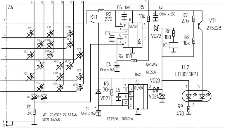

2.1.4 Плата управления аттенюатором
Схема электрическая принципиальная платы управления аттенюатором А4 показана на рисунке 5, а схема ее соединения с аттенюатором А3, секцией переключателя поддиапазонов S1.1 и блоком питания  А6 показана на рисунке 1.
Рис. 5. Схема электрическая принципиальная платы управления аттенюатором А4
Плата управления аттенюатором А4  служит для управления реле А3-К1...А3-К9 аттенюатора А3 согласно положению подвижного контакта секции переключателя диапазонов измерения S1.1, а также для ограничения тока через  реле в режиме удержания. Дешифрирование осуществляется диодной матрицей VD1...3,VD5...7,VD9...20.  При запуске одного или двух одновибраторов DA1 или DA2,  через диоды VD22 и VD23, включенных по схеме "диодное ИЛИ" включается  реле К1, при замыкании контактов которого резистор R9 замыкается накоротко, при этом напряжение на реле аттенюатора, подключенных через диодную матрицу согласно положению  подвижного контакта секции переключателя диапазонов измерения S1.1, возрастает до напряжения срабатывания. По окончании времени задержки одного  или двух одновибраторов, контакты реле К1 размыкаются, и ток через реле ограничивается.
Одновибратор на таймере DA1 [3] срабатывает при понижении напряжения на резисторе R1 и выводе 2 ниже 2/3 напряжения питания таймера. Резистор R1 и вывод 2 DA1 подключены к диодной матрице через диоды VD4 и VD8  так, что при любом переключении S1 напряжение на резисторе R1 падает. Одновибратор, срабатывающий при включении питания на таймере DA2 [3], обеспечивает первоначальное срабатывание реле аттенюатора без необходимости переключения S1. Индикатором состояния реле аттенюатора А3 служит двухцветный светодиод HL1. При обесточенном реле К1 через открытый транзистор VT1 включается элемент HL1 зеленого цвета свечения.  При включенном реле К1 кратковременно включается элемент HL1 красного цвета свечения, при этом транзистор VT1 закрывается, и  элемент HL1 зеленого цвета свечения гаснет.

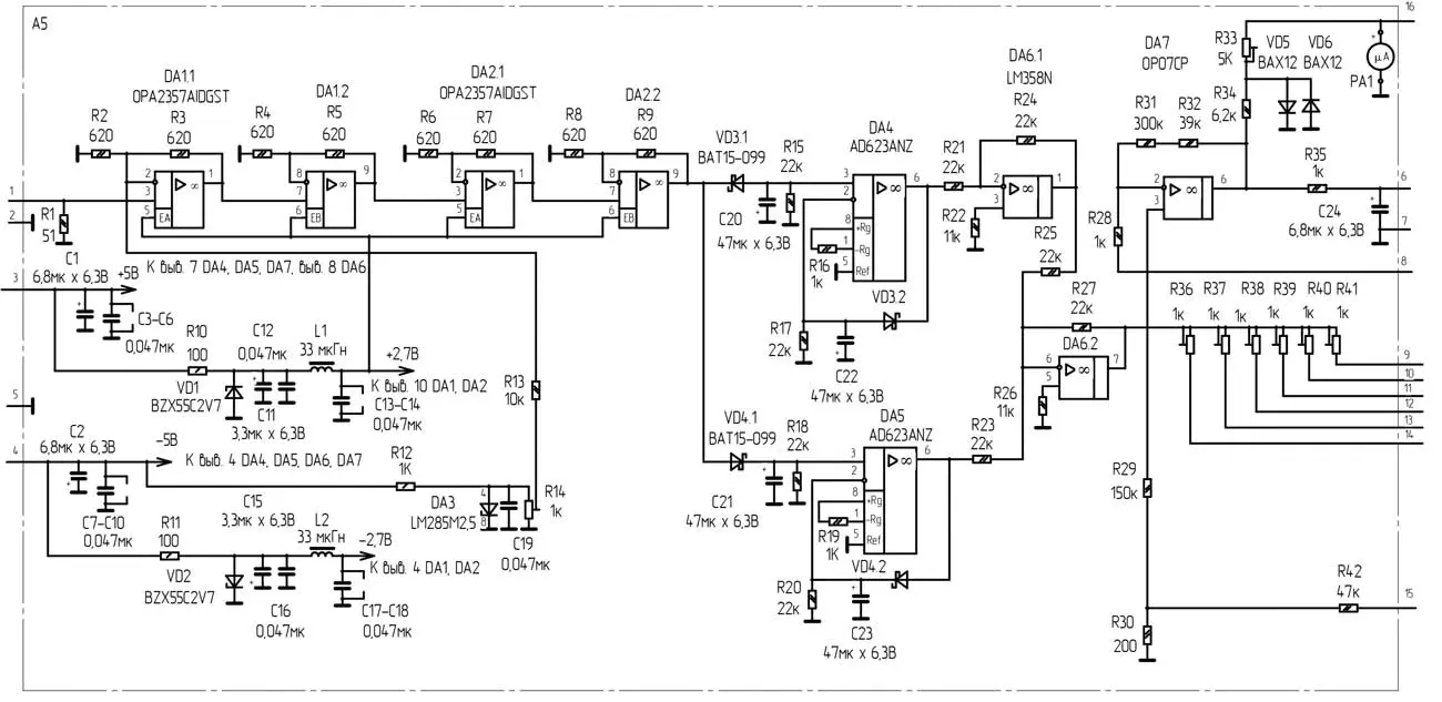

2.1.5 Преобразователь
Схема электрическая принципиальная преобразователя А5 показана на рисунке 6, а схема его соединения с аттенюатором А3, секцией переключателя поддиапазонов S1.2, тумблером арретира S2, гнездами XS6,XS7переменным резистором установки нуля R1 и блоком питания  А6 показана на рисунке 1.
Схема электрическая принципиальная преобразователя А5 (по щелчку крупно)
Рис. 6. Схема электрическая принципиальная преобразователя А5 (по щелчку крупно)
На плате преобразователя А5 расположены широкополосный усилитель переменного тока с элементами его питания и смещения,  два ПСКЗ, инвертирующий усилитель постоянного тока, суммирующий усилитель постоянного тока,  а также масштабирующий усилитель постоянного тока.  Широкополосный усилитель переменного тока четырехкаскадный, выполнен на двух сдвоенных широкополосных ОУ DA1 и DA2. Общий коэффициент усиления широкополосного усилителя равен 16. Двуполярное питание  ОУ DA1 и DA2 обеспечивается стабилитронами VD1 и VD2. Смещение по постоянному току  обеспечивается источником опорного напряжения DA3 через подстроечный резистор R13.  Входы разрешения 5 и 6 всех ОУ в составе DA1 и DA2 постоянно подключены к линии питания +2,7В, таким образом, все ОУ DA1 и DA2 постоянно активны. Каждый полупериод переменного напряжения произвольной формы обрабатывается отдельным ПСКЗ: положительный полупериод – диодной сборкой VD4 и инструментальным усилителем DA5, отрицательный полупериод   - диодной сборкой VD3 и инструментальным усилителем DA4. Коэффициент усиления обоих инструментальных усилителей равен 100. Накопительные конденсаторы С20...С23 – оксиднополупроводниковые танталовые. Поскольку полярность выходного напряжения ОУ DA4 отрицательная, его выходной сигнал инвертируется инвертирующим усилителем с единичным коэффициентом усиления на ОУ DA6.1, и далее поступает на верхний по схеме вход суммирующего усилителя с единичным коэффициентом усиления на ОУ DA6.2. Сигнал с выхода DA5 поступает на нижний по схеме вход суммирующего усилителя без инвертирования. Сигнал с выхода суммирующего усилителя ОУ DA6.2 через один из подстроечных резисторов R35...R40 поступает на вход инвертирующего масштабирующего усилителя на ОУ DA7. Сигнал с выхода DA7 поступает в цепь стрелочного индикатора PA1 и через интегрирующую цепь R34C34 к гнезду XS7 внешнего вольтметра постоянного тока. Установка стрелочного индикатора в ноль обеспечивается смещением по постоянному току в цепи неинвертирующего входа DA7 с движка переменного резистора R1 (см. рис. 7). Коэффициент усиления масштабирующего усилителя корректируется подстроечными резисторами R35...R40 в зависимости от положения подвижного контакта секции S1.2 переключателя поддиапазонов, при этом устраняется погрешность, вносимая аттенюатором А3 при различных комбинациях подключения его ступеней. Стрелочный индикатор PA1 защищен от перегрузок лавинными диодами VD5,VD6, включенными встречно-параллельно.

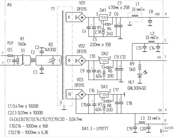

2.1.6 Блок питания
Схема электрическая принципиальная блока питания А6 показана на рисунке 7, а схема его соединения с выносным пробником А2, платой управления аттенюатором А3,переменным  резистором установки нуля R1, гнездом X5 и преобразователем  А5 показана на рисунке 1.
Рис. 7. Схема электрическая принципиальная блока питания А6
Блок питания А6 построен на основе силового трансформатора Т1 с тремя вторичными обмотками и линейных регулируемых стабилизаторов DA1...3. Трансформатор экранирован ферромагнитным экраном и имеет экранирующую обмотку. Сетевое напряжение на первичную обмотку поступает через фильтр на трансформаторе Т2 и конденсаторах С1...3. Защита первичной обмотки Т1 от перенапряжения в питающей сети обеспечивается варистором R2 и предохранителем FU1.

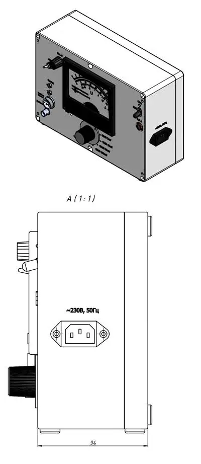

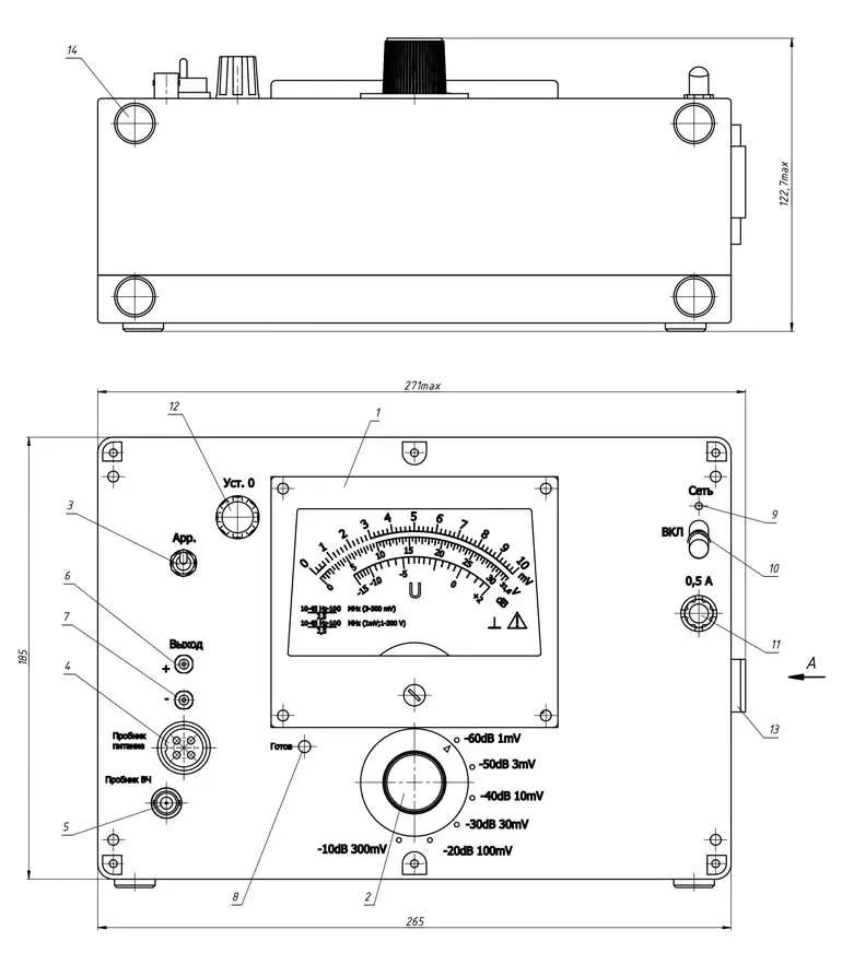

2.2 Описание конструкции милливольтметра
Базовая часть милливольтметра смонтирована в пластиковом корпусе G378 с размерами  185 мм х 265 мм х 95 мм производства GAINTA INDUSTRIES LTD (см. рис.8). Вся внутренняя поверхность корпуса и крышки после изготовления всех необходимых отверстий оклеивается изнутри алюминиевой фольгой с клеевой основой или медной фольгой при помощи двустороннего скотча. Необходимо предварительно убедиться в электропроводности фольги, если она была изготовлена напылением. Все фрагменты фольги (если не использовалась целая выкройка) должны быть надежно электрически соединены между собой. Экран корпуса электрически соединяется с контактом 2 X5 - PE. Экран крышки гибким монтажным проводом длиной не менее 150 мм также соединяется с контактом 2 X5. На лицевой стороне размещены микроамперметр PA1 (рис.8, поз.1), переключатель поддиапазонов измерения  S1 (рис.8, поз.2),  тумблер арретира S2 (рис.8, поз.3), разъем питания пробника X4 (рис.8, поз.4), высокочастотная розетка XW1 (рис.8, поз.5), гнезда внешнего вольтметра XS7,XS8 (рис.8, поз.6 и 7), отверстия светодиодов A4-HL1 (рис.8, поз.8) и A6-HL1 (рис.8, поз.9), отверстие под тумблер блока питания A6-S1 (рис.8, поз.10), отверстие под предохранитель FU1(рис.8, поз.11), и переменный резистор R1 (рис.8, поз.12). На боковой стороне корпуса расположен разъем сетевого питания XP5 (рис.8, поз.13). На нижней боковой стенке корпуса и на крышке прибора установлены опорные ножки (рис.8, поз.14).Таким образом, прибор можно установить как на нижнюю сторону корпуса, так и на крышку.
Конструкция милливольтметра
Рис. 8. Конструкция милливольтметра
Внутри базового блока размещены преобразователь А5, аттенюатор А3, плата управления аттенюатором А4, и блок питания А6.

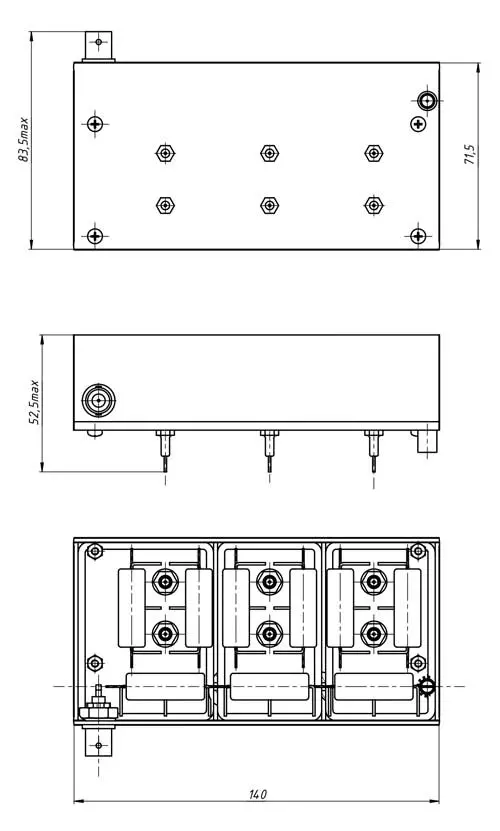

Корпус аттенюатора  А3 (см. рис.12) изготовлен из двустороннего фольгированного стеклотекстолита  толщиной 1,5 мм. Все стыки деталей корпуса соединяются пайкой по всей длине. Все детали аттенюатора смонтированы навесным монтажом. Аттенюатор крепится к левой стенке корпуса четырьмя винтами М3 через латунные спайсеры длиной 35 мм, при этом крышкой аттенюатора служит предварительно наклеенная на боковую стенку фольга. Расположение  выходного кабеля РК50-3-111 (отверстие в дне аттенюатора имеет диаметр 3,5 мм) показано на рисунке. Оплетку экрана кабеля необходимо равномерно распределить по окружности и припаять изнутри.
Рис. 12. Корпус аттенюатора  А3

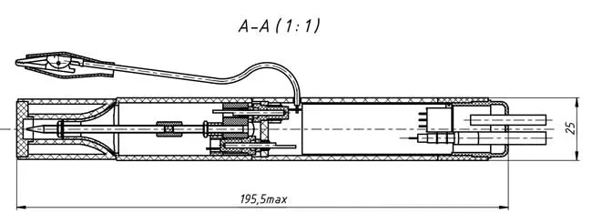

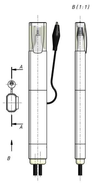

Делитель А1 и пробник  А2 (см. рис.13) смонтированы в прочном пластиковом корпусе от маркера HIGHLIGHTER подходящего размера. Соединение делителя и пробника производится приборными гнездами и штекерами, причем штекер XP2 при измерениях без делителя используется как щуп пробника.
Делитель и пробник
Делитель и пробник
Рис. 13. Делитель А1 и пробник  А2
В нерабочем состоянии и при транспортировке рабочая часть делителя закрывается пластиковым колпачком. Большинство элементов пробника А2 смонтировано на печатной плате с размерами 20 х 60 мм (см. рисунки 14, 15, 16 в архиве в конце статьи). Элементы делителя А1 смонтированы навесным монтажом. Пробник и делитель необходимо экранировать изнутри медной или алюминиевой фольгой, дополнительно изолированной со стороны монтажа деталей электротехническим картоном или лакотканью.
Длина отрезка кабеля РК50-3-111, соединяющего пробник с прибором, не более 490 мм.  Центральный проводник кабеля – многожильный, изоляция – сплошной полиэтилен. Допускается применение иных кабелей с волновым сопротивлением 50 Ом. Встречаются кабели с гибким центральным проводником и изоляцией из пористого полиэтилена. В этом случае длину кабеля можно увеличить с учетом коэффициента укорочения длины волны в кабеле. Если не предполагается использовать прибор на высоких частотах, длину кабеля также можно увеличить.

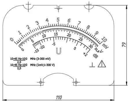

Микроамперметр  РА1 –  М906  0...100 мкА, с окном трапецеидальной формы. Необходимо изготовить новую шкалу прибора (см. рис. 20). Возможно изготовление шкалы на оборотной стороне штатной алюминиевой шкалы прибора   методом металлографики или с применением  виниловой наклейки. Нужно обратить внимание на условное обозначение расположения шкалы (на рисунке 17 (см. архив ниже) – вертикальное, наиболее распространенное), и при необходимости его изменить.
Шкала прибора
Рис. 20.  Шкала прибора
Кроме того, необходимо указать значение класса точности под чертой, подчеркивающей диапазон частот, при котором производилось определение класса точности. При необходимости можно изменить этот диапазон,  сохранив значения крайних значений частот 10 Гц и 100 МГц. Встречаются также микроамперметры М906 с окном прямоугольной формы. В этом случае понадобится изменить внешние очертания шкалы, не изменяя рисунок шкалы. Если использовать милливольтметр как приставку к внешнему вольтметру, без установки микроамперметра, тумблер арретира S2 устанавливать не нужно, кроме того, не нужно будет учитывать положение прибора (горизонтальное или вертикальное).
