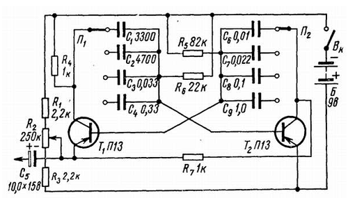

В качестве примера.
Схема звукового генератора
Генератор звука на 1 килогерц

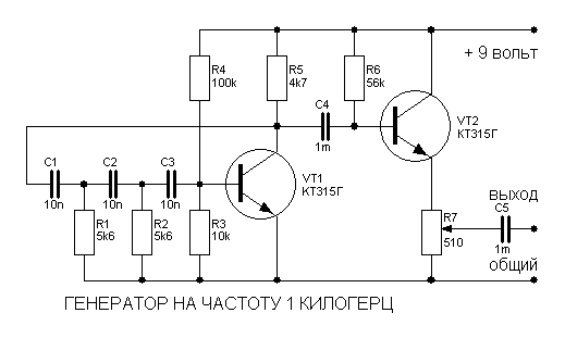

Еще одна простая реализация на схеме ниже.

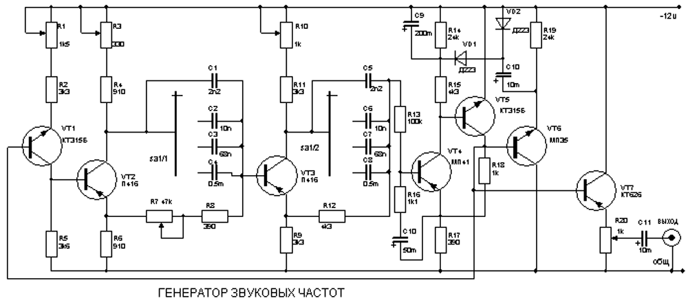

Более сложная схема
Если вам нужна возможность регулировки звуковых частот в заданном диапазоне, то возможно, вам пригодится схема ниже.
Генератор звуковых частот
В зависимости от того, какой из конденсаторов (C1-C4 и C5-C8) включен в цепь, доступен различный диапазон для подстройки переменными резисторами:
1.18-160 Гц;
2.140-1100 Гц;
3.0,9-6,5 кГц;
4.5,2-32 кГц.
То есть охватывается весь слышимый человеческим ухом спектр.

  • Александр/13.08.2019 - 11:25
    Генератор на предпоследней схеме не работает!
