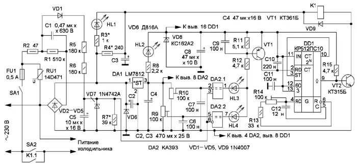

Схема устройства защиты
Рис. 1. Схема устройства защиты
Схема УЗ представлена на рис. 1. Узел питания выполнен по классической бестрансформаторной схеме с гасящим конденсатором. Варистор RU1 вместе с плавкой вставкой FU1 защищает устройство от значительного превышения напряжения сети. Но если установить конденсатор С1 с допустимым переменным напряжением не менее 400 В, варистор можно не устанавливать. В этом случае УЗ сможет работать даже при повышении напряжения сети вплоть до 400 В. Не желательно ставить плавкую вставку на ток более 0,5 А. Это позволит сохранить "жизнь" защитного стабилитрона VD6 и повысит шансы сохранить работоспособность УЗ при возможном пробое балластного конденсатора. Стабилитрон VD6 ограничивает выходное напряжение выпрямителя. Выключатель SА1 обесточивает устройство, а выключатель SА2 позволяет при необходимости питать холодильник напрямую от сети. Этот выключатель можно не устанавливать, но в моём случае розетка установлена прямо за холодильником, и если УЗ по какой-либо причине вышло из строя, а отремонтировать его сразу нет возможности, чтобы не отодвигать холодильник, можно просто включить его выключателем SA2.
Контроль напряжения осуществляют компараторы DA2.1, DA2.2 с выходным каскадом, выполненным по схеме с открытым коллектором. Подстроечными резисторами R10 и R9 устанавливают пороги срабатывания соответственно нижнего и верхнего уровней напряжения сети. Через светодиоды HL3 и HL4 красного свечения сигнал с компараторов подаётся на базу транзистора VT1, который инвертирует сигналы компараторов для получения сигнала сброса для микросхемы DD1. Светодиод HL3 индицирует превышение напряжением сети верхнего порога, а HL4 - понижение напряжения относительно нижнего порога. Если в индикации отклонений напряжения нет нужды, вместо светодиодов можно просто установить перемычки. Светодиоды HL1 и HL2 зелёного свечения служат для индикации подключения нагрузки и напряжения питания.
Для задержки подключения нагрузки применена специализированная микросхема DD1 генератора-делителя частоты КР512ПС10 [2], включённая по типовой схеме. Подстроечным резистором R14 устанавливают время задержки подключения нагрузки к сети. При указанных на схеме номиналах времязадающих элементов генератора задержку подключения нагрузки можно регулировать примерно от двух до девяти минут. С выхода микросхемы DD1 сигнал поступает на транзистор VT2, управляющий питанием реле К1. Питание DD1 осуществляется от параметрического стабилизатора на стабилитроне VD8.
Для коммутации нагрузки применено проверенное временем электромагнитное реле. Его достоинства - малое падение напряжения на контактах и отсутствие у них выпрямительных свойств, иногда возможных у симисторов. Ещё более вероятно выпрямление напряжения, если ключ выполнен на двух тринисторах или полевых транзисторах. Постоянное пульсирующее напряжение, которое появится при возможном обрыве одного из них, обязательно вызовет срабатывание защитного реле компрессора, что на постоянном токе, с индуктивной нагрузкой, какой является компрессор, весьма нежелательно. Понятно, что если в таком режиме холодильник будет находиться без присмотра, выход компрессора из строя весьма вероятен. Поэтому и сделан выбор в пользу реле. К тому же реле создаёт электрические помехи только при срабатывании или отпускании.
Для снижения потребляемого УЗ тока реле К1 подключено через токоограничивающий резистор R4. Для надёжного срабатывания реле служит конденсатор С3. Пятиминутной паузы более чем достаточно для его зарядки до напряжения питания. Поскольку транзистор VT2 управляется цифровым сигналом с крутым фронтом, такое подключение реле работает вполне надёжно. Сопротивление резистора R4 следует подобрать (если это будет необходимо, например, при установке реле другого типа) так, чтобы при работе УЗ в штатном режиме напряжение на стабилитроне VD6 было на 1...2 В меньше его напряжения стабилизации. Это предотвратит бесполезное рассеивание мощности и излишний нагрев стабилитрона. Конечно, когда реле К1 отключено, практически весь ток протекает через стабилитрон VD6, поэтому его следует установить на небольшой пластинчатый теплоотвод. Ещё больше снизить потребляемый УЗ ток можно, применив реле с малым током срабатывания и уменьшив ёмкость балластного конденсатора до 0,22 мкФ.

Налаживание УЗ начинают с тщательной проверки монтажа на отсутствие замыканий и обрывов. Особенно это касается стабилитрона VD6. Обрыв в его цепи окажется фатальным для всего устройства, поэтому желательно, помимо резьбового крепления, ещё припаять провод к его корпусу и соединить его с общим проводом на плате. Для проверки режима работы стабилизаторов, компараторов и генератора можно подать на конденсатор С2 напряжение 20.21 В от лабораторного блока питания, желательно с ограничением тока 50...100 мА. При этом должны загореться светодиоды HL2 и HL3, а светодиод HL1 вспыхнуть и погаснуть. Контролируют отсутствие нагрева микросхем и стабилитронов. При этом не следует забывать, что все элементы устройства находятся под напряжением сети 230 В. На этом этапе налаживания также следует установить требуемую задержку подключения нагрузки. Для этого нужно временно замкнуть перемычкой переход база-эмиттер транзистора VT1. После установки времени срабатывания УЗ убирают перемычку.
Первое включение УЗ в сеть необходимо производить через лампу накаливания мощностью 60 Вт. Спираль лампы может светиться примерно в четверть накала. Напряжение на конденсаторе С2 при выключенном реле К1 должно быть равно напряжению стабилизации стабилитрона. Если это так и при этом ничего не задымилось и не взорвалось, подключаем УЗ в сеть напрямую и проверяем напряжение на резисторе R7 - оно должно быть около 8 В. Затем по зажиганию светодиодов следует установить пороги срабатывания УЗ. Лучше всего использовать для этого ЛАТР. Пока напряжение в пределах нормы, светодиоды HL3 и HL4 должны быть погашены. В моём случае верхний и нижний пороги равны 245 В и 205 В соответственно. Далее при включённом реле надо проверить напряжение на конденсаторе С2, как указано выше. Чтобы не ждать долго включения реле, можно временно зашунтировать участок коллектор-эмиттер транзистора VT2 перемычкой.
Резистор R3 в цепи светодиода HL1 можно подобрать, чтобы яркость светодиодов HL1 и HL2 не слишком различалась при работе УЗ. Конденсатор С5 влияет на время отключения нагрузки. При указанном на схеме номинале оно составляет около 0,5 с. При длительной эксплуатации в штатном режиме возможен небольшой нагрев резистора R2.
