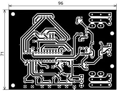

Чертёж печатной платы блока управления
Рис. 3. Чертёж печатной платы блока управления

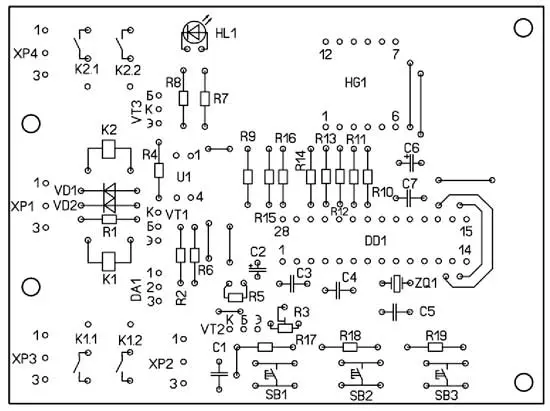

Схема размещения элементов на плате блока управления
Рис. 4. Схема размещения элементов на плате блока управления

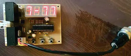

Чертёж печатной платы блока управления показан на рис. 3, а схема размещения на ней элементов - на рис. 4. Она рассчитана на установку постоянных резисторов МЛТ, С2-23, подстроеч-ного резистора СП3-19а или импортного, кнопок с самовозвратом - ТС-0102, разъёмов PWL-03. Оксидные конденсаторы - импортные, остальные - К10-17б. Диоды - любые маломощные выпрямительные или импульсные. Транзистор VT1 - любой из серии КТ3107, транзистор VT2 - любой из серии КТ3102. Для микроконтроллера DD1 должна быть предусмотрена панель, в которую его вставляют уже запрограммированным. Кварцевый резонатор - HC-49S. Реле - RT314012 или TRA2 L-12VDC-S-Z на номинальное напряжение 12 В, они совпадают по размерам, цоколёвке и параметрам. Программа для блока управления написана мной в среде MPLAB X IDE XC8 (V2.00). Для прошивки микроконтроллера был использован программатор PlCkit-2. Питать блок управления можно от стабилизированного источника питания напряжением 12 В и током до 500 мА. Внешний вид смонтированной платы вместе с датчиком давления показан на рис. 5. Блок работает без замечаний почти год.
Рис. 5. Внешний вид смонтированной платы вместе с датчиком давления
