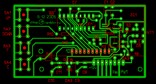

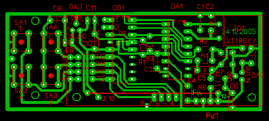

Рисунок платы в редакторе sPlan для корпуса DIP16 1 вариант
Рис. 1. Рисунок платы в редакторе sPlan для корпуса DIP16 1 вариант

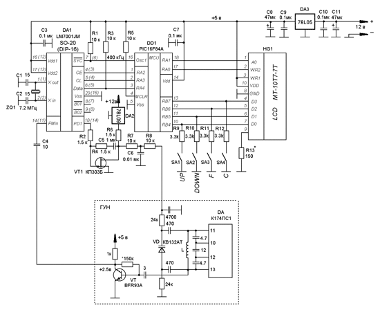

   Для тактирования микроконтроллера использована частота 400 кГц с внутреннего делителя LM7001J ( сигнал SYC), таким образом, экономится кварц 4 МГц и два конденсатора. Схема обкатывалась на макете приемника на основе К174ПС1 и TDA1083. Для развязки контура ГУН и усиления сигнала применен буферный усилитель на транзисторе BFR93A. Разумеется, можно использовать другой ГУН на микросхеме или на дискретных элементах. В качестве управляющего элемента, включенного в контур ГУН применен варикап КВ132АТ. Эти варикапы продаются в пакетиках по 3 шт. подобранные по параметрам, поэтому оставшиеся 2 можно использовать для перестройки контуров УВЧ.

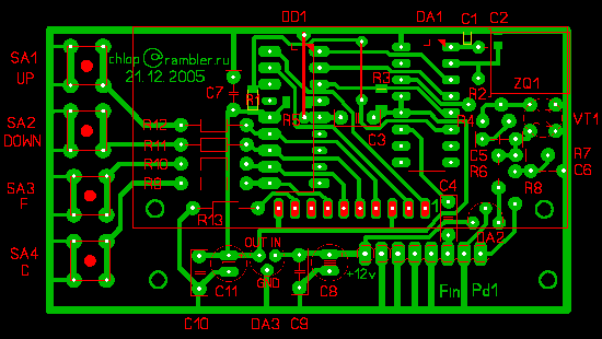

Рисунок платы в редакторе sPlan для корпуса DIP16 2 вариант
Рис. 2. Рисунок платы в редакторе sPlan для корпуса DIP16 2 вариант

    Для перекрытия диапазона частот 65.8 - 108 МГц питание ФНЧ пришлось увеличить с 5 до 9 вольт, для этого применен отдельный стабилизатор 78L09, а также удалены конденсаторы контура ГУН, так что единственная емкость контура ГУН - варикап. Для справки, управляющее напряжение при частоте 69.4 МГц -2.8 в, а при частоте 107.6 МГц -6.12 в. Естественно, эти напряжения можно сместить в ту, или другую сторону растяжением (сжатием) витков катушки ГУН. Выходы LM7001J B01, B02, B03 при переходе с 74 МГц к 88 МГц меняют свое состояние, поэтому их можно использовать для каких-либо целей, например, переключать ГУН, если возникнет необходимость в отдельных ГУН на каждый диапазон, либо индицировать светодиодами включенный диапазон. Эти выходы с открытым стоком, поэтому необходимы внешние резисторы.;
Принципиальная схема
Рис. 4. Принципиальная схема
    Резистор R13 для регулировки контрастности подбирается под конкретный экземпляр индикатора.
   Детали и конструкция. Особых требований к деталям не применяется, желательно только, чтобы С1 и С2 были с малым ТКЕ. Резисторы МЛТ -0.125 Вт, R5 -чип 1206, конденсаторы -импортный аналог К10-17Б, C3- чип 0805. Кварц в корпусе HC-49U или "лодочка". Разъем на плате- PLS 8 R, угловой однорядный, шаг 2.54 мм, ответная часть- гнездо PBS 8, кнопки TS-A6PS-130. Полевой транзистор можно применить с буквами А, Б, И. Индикатор можно использовать МТ-10Т7-3Т
   Печатные платы разведены при помощи программы Sprint Layout 4.0 Rus, для корпусов LM7001J: SO-20 в 1 варианте и DIP16 в 2-х вариантах, и находятся в файлах plata1.lay, plata2.lay, plata3.lay
Внешний вид платы
Рис. 5. Внешний вид платы

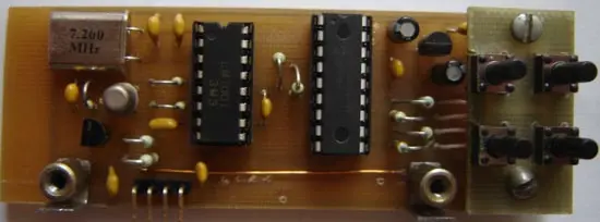

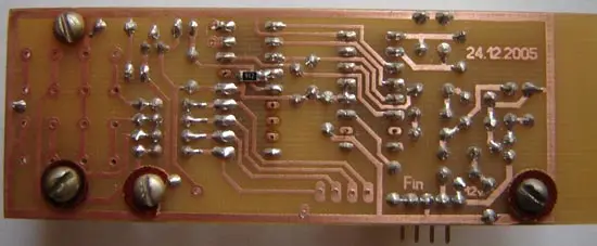

   Плата изготовлена методом под утюг с применением лазерного принтера HP LaserJet 1010 из одностороннего стеклотекстолита толщиной 1.5 мм. Под PIC16F84A установлена панелька DIP18. Кнопки с длинными толкателями 13мм, на которые можно одеть колпачки большего диаметра или применить кнопки с меньшей длиной толкателя, но установить кнопки на отдельной маленькой плате, которую можно разместить в удобном месте. Кварц закрепляется в положении "лежа", полевой транзистор как можно ниже. Индикатор крепится к плате посредством резьбовых стоек с резьбой М3 высотой 10 мм и соединяется с основной платой проводом МГТФ 0.14. Разъем разведен с таким расчетом, чтобы при вставлении в ответную часть торец платы синтезатора соприкасался с кросс-платой на которой установлена плата приемника и сетевой блок питания. Плата 3 разведена так, что разъем впаивается в кросс-плату. Дополнительно плата синтезатора крепится к кросс-плате с помощью 2-х дюралюминиевых уголков и винтов с гайками М3 под которые предусмотрены отверстия. Прилагаются фото готового синтезатора.

   Подбора элементов ФНЧ не потребовалось, но может понадобиться подбор полевого транзистора, так, чтобы на выходе ФНЧ было постоянное напряжение 5.5 -6.5 вольт.
Вид платы снизу
Рис. 7. Вид платы снизу

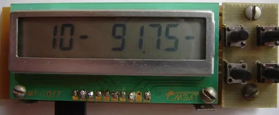

Вид дисплея ЖКИ в режиме
Рис. 8. Вид дисплея ЖКИ в режиме "Настройка"
   Вид дисплея ЖКИ в режиме "Работа" показан на рис.8. В этом режиме кнопками "Увеличить" и "Уменьшить" выбирается канал, ранее настроенный на нужную частоту. Кнопкой "Настройка" производится переход в режим настройки частоты канала, номер которого высвечен на ЖКИ. В режиме "Настройка" дисплей имеет вид, показанный на рис.9.
Рис. 9. Вид дисплея ЖКИ в режиме "Работа"
   Кнопками "Увеличить" и "Уменьшить" устанавливается частота, которая запоминается в EEPROM при нажатии кнопки "Работа", причем при однократном нажатии на эти кнопки частота изменяется на один шаг, а при удержании кнопки -ускоренная перестройка синтезатора.
