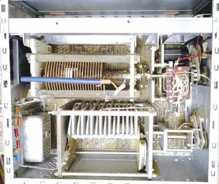

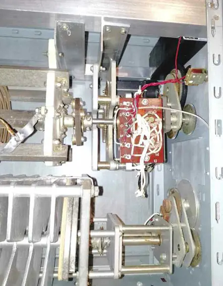

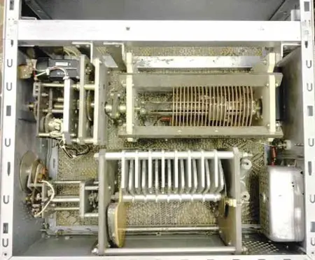

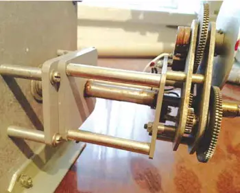

Приводы КПЕ и вариометра показаны на рис. 6 и рис. 7. Привод КПЕ крепится с помощью втулок непосредственно на передней плите КПЕ. Сам КПЕ в сборе с приводом крепится по месту к днищу доработанного корпуса с помощью штатных уголков. Привод вариометра также доработан. Задняя плита привода размещается на более коротких втулках, а вал привода укорачивают по месту. Вариометр и его привод крепят по отдельности с помощью дюралюминиевых уголков в верхней части корпуса. Вариометр и КПЕ крепят "вверх ногами". Это сделано с целью минимизации ёмкости монтажа. На рис. 8 и рис. 9 показаны варианты крепления КПЕ и вариометра.

Если нет "родного" привода вариометра, можно применить шкальное устройство со счётчиком от какого-нибудь передатчика или согласующего устройства. Привод КПЕ можно сделать прямой, как в [2], но лучше применить верньер с замедлением 1/2...1/3. Шкала КПЕ - 360 градусов, так как на одной половине шкалы используется сам КПЕ, а на второй - КПЕ с подключённым дополнительным конденсатором.

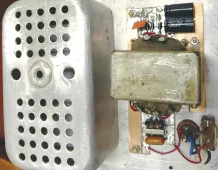

Детали источника питания размещены на печатной плате из фольгированного стеклотекстолита толщиной 2 мм. Плата изготовлена методом вырезания с помощью резака монтажных площадок. Ширина прорезов должна быть достаточно большой, так как на входе источника присутствует сетевое напряжение 230 В. На выходе источника питания постоянное напряжение - около 26 В без нагрузки (привод при этом работает нормально). С корпусом (общим проводом) соединена плюсовая шина, так предусмотрено электроприводом вариометра.

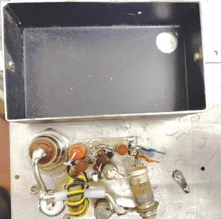

КСВ-метр смонтирован методом навесного монтажа непосредственно на входных разъёмах, монтажных керамических и радиотехнических стойках (рис. 10). Все монтажные провода, идущие от задней панели к передней, экранированные и проложены вдоль боковых уголков корпуса подальше от вариометра и статора КПЕ. КСВ-метр подключён к вариометру (см. рис. 8) отрезком коаксиального кабеля с волновым сопротивлением 50 Ом на соответствующую мощность. Монтаж самого тюнера выполнен лужёными медными шинами 10x1 мм и проводом диаметром 3 мм. Ротор КПЕ соединён с нижней частью задней дюралюминиевой панели.

Понижающий трансформатор источника питания (см. рис. 3) применён из имеющегося в наличии на мощность нагрузки 14 Вт с выходным напряжением холостого хода 20,5 В. В связи с тем, что этого напряжения оказалось маловато, в выпрямителе применены диоды Шоттки. Можно использовать подходящие германиевые диоды или трансформатор с напряжением вторичной обмотки 22...23 В. На входе источника питания установлен фильтр L1 от компьютерного импульсного блока питания. На рис. 11 показана конструкция источника питания, он закрыт дюралюминиевым экраном с отверстиями.

При монтаже вариометра следует систему его подвижных контактов соединить с выходом КСВ-метра. Размеры корпуса тюнера: ширина - 20 см, высота - 41,5 см, глубина - 45,5 см.
Налаживание. Отключают выход КСВ-метра от вариометра и вместо него подключают нагрузку 50 Ом подходящей мощности. Движок переменного резистора R3 SET устанавливают в нижнее по схеме положение, переключатель SA1 - в положение "F" (прямая волна). Подают на вход тюнера сигнал частотой 14 МГц мощностью около 10 Вт и резистором R3 устанавливают стрелку измерителя КСВ на конечное значение шкалы. Переводят переключатель SA1 в положение "R" (отражённая волна) и диэлектрической отвёрткой подстраивают конденсатор С1 КСВ-метра таким образом, чтобы стрелка измерителя КСВ шла на минимум. Эту операцию повторяют до тех пор, пока стрелка КСВ-метра не будет в начале шкалы в положении "R" переключателя SA1. Это будет означать, что КСВ-метр на нагрузку 50 Ом настроен правильно и КСВ = 1. На остальных частотах настройка КСВ-метра будет иметь приемлемый результат.
