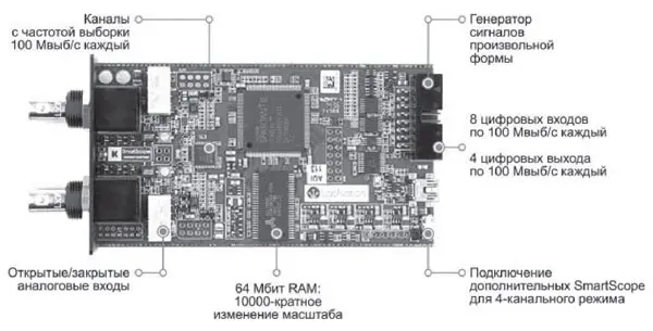

SmartScope выполняет функции осциллографа, логического анализатора и генератора сигналов, поставляется в алюминиевом корпусе размерами 110x64x24,2 мм и весит 158 г. Средства программной поддержки, обеспечивающие пользовательский интерфейс и функциональность устройства, могут быть загружены с сайта SmartScope. В настоящее время они доступны для Android (на Google Play Store или на сайте LabNation), Apple Mac OS X, Apple iOS (Jailbroken), Microsoft Windows 7, 8 и 10, а также для Linux-дистрибутивов Ubuntu и Два аналоговых канала со скоростью до 100 млн. выборок в секунду обеспечивают полосу пропускания 30 МГц по уровню -3 дБ. Входной импеданс равен 1 МОм/1 пФ, а максимальный уровень входного сигнала - 35 В. При 8-битной точности разрешение осциллографа составляет 2,5 мВ. ПО прибора предоставляет пользователю несколько экранных функций для выбора масштабов по горизонтали и вертикали, растяжки развертки, подключения входов, управления синхронизацией и для простых измерений напряжения.
USB-осциллограф SmartScope
Логический анализатор имеет 8 каналов с выбираемыми пользователем логическими уровнями 3,3 или 5 В. Набор приложений SmartScope включает множество декодеров стандартных протоколов, таких как I2C и SPI, к списку которых могут быть добавлены собственные протоколы, созданные пользователем. Одноканальный генератор может синтезировать сигналы произвольной формы со скоростью до 50 Мвыб/с и выходными уровнями от 0 до 3,3 В. Генератор с цифровыми выходами имеет четыре канала с быстродействием 100 Мвыб/с и выходными уровнями 3,3 В или 5 В.
SmartScope поможет растущей армии радиолюбителей, использующих маленькие одноплатные компьютеры, такие как Raspberry Pi или Arduino, быстрее найти неисправности, больше узнать об основах электроники и глубже понять принципы работы их устройств. Это легкое и компактное устройство также найдет применение в сферах разработки электроники, образования и полевых измерений.
