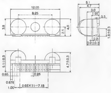

Инфракрасный приемо-передатчик RPM851A

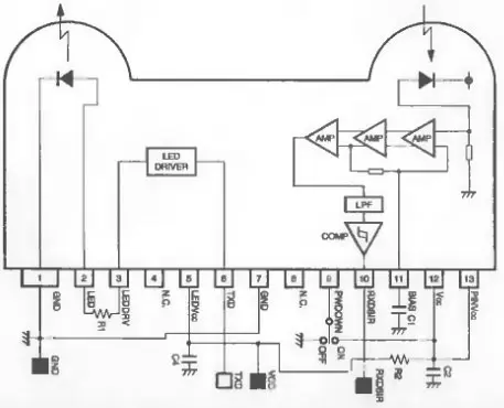

   ИК - приемо-передатчик RPM851A производится фирмой ROHM, он представляет собой модуль из фотоприемника с компаратором, формирующим логические импульсы, и ИК-светодиода с ключевым усилителем тока ( драйвером). Фотоприемник и светодиод направлены в одну сторону.
rpm851a_rohm
   Отдельные выводы для подачи питания на схему приемника ( вьв 13) на схему передатчика (выв 5).
rpm851a_rohm
