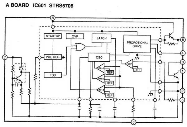

STRS5706
Рис. 1. STRS5706

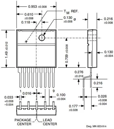

Чертёж микросхемы
Рис. 3. Чертёж микросхемы
Назначение контактов
Ножки с первой по третью – это биполярный транзистор (1 - коллектор, 2 - эмиттер, 3 - база).
Контакты 4 и 8 – задающий генератор (4 – синхронизация, 8 – управление).
5 ножка – защита по току.
6 – запрет (нужен для контроля блока питания по уровню напряжения).
7 и 8 – ШИМ (7 – обратная связь, 9 – питание).

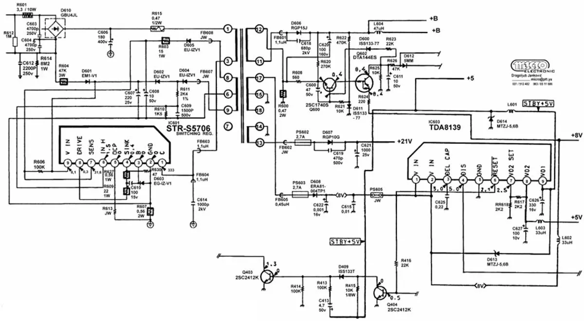

Типовая схема включения
Микросхема STRS5706 применяется для построения типовых импульсных блоков питания, поэтому производитель предполагает стандартное включение и типовую обвязку, как на схеме ниже.
Типовая схема включения микросхемы
Рис. 4. Типовая схема включения микросхемы

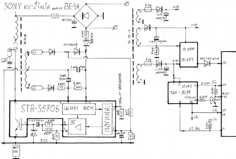

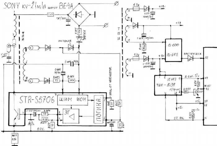

Многие мастера, занимающиеся ремонтом бытовой техники, встречают STRS5706 в составе блоков питания телевизоров SONYKV-M2181KR, а также в серии других телевизоров TRINITRON, в которых установлено шасси БП – BE4.
Схема шасси BE-4. Упрощённый вариант.
Схема шасси BE-4
Рис. 5. Схема шасси BE-4
Более детальная схема БП – в приложенном PDF-файле, архив которого можно скачать здесь.

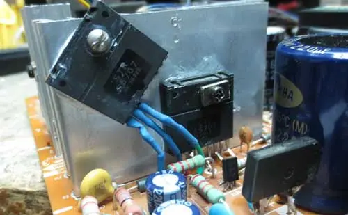

Можно ли заменить STRS5706на STRS5707?
Микросхемы совместимы по габаритам и по назначению контактов. Полная замена 1 на 1 в большинстве случаев возможна без каких-либо последствий.
Наиболее проблемный компонент микросхемы – биполярный транзистор. Если в процессе измерения его показателей выявляется выход из строя, возможна замена по такому образцу.
Вариант замены элементов
Рис. 6. Вариант замены элементов
Но лучше всего заменить элемент на исправный полностью.
