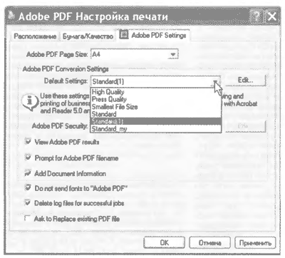

   Adobe Acrobat 6.0 Standard совместим с версиями Windows 9x/2K/XP После установки пакета в обычной конфигурации в системе появляется принтер Adobe PDF. Перед использованием принтер необходимо настроить. Заходим в Панель управления - Принтеры и факсы, щелкаем правой кнопкой мыши на значке принтера Adobe PDF и в ниспадающем меню выбираем пункт Настройка печати... Окно настроек открывается на закладке Adobe PDF Settings. В области настроек Adobe PDF Conversion Settings в строке Default Settings (настройки по умолчанию) следует выбрать набор установок Standard (1), после чего входим в режим его редактирования, нажав на кнопку Edit (рис. 1).

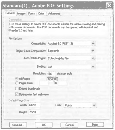

   В новом окне в области File Options (свойства файла) проверяем совместимость с ранними версиями стандарта PDF - в строке Compability желательно оставить настройку по умолчанию: Acrobat 4.0 (PDF 1.3). В строке Resolution следует изменить значение разрешения на 600 dpi (рис. 2). Остальные параметры можно оставить по умолчанию, а внесенные изменения сохранить, нажав на кнопку Save As... и введя новое имя файла настроек, например, Standard my.joboptions. Строку Adobe PDF Security оставляем без изменений, поскольку рассмотрение параметров безопасности документов PDF - это, скорее, тема для отдельной статьи.

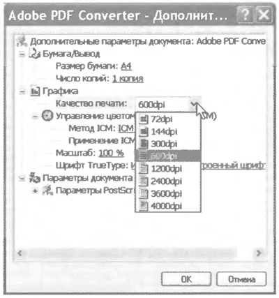

   В окне Adobe PDF Настройки печати проверяем наличие флагов View Adobe PDF results (автоматический просмотр созданного PDF-файла по окончании печати) и Prompt for Adobe PDF filename (запрос имени файла печати). Затем выбираем закладку Расположение и кнопку Дополнительно..., после чего становятся доступными для изменения дополнительные параметры документа PDF. В пункте Графика также устанавливаем качество печати 600 dpi и нажимаем на кнопку ОК (рис. 3). Нажатием на кнопку Применить подтверждаем сделанные изменения в окне Настройки печати и закрываем его.
