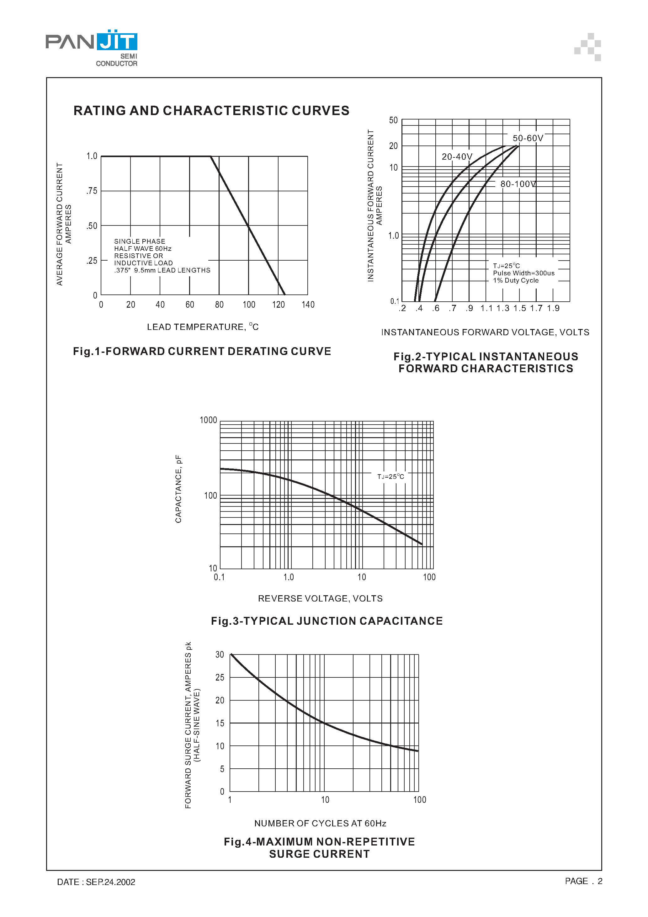

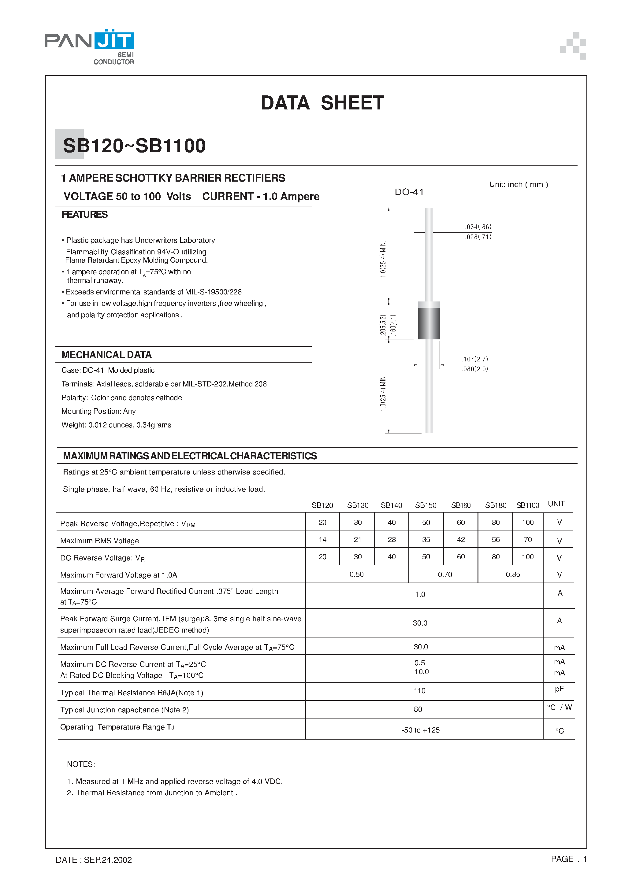

SB150-1 AMPERE SCHOTTKY BARRIER RECTIFIERS(VOLTAGE 50 to 100 Volts CURRENT - 1.0 Ampere)
Наименование:SB150
Производитель:Pan Jit International Inc.
Описание:1 AMPERE SCHOTTKY BARRIER RECTIFIERS(VOLTAGE 50 to 100 Volts CURRENT - 1.0 Ampere)
