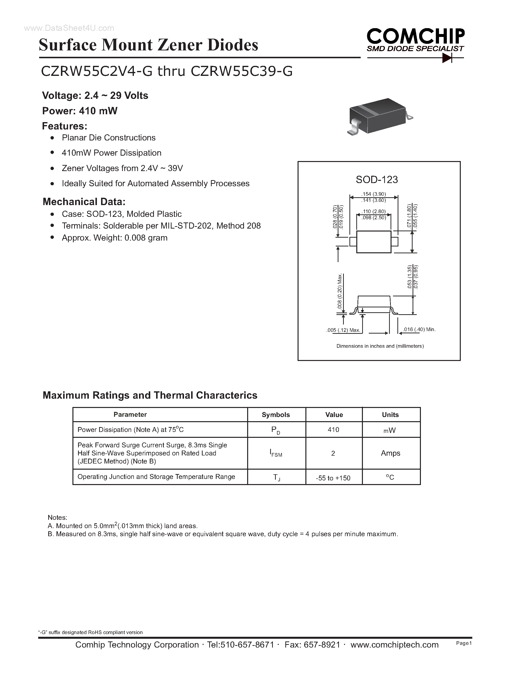

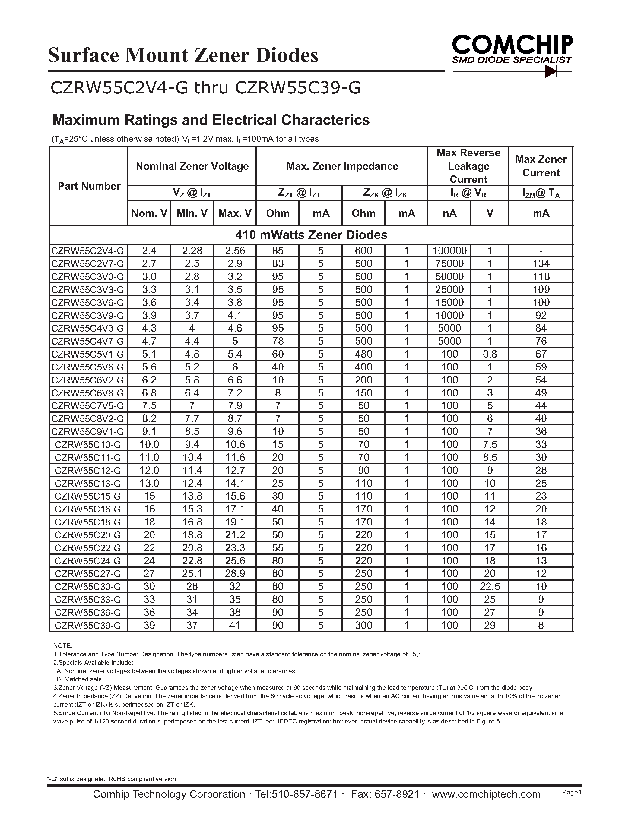

CZRW55C10-G-(CZRW55C2V4-G -CZRW55C39-G) Surface Mount Zener Diodes
Наименование:CZRW55C10-G
Производитель:Comchip Technology
Описание:(CZRW55C2V4-G -CZRW55C39-G) Surface Mount Zener Diodes
