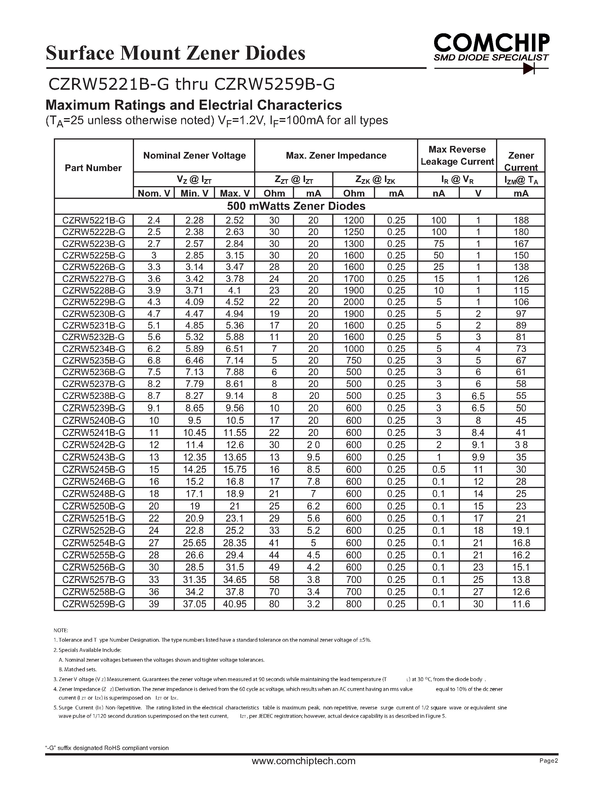

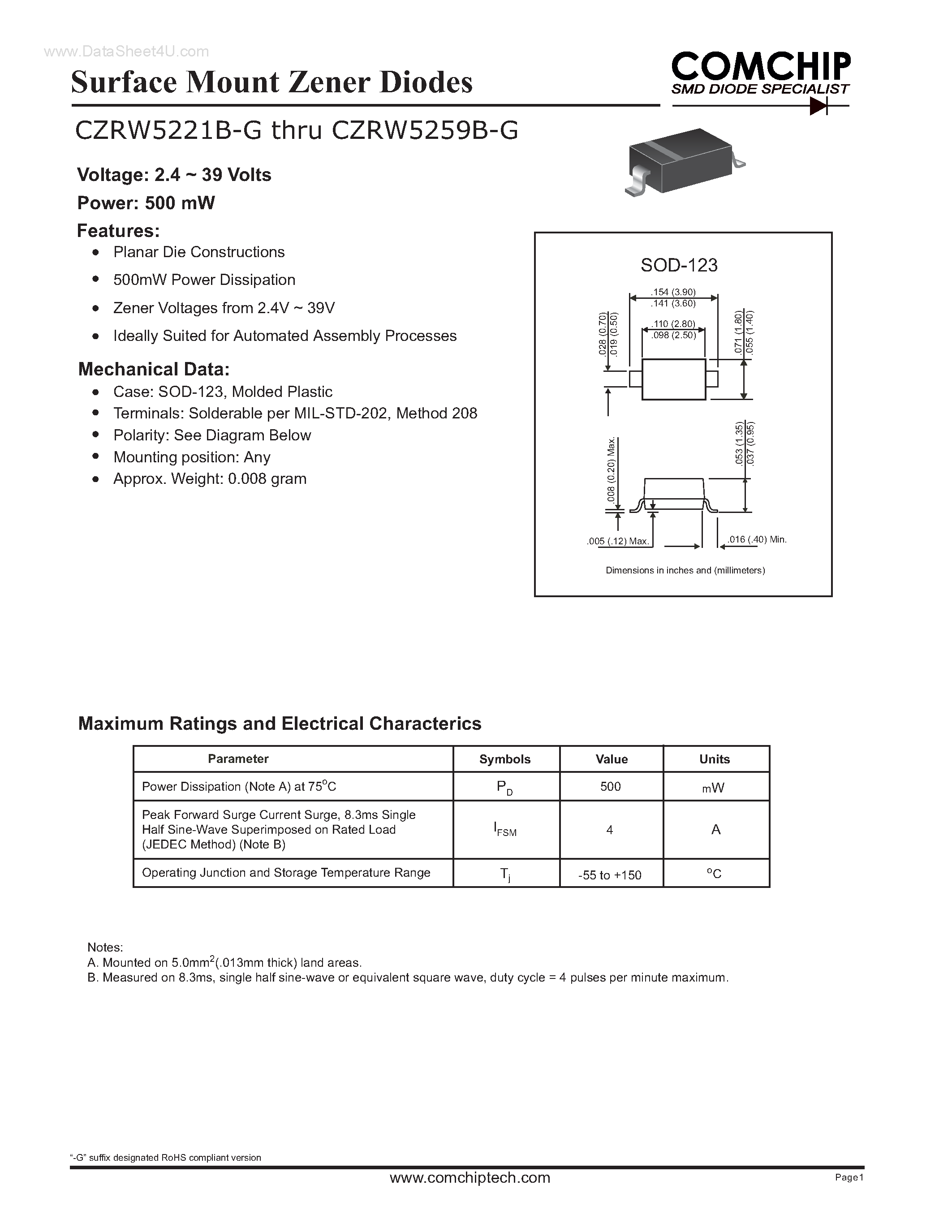

CZRW5221B-G-(CZRW5221B-G - CZRW5259B-G) Surface Mount Zener Diodes
Наименование:CZRW5221B-G
Производитель:Comchip Technology
Описание:(CZRW5221B-G - CZRW5259B-G) Surface Mount Zener Diodes
