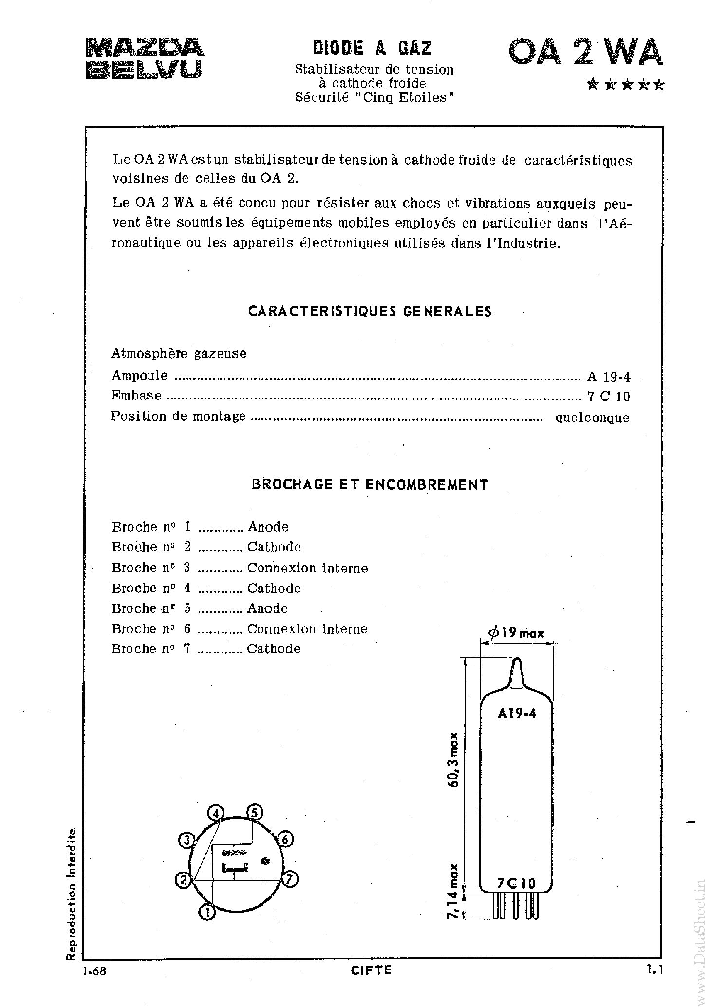

Le OA 2 WA estun stabilisateur de tension a cathode froide de caracteristiqu voisines de celles du OA 2.
Le OA 2 WA a ete conqu pour resister aux chocs et vibrations auxquels pe vent etre soumis les equipements mobiles employes en particulier dans l'A ronautique ou les appareils electroniques utilises dans l'Industrie.
CARACTERISTIQUES GENERALES
Atmosphere gazeuse
Ampoule ..........................................................................................................A    19
Embase............................................................................................................7    С :
Position de montage............................................................................ quelconqi

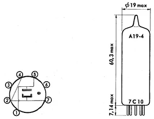

BROCHAGE ET ENCOMBREMENT
Broche n° 1  Anode
Brohhe n° 2  Cathode
Broche n° 3  Connexion    interne
Broche n° 4  Cathode
Broche n" 5  Anode
Broche n° 6  Connexion interne
Broche n° 7  Cathode
