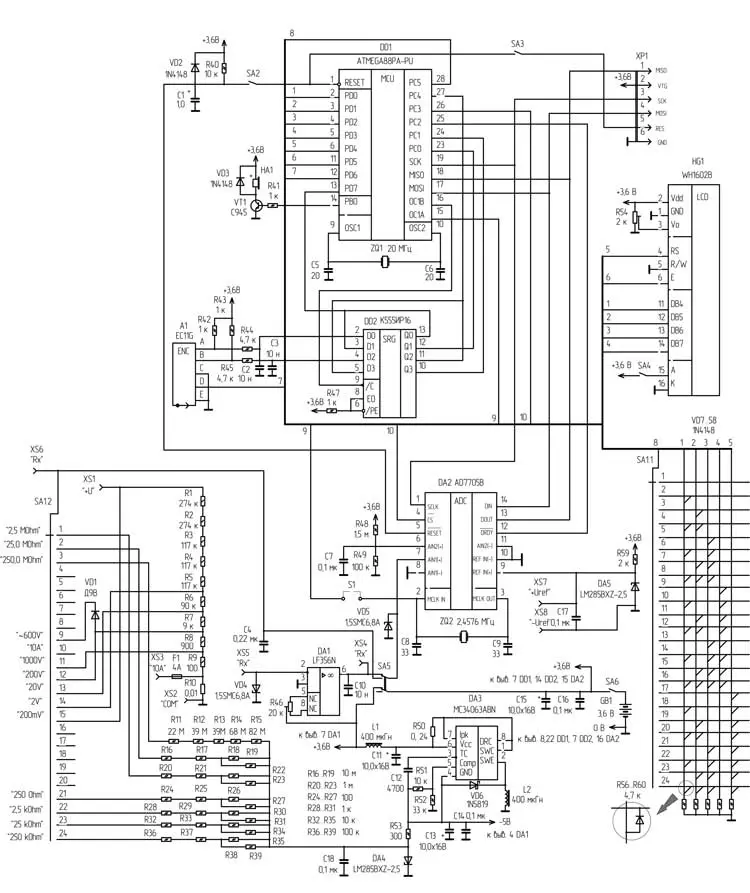

Схема мультиметра
Рис. 1. Схема мультиметра

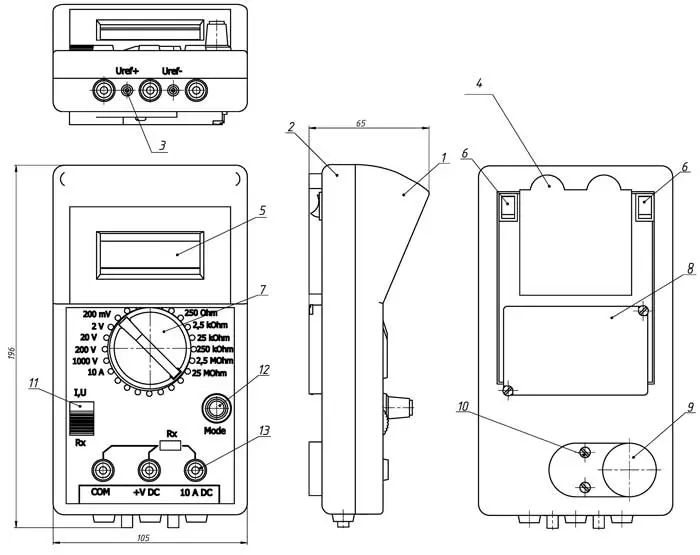

Конструкцию мультиметра
Рис. 2. Конструкцию мультиметра
Схема мультиметра показана на рис. 1. Основой измерительной части мультиметра является АЦП DA2. Управление режимами его работы и обработка результатов преобразования производится микроконтроллером DD1 ATMEGA88PA-PU, связанный с АЦП DA2 интерфейсом SPI  по сигналу готовности DRDY, поступающему на вывод 25 (PC2) микроконтроллера DD1. Микросхемы DA2 и DD1 используют один общий источник сигнала сброса при включении питания прибора. ИОН (2,5 В) для АЦП DA2 собран на микросхеме DA5. Источником тактовых импульсов для АЦП DA2 может служить собственный генератор АЦП DA2 при наличии кварцевого резонатора ZQ2 с частотой 2,4576 МГц или 1,0 МГц, или таймер 1 микроконтроллера DD1, генерирующий тактовые импульсы с частотой следования 1,0 МГц, подключаемый к выводу 2 DA2 перемычкой S1.
Переключение пределов измерения производится секцией переключателя SA1.1. Секция переключателя SA1.2 совместно с диодами VD7-VD58 обеспечивают декодирование положений переключателя, включая незадействованные. Переключение видов измерения производится переключателем SA2. Все внешние измерения производятся через канал 1 АЦП DA2. В показанном на схеме положении подключен преобразователь сопротивление-напряжение (ПСН) на основе ОУ DA1 с высоким входным сопротивлением. ИОН минусовой полярности (–2,5 В) для ОУ DA1 собран на микросхеме DA4. Входы с высоким входным сопротивлением DA1 и DA2 дополнительно защищены TVS-диодами VD4 и VD5 соответственно от воздействия электростатических разрядов (ESD).
Источником напряжения –5 В для питания ОУ DA3 служит ШИ-преобразователь на микросхеме DA3, включенный по схеме инвертора полярности. Источником напряжения питания +3,6 В ОУ DA3 является батарея GB1. Напряжение на выходе ОУ DA3 в таком включении не превышает напряжения +2,5 В, таким образом, выходные каскады ОУ не перегружаются.
В нижнем по схеме положении переключателя SA2 производится измерение тока и напряжения, при этом ШИ-преобразователь DA3 , ОУ DA1 и ИОН DA4 обесточиваются. Резисторы делителя напряжения R1-R9 и шунт R10 находятся в общей цепи подобно измерительной цепи тестера Ц4317М, что упрощает коммутацию. Напряжение в эту цепь поступает непосредственно с гнёзд XS1 и XS2. Ток на шунт R10 поступает с гнёзд XS3 и XS2.
Напряжение батареи питание контролируется через второй канал АЦП DA2. Результаты измерения и другая информация выводится на ЖК-дисплей HG1. Прибор оборудован излучателем HA1, включенным в цепь коллектора транзистора VT1. Управление режимами осуществляется поворотным энкодером А1 с встроенной кнопкой. Подавление дребезга контактов энкодера производится ФНЧ R44C2 и R45C3, а также сдвиговым регистром DD2, что упрощает программную обработку сигналов энкодера. Программирование микроконтроллера DD1 производится через разъем XP1, при этом цепь сброса переключается DIP-переключателями SA2 и SA3.

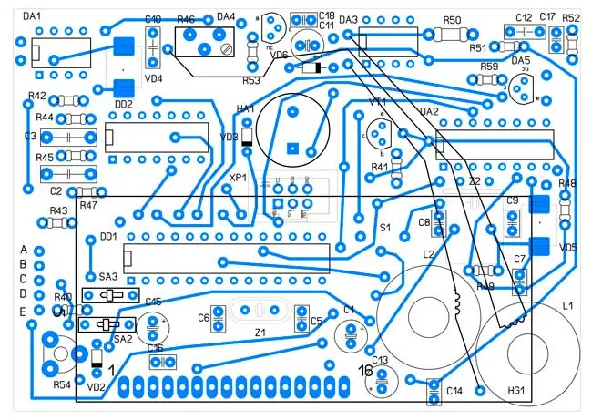

Расположение элементов на плате мультиметра
Рис. 3. Расположение элементов на плате мультиметра

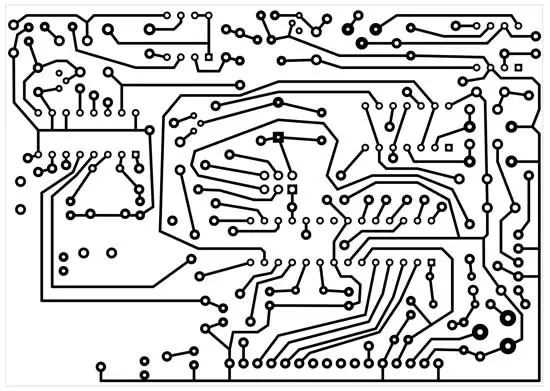

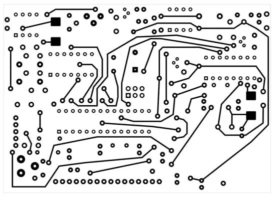

Чертёж печатной платы устройства
Рис. 4. Чертёж печатной платы устройства
Большинство элементов смонтировано на печатной плате размерами 70×98 мм, рис 4. Расположение элементов на плате показано на рис. 3. Диоды VD7-VD58 и резисторы R56-R60 смонтированы на макетной печатной плате размерами 20×80 мм, имеющей металлизированные отверстия, расположенные с шагом 2,54 мм. Остальные элементы смонтированы навесным монтажом на выводах переключателей SA1, SA4, SA5, SA6, гнезд XS1…XS8, и держателя предохранителя FU1. Гнезда XS1-XS6 - гнездо приборное ГИ4. Гнезда XS7, XS8 изготовлены самостоятельно из латуни и имеют диаметр внутреннего отверстия 2 мм. Переключатели S1.1 и S1.2 - галеты переключателя 1Н-4.880.001 от приборов Ц4317, Ц4317М или приборов более ранних моделей. Переключатели SA2 и SA3 - DIP-переключатели DS1040-01RN, но можно применить выключатели ВДМ1-2 или аналогичные импортные. Выключатели SA4 и SA4 - серии SWR-45. Переключатель SA2 - ПДМ2-1. Постоянные резисторы - МЛТ или импортные типоразмера MFR3 производства TT-electronics, за исключением резистора R10 - проволочного шунта и подстроечного резистора R46 серии 3266 или 3296 фирмы Bourns и подстроечного резистора R54 серии 3306 фирмы Bourns. Допуск резисторов R11-R39 должен быть не хуже ±0,5 %. В приборе использован комплект резисторов делителя напряжения и шунт мультиметра DT830. Оксидные конденсаторы С1, С11, С13, С15 - импортные, остальные - К10-17, КМ. Акустический излучатель HA1 - Universal passive buzzer electromagnetic impedance 16 ohms AC / 2KHz 3V. Дроссели L1 и L2 имеют тороидальный магнитопровод DT60-52 размерами 15,2x8,53x5,94 мм. На нём намотаны 85 витков провода ПЭТВ-0,2.

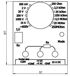

Конструкцию мультиметра поясняет рис. 2. Корпус мультиметра пластиковый G1189 производства GAINTA, и состоит из двух половин 1 и 2. На верхней половине 1 расположены дисплей 5, переключатель диапазонов 7, переключатель видов измерения 11, энкодер 12, и три гнезда 13, предназначенные для измерения сопротивления. На нижней половине спереди размещены гнезда "COM", "U" и "10 A". Также спереди расположены два гнезда 3 “+Uref” и “-Uref”, имеющие внутренний диаметр 2 мм, что позволяет использовать щупы импортных мультиметров для калибровки.
В нижней половине снизу расположены батарейный отсек 4, выключатели питания и подсветки дисплея 6, лючок переключателя 8 и крышка держателя предохранителя 9, крепящаяся двумя винтами 10. Эскиз фальшпанели показан на рис. 5. Внешний вид мультиметра показан на рис. 6.
Эскиз фальшпанели
Рис. 5. Эскиз фальшпанели

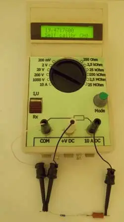

Рис. 6. Внешний вид мультиметра
