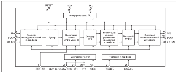

Основные подсистемы микросхемы STA013

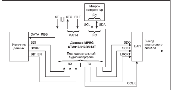

Входной последовательный интерфейс (рис. 1) служит для приема потока входных данных от внешнего источника. Порядок передачи битов — старший бит передаваемых байтов передается первым. Данные принимаются по входу SDI и синхро
Рис. 1
низируются по изменению уровня сигнала на входе SCKR. Настройка синхронизации (прием данных по фронту или спаду импульса) осуществляется программно. Низкий уровень на входе BIT_EN запрещает прием данных входным интерфейсом.
Синтезатор частот и модуль синхронизации служат для генерации тактовых сигналов для вычислительного ядра микросхемы и для выходного аудиоинтерфейса. Частоты дискретизации выходного сигнала получаются делением частоты передискретизации OCLK на программно заданный коэффициент. Синтезатор частот может генерировать выходные сигналы для управления большинством из распространенных микросхем ЦАП.
Выходной последовательный интерфейс служит для вывода декодированных звуковых данных в формате PCM. Данные передаются по линии SDO и синхронизированы тактовым сигналом на выходе SCKT. Настройка синхронизации (передача данных по фронту или спаду импульса) осуществляется программно. Уровень сигнала на выходе LRCKT указывает канал (левый/правый), для которого передается слово данных. Точность представления сигнала может быть выбрана программно из четырех значений: 16,18, 20 или 24 бита. При выборе точности представления 16 бит за один период сигнала LRCKT передается 32 бита данных. Если же выбрана точность представления 18, 20 или 24 бита, то за один период сигнала LRCKT передаются 64 бита данных. Формат передаваемых данных управляется программно, что позволяет подключить к микросхеме множество различных типов внешних ЦАП, поддерживающих последовательный протокол передачи данных.
Интерфейс I2C служит для управления режимами работы микросхемы посредством внешнего микроконтроллера, а также для получения информации о текущем состоянии модулей микросхемы. Все регулировочные параметры микросхемы записаны во внутренние регистры и доступны для записи по шине I2C.
Вычислительное ядро микросхемы представляет собой высокопроизводительный цифровой сигнальный процессор (DSP), обеспечивающий декодирование звукового потока формата МРЗ, цифровую фильтрацию сигнала, а также управление модулем синхронизации микросхемы.
Режимы работы микросхемы
Микросхема STA013 может работать в двух режимах — Multimedia Mode (MM) или Broadcast Mode (далее BM). В режиме ММ входным потоком данных управляет сама микросхема STA013 посредством изменения уровня сигнала на выходе DA-TA_REQ. Активный сигнал на этом выходе указывает внешнему источнику на необходимость передавать данные микросхеме STA013. При работе в этом режиме вывод SRC_INT должен быть соединен с источником питания. В режиме ВМ входным потоком данных полностью управляет источник данных. В случае несовпадения реальной скорости потока входных данных и заданной номинальной скорости микросхема STA013 обеспечивает необходимую внутреннюю синхронизацию автоматически. Режим ВМ в основном требуется для работы микросхемы в носимых или портативных устройствах.

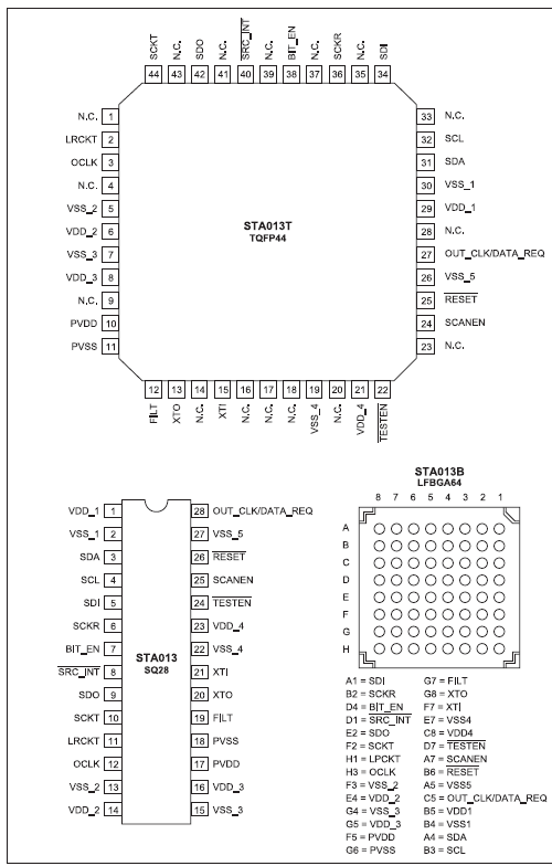

Рис. 2

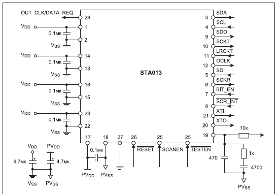

Структурная схема микросхемы приведена рис. 1, цоколевка для каждого из вариантов исполнения на рис. 2, а схема включения — на рис. 3.1 и 3.2.
Рис. 3.1
Назначение выводов микросхемы приведено в табл. 2.
Рис. 3.2
Таблица 2
Номер вывода | Обозначение | Описание | ||
Корпус SO8К | Корпус TQFP44 К | Корпус LBGA64 | ||
1 | 29 | B5 | VDD_1 | Напряжение питания |
2 | 30 | B4 | VSS_ | Общий провод |
3 | 31 | A4 | SDA | Вход/выход. Линия данных шины I2C |
4 | 32 | ВЗ | SCL | Вход. Тактовый сигнал шины I2C |
5 | 34 | A1 | SDI | Вход. Линия данных входного последовательного интерфейса |
6 | 36 | B2 | SCKR | Вход. Тактовый сигнал входного последовательного интерфейса |
7 | 38 | D4 | BIT_EN | Вход. Сигнал достоверности входных данных |
8 | 40 | D1 | SRC_INT | Вход. Сигнал прерывания от источника входных данных |
9 | 42 | E2 | SDO | Выход. Линия данных выходного последовательного интерфейса (декодированные данные в формате PCM) |
10 | 44 | F2 | SCKT | Выход. Тактовый сигнал выходного последовательного интерфейса |
11 | 2 | H1 | LRCKT | Выход. Тактовый сигнал данных канала (левый/правый) |
12 | 3 | НЗ | OCLK | Вход/выход. Тактовый сигнал передискретизации для внешнего ЦАП |
13 | 5 | F3 | VSS_2 | Общий провод |
14 | 6 | 14 | VDD_2 | Напряжение питания |
15 | 7 | G4 | VSS_3 | Общий провод |
16 | 8 | G5 | VDD_3 | Напряжение питания |
17 | 10 | F5 | PVDD | Напряжение питания синтезатора частот |
18 | 11 | G6 | PVSS | Общий провод синтезатора частот |
19 | 12 | G7 | FILT | Выход. Фильтр выходного синхросигнала |
20 | 13 | G8 | XTO | Выход. Подключение кварцевого резонатора |
21 | 15 | F7 | XTI | Вход. Подключение кварцевого резонатора |
22 | 19 | E7 | VSS_4 | Общий провод |
23 | 21 | C8 | VDD_4 | Напряжение питания |
24 | 22 | D7 | TESTEN | Вход. Включение тестового режима |
25 | 24 | A7 | SCANEN | Вход. Разрешение сканирования |
26 | 25 | сб | RESET | Вход. Сигнал аппаратного сброса |
27 | 26 | A5 | VSS_5 | Общий провод |
28 | 27 | C5 | OUT_CLK/DATA_REQ | Тактовый сигнал выходного буфера/ Сигнал запроса данных |
