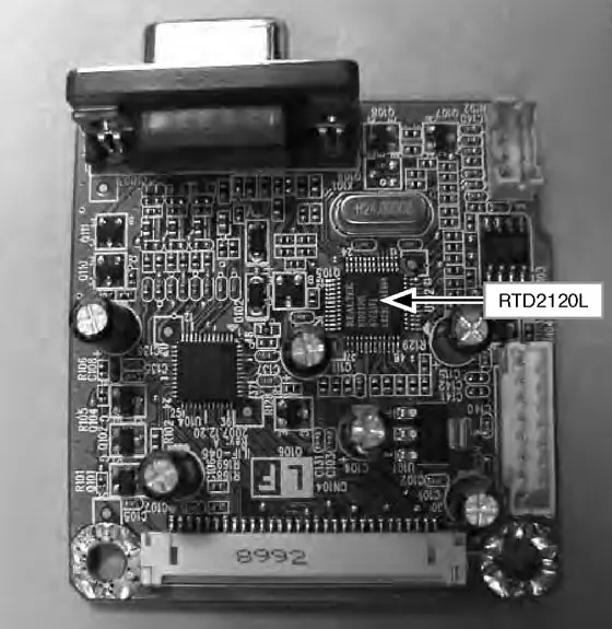

Процессоры RTD2120 были разработаны фирмой Realtek [1] в 2005 году. Данный чип содержит все необходимое для построения бюджетного ЖК монитора, кроме скалера, и к 2009 году рынок был заполнен ЖК мониторами на этом процессоре. Однако образовалась проблема при их ремонте - внутреннюю Flash-память программ было невозможно прочитать. С учетом частого спонтанного повреждения содержимого этой памяти задача чтения неповрежденной прошивки с исправного монитора стояла очень остро. В рамках проекта Postal была проведена большая исследовательская работа, и одноименный программатор стал читать встроенную память, именно за это и получив широкую известность. Все сторонние устройства и программы, читающие внутреннюю память Flash RTD2120, используют оригинальный алгоритм программатора Postal. Тот факт, что при этом никто не упоминает первоисточник алгоритма, остается на совести скопировавших этот алгоритм.
Плата монитора на процессоре RTD2120L (корпус 48-PIN LQFP)
Рис. 1. Плата монитора на процессоре RTD2120L (корпус 48-PIN LQFP)

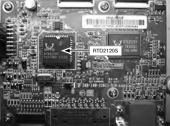

Плата монитора на процессоре RTD2120S (корпус 44-PIN PLCC)
Рис. 2. Плата монитора на процессоре RTD2120S (корпус 44-PIN PLCC)

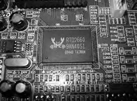

Вид процессора RTD2660 на плате монитора
Рис. 3. Вид процессора RTD2660 на плате монитора

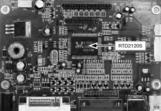

Плата монитора на процессоре RTD2662
Рис.4. Плата монитора на процессоре RTD2662
Чип RTD2660 содержит внутри себя еще и графический контроллер - скалер, то есть, схема ЖК монитора строится на единственном чипе (плюс внешняя Flash-память). Чип RTD2662 отличается от RTD2660 наличием цифрового входа DVI/HDMI (у RTD2660 только вход VGA). Поскольку для этих чипов используется внешняя 8-выводная память SPI-Flash (к ней легко подключиться напрямую), то режим ISP, поддерживаемый программатором Postal, наиболее применим для чтения оригинальных дампов с исправных аппаратов без их вскрытия.

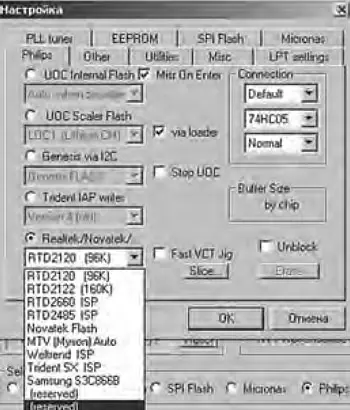

Для выбора режима работы программы с процессорами Realtek в группе "Select Mode" отмечают пункт "Philips", затем нажимают кнопку "Settings" и на странице настроек отмечают пункт "Realtek/Novatek/...". Далее из выпадающего списка выбирают нужный тип процессора, после чего нажимают кнопку "OK" для подтверждения выбора.

Для правильной работы с секциями памяти чипа перед началом операций чтения, записи и проверки необходимо на страничке настроек (рис. 5) выбрать его тип - RTD2120 или RTD2122.
Вид окна настроек программы в режиме работы с процессорами Realtek
Рис. 5. Вид окна настроек программы в режиме работы с процессорами Realtek

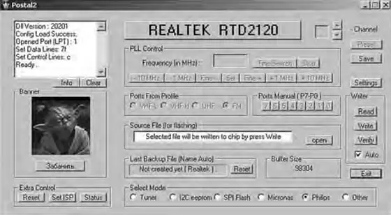

Вид главного окна программы в режиме RTD2120
Рис. 6. Вид главного окна программы в режиме RTD2120
Работа в главном окне программы (рис. 6) не имеет особенностей, за исключением кнопки "Status": выполняемая функция не несет полезной информации для пользователя, регистры процессора считываются в файл reg_dump.
