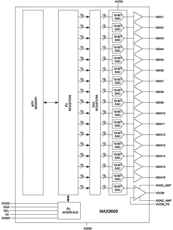

Рассмотрим серию этих ИМС на примере MAX9669. Микросхема включает в себя (см. блок-схему на рис. 1):
- 16 каналов 10-битных цифроаналоговых преобразователей (ЦАП) для коррекции гаммы жидкокристаллических дисплеев;
- дополнительный мощный канал (600 мА) опорного напряжения (VCOM);
- многократно программируемую память для хранения установленных значений напряжения для всех каналов (MTP).
Блок-схема микросхемы MAX9669
Рис. 1. Блок-схема микросхемы MAX9669

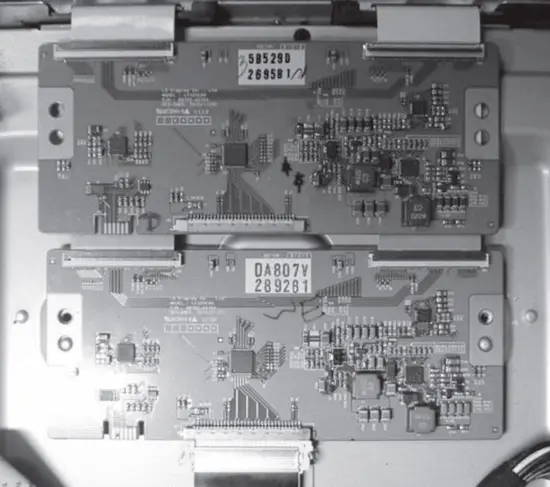

Более подробно об этой микросхеме можно узнать из даташита от производителя [1]. Нас же интересует только программирование ее энергонезависимой памяти, необходимость которого возникает при замене этой микросхемы в случае ремонта модуля тайминг-контроллера T-CON (модуль входит в состав любой ЖК панели, см. рис. 2).
Внешний вид модулей T-CON, использующих программируемый гамма-корректор
Рис. 2. Внешний вид модулей T-CON, использующих программируемый гамма-корректор
Микросхемы гамма-корректоров предыдущего поколения использовали для формирования напряжений цепочки дискретных резисторов и не требовали программирования, применение же микросхем с памятью позволило отказаться от высокоточных делителей и обеспечить универсальность модулей T-CON.

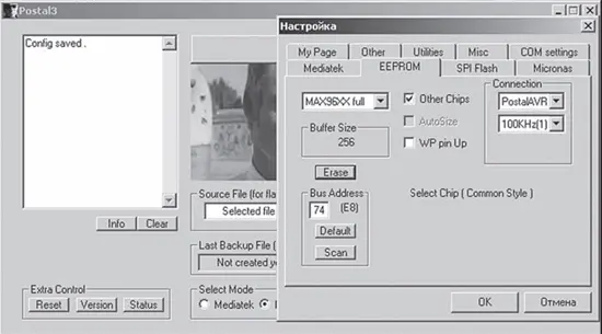

Установки в программе Postal3 для MAX96XX
Для чтения и записи микросхем MAX96XX необходимо загрузить управляющую программу Postal3, выбрать режим "EEPROM", затем войти в настройки, выбрать "Other Chips" и в выпадающем списке выбрать пункт "MAX96XX full" (рис. 3). В окне "Buffer Size" будет показан размер буфера 256 байт, но на самом деле из-за 16-битных данных работа ведется с дампами в 512 байт. Теперь необходимо вручную внести в ячейку шинный адрес для MAX9669 (автоматически он не сканируется, т.к. не попадает в диапазон для EEPROM). В ячейку "Bus Address" вносят код "74" - в скобках отображается адрес со смещением E8, указанный в даташите. Второй возможный адрес - "75" (EA) (адрес зависит от уровня на выв. 4 MAX9669). В дальнейшем, после работы с гамма-корректором, необходимо будет вернуть адрес по умолчанию для работы с I2C-EEPROM - нажать кнопку "Default". Сделав установки, нажимают "OK" и возвращаются в главное меню программы. Предполагается, что ИМС гамма-корректора запитана и линии I2C к ней подключены.
Рис. 3. Скриншот установок программы Postal3 для работы с гамма-корректором
