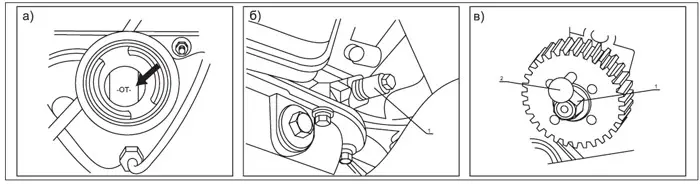

Существенное влияние на все параметры работы дизельного двигателя оказывает момент впрыска топлива. На работающем двигателе его значение выбирается ЭСУД из памяти ЕСМ и отрабатывается соответствующим регулятором ТНВД. Величина базового значения момента впрыска составляет 2±2° ATDC (After Top Dead Centre - после верхней мертвой точки). В динамике его можно только проверить и отрегулировать только с помощью специального диагностического оборудования. В статическом режиме момент установки впрыска топлива проверяется следующим образом:
-    повернуть коленвал двигателя до положения ВМТ 3-го цилиндра по метке в отверстии маслоналивной горловины (см. рис. 8а);
-    проверить и зафиксировать коленвал в положение ВМТ 3-го цилиндра специальным приспособлением 1 (см. рис. 8б);
-    в этом положении в контрольное отверстие приводной звездочки 1 ТНВД должен свободно входить специальный штифт 2 (см. рис. 8в). Если штифт не входит, необходимо проверить установку ремней газораспределительного механизма и привода ТНВД.

Рис. 8. Проверка момента впрыска топлива
