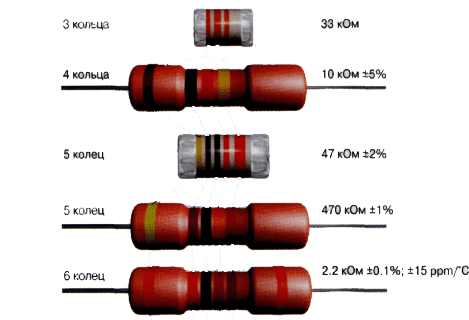

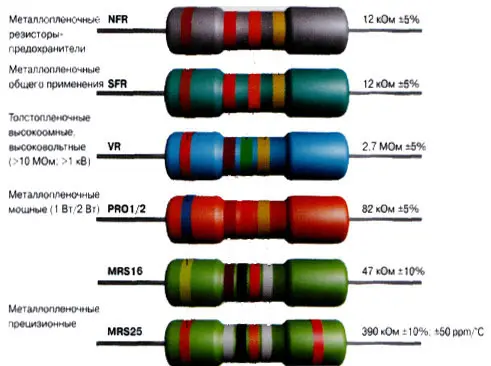

Цветовая маркировка резисторов фирмы "PHILIPS"
   Маркировка осуществляется 4,5 или 6 цветными полосами, несущими информацию о номинале, допуске и температурном коэффициенте сопротивления (ТКС) соответственно. Дополнительную информацию несет цвет корпуса резистора и взаимное расположение полос.
Цветовая маркировка резисторов фирмы PHILIPS
Рис. 2
Маркировка резисторов фирмы "PHILIPS"
Таблица 3
Цвет знакаНоминальное сопротивление,
Ом
Допуск,
ТКС
[ppm/°C]
Первая
цифра
Вторая
цифра
Третья
цифра
Множитель
Серебристый 10-2±10
Золотистый10-1±5
Черный 001
Коричневый11110±1100
Красный222102±250
Оранжевый333103 15
Желтый44410425
Зеленый5551050,5
Голубой666106±0,25
Фиолетовый777107±0,1
Серый888108
Белый999

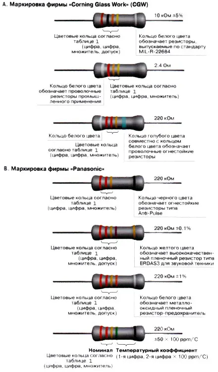

Нестандартная цветовая маркировка резисторов
   Помимо стандартной цветовой маркировки многие фирмы применяют нестандартную (внутрифирменную) маркировку. Нестандартная маркировка применяется для отличия, например, резисторов,изготовленных по стандартам MIL,от стандартов промышленного и бытового назначения, указывает на огнестойкость и т.д.
Цветовая маркировка резисторов - нестандартная
Рис. 4
Цветовая маркировка резисторов - нестандартная.

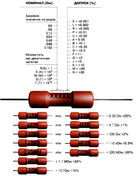

Кодовая маркировка отечественных резисторов
   В соответствии с ГОСТ 11076-69 и требованиями Публикаций 62 и 115-2 IЕС первые 3 или 4 символа несут информацию о номинале резистора, определяемом по базовому значению из рядов ЕЗ...Е192, и множителе. Последний символ несет информацию о допуске, т.е. классе точности резистора. Требования ГОСТ и IEC практически совпадают с еще одним стандартом BS1852 (British Standart).
Кодовая маркировка
Рис. 5
Кодовая маркировка.

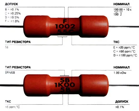

   Помимо строки, определяющей номинал и допуск резистора, может наносится дополнительная информация о типе резистора, его номинальной мощности и дате выпуска.
Например:
Дополнительная информация о типе резистора
Рис. 6
Дополнительная информация о типе резистора.

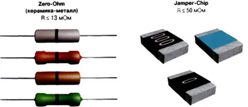

Перемычки и резисторы с "нулевым" сопротивлением
   Многие фирмы выпускают в качестве плавких вставок или перемычек специальные провода Jumper Wire с нормированными сопротивлением и диаметром (0,6 мм, 0,8 мм) и резисторы с "нулевым" сопротивлением. Резисторы выполняются в стандартном цилиндрическом корпусе с гибкими выводами (Zero-Ohm) или в стандартном корпусе для поверхностного монтажа (Jumper Chip). Реальные значения сопротивления таких резисторов лежат в диапазоне единиц или десятков миллиом (~ 0,005...0,05 Ом). В цилиндрических корпусах маркировка осуществляется черным кольцом посередине, в корпусах для поверхностного монтажа (0603, 0805, 1206...) маркировка обычно отсутствует либо наносится код "000" (возможно "0").
Перемычки и резисторы с нулевым сопротивлением
Рис. 7
Перемычки и резисторы с нулевым сопротивлением.

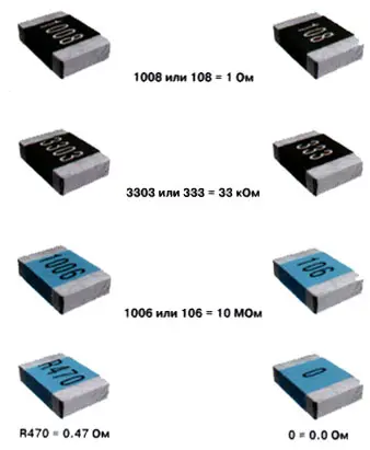

   Фирма "PHILIPS"кодирует номинал резисторов в соответствии с общепринятыми стандартами, т.е первые две или три цифры указывают номиналв Ом, а последняя - количество нулей (множитель). В зависимости от точности резистора номинал кодируется в виде 3 или 4 символов. Отличия от стандартной кодировки могут заключаться в трактовке цифр 7,8 и 9 в последнем символе.
   Буква R выполняет роль десятичной запятой или, она стоит в конце, указывает на диапазон. Единичный символ "0" указывает на резистор с нулевым сопротивлением (Zero-Ohm).
Таблица 4
Последний символНоминал резистора
1100...976 Ом
21...9,76 кОм
310...97,6 кОм
4100...976 кОм
51...9,76 МОм
610...68 МОм
70,1...0,976 Ом
81...9,76 Ом
910...97,6 Ом
00 Ом
R1...91 Ом
Маркировка резисторов фирмы PHILIPS
Рис. 9
   Таким образом, если на резисторе вы увидите код 107 - это не 10 с семью нулями (100 МОм). а всего лишь 0,1 Ом.
