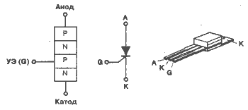

Структура тиристора
   Тиристором называется управляемый трехэлектродный полупроводниковый прибор, состоящий из чередующихся четырех кремниевых слоев типа р и n. Полупроводниковый прибор с четырехслойной структурой представлен на рис. 1.
   Крайнюю область р-структуры, к которой подключается положительный полюс источника питания, принято называть анодом, а крайнюю область n, к которой подключается отрицательный полюс этого источника, - катодом.
Структура и обозначение тиристора
Рис.1. Структура и обозначение тиристора

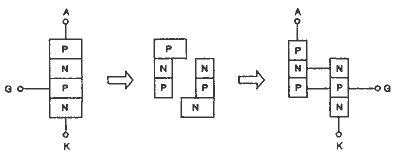

Принцип отпирания с помощью управляющего электрода
   Эквивалентное представление структуры р-n-p-n в виде двух транзисторов показано на рис. 3.
   Представление тиристора в виде двух транзисторов разного типа проводимости приводит к эквивалентной схеме, представленной на рис. 1.4. Она наглядно объясняет явление отпирания тиристора.
   Зададим ток IGT через управляющий электрод тиристора, смещенного в прямом направлении (напряжение VAK положительное), как показано на рис. 4.
   Так как ток IGT становится базовым током транзистора n-p-n, то ток коллектора этого транзистора равен B1xIGT, где B1 - коэффициент усиления по току транзистора Т1.
   Этот ток одновременно является базовым током транзистора р-n-р, что приводит к его отпиранию. Ток коллектора транзистора Т2 составляет величину B1xB2xIGT и суммируется с током IGT, что поддерживает транзистор Т1 в открытом состоянии. Поэтому, если управляющий ток IGT достаточно велик, оба транзистора переходят в режим насыщения.
   Цепь внутренней обратной связи сохраняет проводимость тиристора даже в случае исчезновения первоначального тока управляющего электрода IGT, при этом ток анода (1А ) остается достаточно высоким.
   Типовая схема запуска тиристора приведена на рис. 5
Разбиение тиристора на два транзистора
Рис.3. Разбиение тиристора на два транзистора

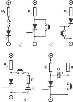

Отключение тиристора
   Тиристор перейдет в закрытое состояние, если к управляющему электроду открытого тиристора не приложен никакой сигнал, а его рабочий ток спадет до некоторого значения, называемого током удержания (гипостатическим током).
   Отключение тиристора произойдет, в частности, если была разомкнута цепь нагрузки (рис. 6а) или напряжение, приложенное к внешней цепи, поменяло полярность (это случается в конце каждого полупериода переменного напряжения питания).
Способы отключения тиристора
Рис.6. Способы отключения тиристора
   Когда тиристор работает при постоянном токе, отключение может быть произведено с помощью механического выключателя.
   Включенный последовательно с нагрузкой этот ключ используется для отключения рабочей цепи.
   Включенный параллельно основным электродам тиристора (рис. 6б) ключ шунтирует анодный ток, и тиристор при этом переходит в закрытое состояние. Некоторые тиристоры повторно включаются после размыкания ключа. Это объясняется тем, что при размыкании ключа заряжается паразитная емкость р-n перехода тиристора, вызывая помехи.
   Поэтому предпочитают размещать ключ между управляющим электродом и катодом тиристора (рис. 1.6в), что гарантирует правильное отключение посредством отсечения удерживающего тока. Одновременно смещается в обратном направлении переход р-n, соответствующий диоду D2 из схемы замещения тиристора тремя диодами (рис. 2).

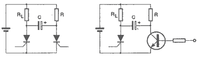

   На рис. 6а-д представлены различные варианты схем отключения тиристора, среди них и ранее упоминавшиеся. Другие, как правило, применяются, когда требуется отключать тиристор с помощью дополнительной цепи. В этих случаях механический выключатель можно заменить вспомогательным тиристором или ключевым транзистором, как показано на рис. 7.
Классические схемы отключения тиристора с помощью дополнительной цепи
Рис.7. Классические схемы отключения тиристора с помощью дополнительной цепи

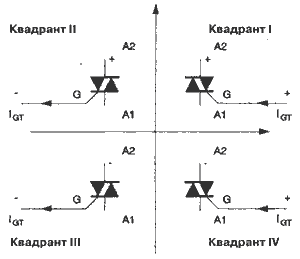

Отпирание симистора
   В режиме переменного питания смена состояний симистора вызывается изменением полярности напряжения на рабочих электродах А1 и А2. Поэтому в зависимости от полярности управляющего тока можно определить четыре варианта управления симистором, как показано на рис. 9.
   Каждый квадрант соответствует одному способу открывания симистора. Все способы кратко описаны в табл. 1.
Четыре возможных варианта управления симистором
Рис.9. Четыре возможных варианта управления симистором
Таблица 1. Упрощенное представление способов открывания симистора
КвадрантVA2-A1VG-A1IGTОбозначение
I>0>0Слабый + +
II>0<0Средний+ -
III<0<0Средний- -
IV<0>0Высокий- +
   Например, если между рабочими электродами симистора прикладывают напряжение VA1-A2>0 и напряжение на управляющем электроде отрицательно по отношению к аноду А1, то смещение симистора соответствует квадранту II и упрощенному обозначению + -.
