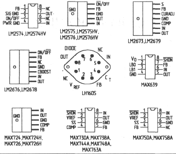

   В таблице приведены основные параметры некоторых ПнП двух крупнейших мировых производителей. Первые 8 из них используются в уже рассмотренных вариантах схем источников питания с фиксированным или задаваемым с помощью внешних резисторов Vo в соответствии со схемой, приведенной на рис.Зб, и формулой (2) в [1]. Исключение составляет LH1605, в котором резистор R1=2 кОм встроен в ИС. Все ИС работают с ШИМ (ТШИМ), что отмечается в первой колонке. Исключением является МАХ639, работающая с ЧИМ. Расположение выводов ИС, приведенных в таблице, дано на рис.1. Выводы NC — не подключены.
Рис. 1
   Следует подчеркнуть, что во всех случаях нужно быть внимательным при использовании каталожных данных о цоколевке и проверять назначение выводов согласно блок-схеме. Дело в том, что одна и та же фирма может в различных ИС использовать разные обозначения для выводов с одинаковым назначением. Например, вывод FB для соединения внешних делителей для задания Vo обозначается как СС или OUT, вывод Vo, кроме как OUT, именуется также LX.

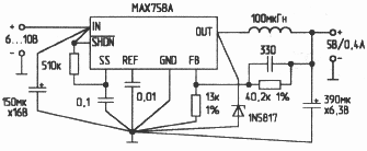

   Пример подачи Vo через внешние делители показан на рис.5б. В схеме используются точные резисторы для обеспечения малого производственного допуска Vо, а конденсатор 330 пФ установлен для предотвращения самовозбуждения. RC-цепочка 510 кОм — 0,1 мкФ обеспечивает медленный старт с задержкой от 11 мс (при входном напряжении 6 В) до 4 мс (при 10 В).

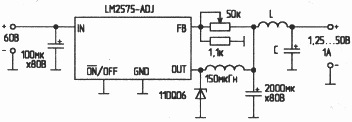

   На рис.6 представлена схема стака имеет индуктивность несколько десятков микрогенри, ее активное сопротивление rL должно быть очень малым, поскольку на нем будет падать напряжения IO·rL. Конденсатор фильтра имеет емкость
C=25300/(fс2·L) [мкФ], (6)
где fc — граничная частота фильтра вкилогерцах (ее выбирают около 20 кГц), a L — в микрогенри.
