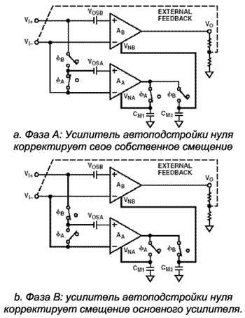

Принцип работы усилителя с автокоррекцией нуля
Усилитель с автокоррекцией нуля обычно работает в две фазы, как показано на рис. 1a и 1b. Упрощенная схема состоит из усилителя автоподстройки нуля (AA), основного (широкополосного) усилителя (AB), конденсаторов, на которых сохраняется значение напряжения (CM1 и CM2) и переключателей входов/конденсаторов. Весь усилитель показан в стандартном включении с коэффициентом усиления больше единицы.
Две фазы работы усилителя с автоподстройкой нуля
Рис. 1. Две фазы работы усилителя с автоподстройкой нуля
Во время Фазы A (рис. 1a), фазы установки нуля вспомогательного усилителя, входной сигнал подается только на основной усилитель (AB); на вход установки нуля основного усилителя подается напряжение, сохраненное на конденсаторе CM2; усилитель автоподстройки нуля (AA) измеряет свое собственное смещение, сохраняя значение корректирующего напряжения на CM1. Во время фазы B усилитель автоподстройки нуля имеет нулевое значение напряжения смещения, так как оно скорректировано за счет напряжения, сохранившегося на СM1.Этот усилитель (AA) усиливает напряжение смещения на входе основного усилителя и подает корректирующий сигнал на вход установки нуля основного усилителя и на конденсатор CM2.
Рис. 2. Операционный усилитель с подстройкой смещения
Оба усилителя представляют собой операционные усилители с дифференциальными входами и с дополнительным входом подстройки смещения (рис. 2).
Во время фазы компенсации смещения усилителя AA (фаза 1 на рис. 1a) входы усилителя автоподстройки нуля замкнуты накоротко друг с другом и на инвертирующий вход всей схемы (т.е. на вход AA подается только синфазное напряжение). Усилитель AA компенсирует свое собственное напряжение смещения за счет обратной связи с выхода на вывод компенсации, какая бы величина компенсирующего напряжения не требовалась; при этом произведение компенсирующего напряжения и коэффициента усиления сигнала коррекции приблизительно равно напряжению смещения (VOS) усилителя AA. Компенсирующее напряжение одновременно сохраняется на конденсаторе CM1. Тем временем основной усилитель работает как обычный операционный усилитель. Его напряжение смещения компенсировано за счет напряжения коррекции, хранящегося на конденсаторе CM2.
Во время фазы коррекции основного усилителя (Фаза B — рис. 1b) входы усилителя автоподстройки нуля подключаются ко входам основного усилителя.
Конденсатор CM1 теперь поддерживает соответствующее напряжение на выводе компенсации усилителя автоподстройки нуля AA, так что усилитель имеет нулевое значение напряжения сдвига. Дифференциальный входной сигнал усиливается усилителем автоподстройки нуля (AA) и далее усиливается схемой компенсации напряжения смещения основного усилителя. Этот же сигнал усиливается напрямую основным усилителем (AB). Обратная связь операционного усилителя будет способствовать тому, чтобы на выходе усилителя AA установилось напряжение компенсации, при котором дифференциальное напряжение на входе основного усилителя (AB) было близко к нулю. Выходной сигнал усилителя AA, кроме того, сохраняется на конденсаторе CM2, который будет обеспечивать поддержание соответствующее напряжение на входе компенсации основного усилителя AB во время следующей фазы A.
Общий коэффициент усиления на постоянном токе с разомкнутой петлей обратной связи всего усилителя приблизительно равен произведению коэффициента усиления вспомогательного усилителя AA на коэффициент усиления по входу установки нуля основного усилителя. Значение напряжения смещения для всей схемы приблизительно равно сумме напряжений смещения основного и вспомогательного усилителей, деленной на коэффициент усиления по входу установки нуля основного усилителя. Высокий коэффициент усиления по входу установки нуля основного усилителя дает в результате малое значение напряжения смещения всего усилителя.
Когда опять наступает фаза A цикла, постоянное смещение на входе основного усилителя по-прежнему корректируется за счет напряжения, сохраненного на конденсаторе CM2. Цикл периодически повторяется с частотой, определяемой внутренним тактовым генератором и логическими схемами. Для более подробной информации о принципах работы усилителей с автокоррекцией нуля обращайтесь к техническим описаниям ИС AD8551, AD8552, AD8554 или AD857x.

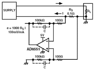

ПРЕЦИЗИОННОЕ ИЗМЕРЕНИЕ СИГНАЛА ТОКОВОГО ШУНТА
Характеристики прецизионного токового шунта значительно улучшаются при использовании уникальных достоинств усилителя с автоподстройкой нуля, включенного по схеме измерительного усилителя (рис. 3). Токовые шунты используются в схемах прецизионных источников тока в качестве элемента цепи обратной связи. Они также применяются во многих других устройствах, включая схемы измерения тока при батарейном питании, схемы контроля пускового тока двигателей и прецизионные схемы измерения электроэнергии.
В данной схеме желательно использовать шунт с очень малым сопротивлением для минимизации падающего на нем напряжения; при этом потери мощности будут минимальны и при измерении больших токов напряжение за счет шунта упадет незначительно.
Усилитель токового шунта
Рис. 3. Усилитель токового шунта
Типичный шунт может иметь сопротивление 0.1 Ом. При измерении тока величиной 1 А и более выходной сигнал шунта составит сотни милливольт или даже вольты, и при этом погрешность усилителя по постоянному току не критична. Другое дело — при малых измеряемых токах, порядка 1 мА: для достаточно точного измерения напряжения величиной 100 мкВ с выхода шунта необходим ОУ с очень малым напряжением смещения и с очень малым дрейфом этого напряжения. Также необходимо иметь минимальный ток утечки выхода, чтобы он не вносил заметную погрешность в измеряемый сигнал. Высокие значения коэффициента усиления с открытой петлей обратной связи, коэффициента ослабления синфазного сигнала (КОСС) и коэффициента ослабления влияния изменений напряжения питания (PSR) способствуют получению высокой точности всей системы. Если ток изменяется не слишком быстро, то с помощью усилителя с автоподстройкой нуля с фиксированной частотой работы схемы автоподстройки можно добиться превосходных результатов.
Обычно желательно ограничить полосу частот обрабатываемого сигнала до минимально необходимой величины, так как это минимизирует влияние импульсных помех схемы автоподстройки, и кроме того, минимизирует общий уровень шума. Запомните, что суммарный шум напряжения усилителя с автоподстройкой нуля пропорционален квадратному корню из ширины полосы (EN=eN * vBW). Простой низкочастотный фильтр может быть создан за счет добавления дополнительных конденсаторов (C) параллельно резисторам обратной связи. Дополнительное усиление и фильтрацию усиливаемого сигнала можно обеспечить с помощью дополнительного каскада с обычным операционным усилителем. Усилитель с автоподстройкой нуля с присущим ему большим коэффициентом усиления с открытой петлей обратной связи может обеспечить 100 или 1000-кратное усиление, что позволяет в качестве следующего каскада использовать дешевый КМОП усилитель с напряжением смещения в несколько милливольт и большим уровнем шума напряжения без риска ухудшить точность системы. Кроме того, применение каскада с большим коэффициентом усиления на ОУ с автоподстройкой нуля может обеспечить дополнительный полюс и более быстрый спад АЧХ фильтра, если произведениекоэффициента усиления на полосу пропускания ОУ (GBW), деленное на установленный коэффициент усиления, даст величину, меньшую чем половина частоты работы схемы компенсации нуля. Однако характеристики получившегося фильтра будут зависеть от GBW, а величина GBW различается у разных экземпляров усилителя.
Если частота сигнала превышает приблизительно половину частоты работы схемы компенсации нуля, то лучше использовать усилитель с псевдослучайным генератором тактовых импульсов, такой как AD8571. В этом случае широкополосный шум будет несколько бoльшим и иметь более широкую полосу, но зато тактовый генератор схемы автоподстройки не будет вызывать появление максимумов на частоте тактового генератора, и кроме того, интермодуляционные эффекты (IMD) будут минимизированы.

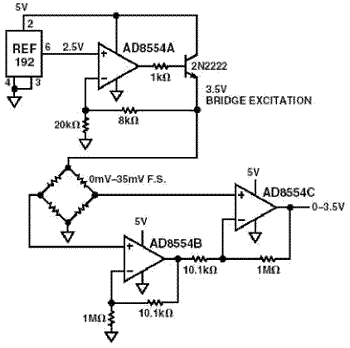

ИЗМЕРЕНИЕ СИГНАЛА МОСТОВОГО ТЕНЗОДАТЧИКА
Еще одна область применения, где низкое значение постоянного смещения и соответствующая производительность на низкой частоте помогают получить большой динамический диапазон, — это устройства с мостовыми датчиками. Эти датчики используются при измерении силы и давления, а также в электронных весах; они обычно дают на выходе относительно небольшое напряжение, даже при максимальной нагрузке. В данном примере три из четырех усилителей, имеющихся в ИС AD8554, используются для возбуждения датчика и дифференциального усиления сигнала (рис. 4).
Схема подключения тензодатчика
Рис. 4. Схема подключения тензодатчика
Максимальный сигнал тензодатчика составляет несколько десятков милливольт. В данном случае очень низкое напряжение смещения усилителя с автокоррекцией нуля способствует минимизации погрешности измеряемого сигнала. Благодаря отсутствию шума вида 1/f возможно производить отсчеты входного сигнала с большими интервалами. Так как уровень временнoго дрейфа усилителя достаточно низкий, то рекалибровку устройстваможно делать реже или в некоторых случаях не делать вообще.
Устройства с датчиками давления, в которых обычно требуется линеаризация для получения точной величины выходного сигнала, выигрывают от применения усилителя с малым напряжением смещения и малым дрейфом этого напряжения. Сигнал от датчика с хорошими характеристиками может быть масштабирован и линеаризован без учета влияния усилителя, так как дополнительные погрешности, вносимые усилителем, незначительны. Малый входной ток усилителя позволяет использовать датчики с высоким сопротивлением; это может значительно уменьшить потребляемый системой ток в портативных устройствах или в устройствах, питающихся от сигнальной цепи, так как ток возбуждения датчиков может быть гораздо меньшим при том же выходном напряжении. Меньший ток возбуждения также минимизирует погрешности, связанные с саморазогревом датчика. Большинство устройств с тензодатчиками низкочастотны по своей сути, поэтому ограниченная рабочая полоса частот усилителей с автоподстройкой нуля и с фиксированной частотой работы схемы автоподстройки не является проблемой. При использовании мостового датчика с более высокой частотой выходного сигнала или датчика с возбуждением переменным током рекомендуется применять усилитель с автоподстройкой нуля с псевдослучайным генератором тактовых импульсов (семейства AD857x).

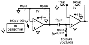

ИНФРАКРАСНЫЕ (IR) ДАТЧИКИ
Инфракрасные датчики все шире используются при измерении температуры в таких разных областях, как контроль климата в автомобиле, ушные термометры, измерение термоизоляции жилищ и диагностика двигателя при ремонте автомобиля. Довольно небольшой выходной сигнал датчика требует большого усиления при минимальном напряжении смещения и минимальном дрейфе во избежание ошибки по постоянному току. Если используется связь по переменному току между каскадами усиления (рис. 5), малое смещение и дрейф позволяют избежать перехода входного каскада усиления в насыщение в результате дрейфа.
Усилитель для датчика инфракрасного излучения
Рис. 5. Усилитель для датчика инфракрасного излучения
Низкий входной ток обеспечивает минимальную погрешность при высоком выходном импедансе сенсора. Как и в случае датчиков давления, очень низкий уровень временнoго и температурногодрейфа усилителя позволяет избежать появления дополнительной погрешности после того, как была произведена однократная калибровка. Низкий уровень шума вида 1/f улучшает соотношение сигнал/шум (SNR) при измерениях сигнала постоянного тока с периодом отсчетов, превышающим 1/5 секунды. На рис. 5 показана схема усилителя, усиливающая сигнал в 100-300 мкВ до уровня 1-3 В.

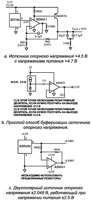

ПРЕЦИЗИОННЫЕ ИСТОЧНИКИ ОПОРНОГО НАПРЯЖЕНИЯ
Интегральные микросхемы прецизионных источников опорного напряжения в низковольтных системах иногда не обеспечивают необходимых для конкретного случая возможностей.
Например (a) может требоваться малое падение напряжения или (b) требуется обеспечить значительный ток, или (c) в устройстве помимо положительного опорного напряжения требуется источник отрицательного опорного напряжения.
Подключенный к прецизионному источнику усилитель с автоподстройкой нуля со свойственными ему чрезвычайно малыми значениями напряжения смещения и дрейфа и высокой нагрузочной способностью, при использовании активной обратной связи, может обеспечить эффективное решение этих проблем.
Выше приведены только некоторые идеи с целью показать широкие возможности для применения усилителей с автокоррекцией нуля. Почти во всех схемах, работающих при малой величине входного сигнала и имеющих большой динамический диапазон при умеренной ширине полосы частот, характеристики могут быть улучшены при использовании усилителей с автоподстройкой нуля. Системы, которые прошли однократную калибровку и теперь должны обеспечивать заданную точность в течение продолжительного времени без дополнительного обслуживания, тоже выигрывают при использовании усилителей с автокоррекцией нуля. Во многих устройствах, где требуется точное совпадение характеристик каналов по постоянному току, тоже возможно применение усилителей с автокоррекцией нуля. Ошибка по постоянному току такого обладающего большим коэффициентом усиления усилителя настолько мала, что применение во многоканальном устройстве многоканальной ИС или же применение отдельной одноканальной ИС для каждого канала незначительно скажется на разбросе параметров каналов. Для точных низкочастотных входных каскадов переменного тока лучше использовать многоканальные микросхемы (с двумя или четырьмя усилителями в корпусе).
Расширение возможностей источников опорного напряжения при помощи прецизионных усилителей
Рис. 6. Расширение возможностей источников опорного напряжения при помощи прецизионных усилителей
