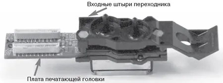

ПГ данного типа состоит из двух частей: пьезоструйной (собственно, ПГ) и пластикового переходника для подвода чернил от демфера к ней. В оригинальной поставке это всегда моноблок. Но дело в том, что ПГ для водных чернил отличается от ПГ для красок на основе сольвента только переходником, если точнее - материалом, из которого он сделан. Поэтому при адаптации "водных" головок для печати сольвентом заменяется только эта часть, а пьезоструйная, которая во многом и отвечает за качество и скорость печати, остается неизменной.
У "водных" принтеров переходник не стоек к сольвенту. Стоит заметить, что иногда и изначально стойкий к сольвенту переходник не выдерживает определенного типа сольвентных чернил (возможно, это связано с тем, что производитель ПГ меняет состав пластика или производитель чернил меняет их химическую формулу). Под выражением "не выдерживает" надо понимать, что он не буквально расплавляется (как это происходит с изначально "водным" переходником), а становится более хрупким и срок его службы сокращается (рис. 1). На рис. 2 показан внешний вид сольвентостойкого переходника.
Рис. 1. Внешний вид ПГ с оригинальным несольвентостойким переходником
Рис. 2. Внешний вид сольвентостойкого переходника
