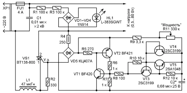

Схема предлагаемого фазового регулятора мощности показана на рис. 1. Напряжение сети переменного тока 220 В поступает на нагрузку через плавкую вставку FU1, дроссель L1 и мощный высоковольтный симистор VS1. Фаза открывания симистора зависит от положения движка переменного резистора R11: чем меньше его введённое сопротивление, тем раньше открывается симистор в каждом полупериоде сетевого напряжения и тем большая мощность поступает в нагрузку.
Схема фазового регулятора мощности
Рис. 1. Схема фазового регулятора мощности
На транзисторах VT3-VT5 и резисторах R10, R12 собран аналог низковольтного динистора. Когда напряжение на конденсаторе C2 становится больше 9 В, через эмиттерный переход транзистора VT4, работающего в режиме обратимого пробоя, начинает протекать ток, в результате чего транзисторы VT3, VT5 лавинообразно открываются, конденсатор С2 разряжается через токоограничивающий резистор R8 и эмиттерный переход транзистора VT1. Высоковольтные транзисторы VT1, VT2 включены по схеме аналога маломощного тринистора с малым током удержания. При разрядке конденсатора C2 через открытые транзисторы VT3, VT5 лавинообразно открываются транзисторы VT1, VT2 и ток в цепи управляющего электрода симистора VS1 резко возрастает. В результате он открывается, и напряжение питания поступает на нагрузку. Если её мощность относительно небольшая, то симистор закроется, а напряжение на нагрузку будет поступать через открытые транзисторы VT1, VT2, токоограничивающий резистор R4 и диоды выпрямительного моста VD5. Когда движок резистора R11 установлен в положение минимального сопротивления и на нагрузку поступает максимальная мощность, действующее напряжение на нагрузке меньше сетевого на 2,5 В.

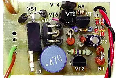

Большинство деталей устройства размещены на монтажной плате размерами 36x25 мм (рис. 2), монтаж двусторонний навесной. В конструкции можно применить постоянные резисторы МЛТ, С1-4 и другие, в том числе для поверхностного монтажа. Резистор R4 составлен из четырёх соединённых параллельно резисторов типоразмера 1206 (для поверхностного монтажа) сопротивлением 1 кОм. Переменный резистор R11 - любой малогабаритный сопротивлением 330-470 кОм с линейной зависимостью сопротивления от угла поворота движка. Конденсатор C1 - высоковольтный керамический, C2 - оксидный, керамический или малогабаритный плёночный. Его ёмкость подбирают такой, чтобы поступающее на нагрузку минимальное действующее напряжение переменного тока находилось в пределах30...50 В. При избыточной ёмкости этого конденсатора и максимальном сопротивлении резистора R11 подключённая к выходу устройства в качестве нагрузки лампа накаливания может мигать.
Монтажная плата устройства
Рис. 2. Монтажная плата устройства

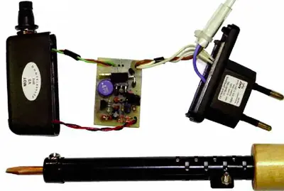

После проверки смонтированной платы на работоспособность монтаж с обеих сторон покрыт лаком (можно использовать лак ХВ-784). В качестве основы конструкции автор применил миниатюрный корпус размерами 55x28x20 мм (без выступающих штырей вилки) от зарядного устройства для мобильных мультимедийных аппаратов (рис. 3). Плавкая вставка FU1 размещена между штырями сетевой вилки. Там же установлен конденсатор C1, на который надет изоляционный чехол. Светодиод HL1 приклеен клеем "Квинтол" к внутренней поверхности верхней крышки корпуса. Переменный резистор R11 закреплён на боковой стенке корпуса устройства. На вал резистора надета ручка из изоляционного материала, металлический корпус оставлен неподключённым. Если в корпусе устройства найдётся достаточно места, можно применить переменный резистор, совмещённый с выключателем питания.
Основа конструкции
Рис. 3. Основа конструкции
