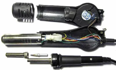

На рис. 1 представлен фотоснимок разобранных паяльника от паяльной станции Solomon SL-10/30 с датчиком температуры, установленным согласно первому из описанных выше вариантов, и фена от паяльной станции Lukey 852D+ FAN со встроенным вентилятором. Именно для работы с ними разрабатывался предлагаемый блок управления.
В металлическом кожухе передней части фена установлены нихромовый нагреватель и датчик температуры. По конструкции нагреватель аналогичен тем, что применяются в фенах для сушки волос. Напряжение питания нагревателя - 220 В, мощность - около 250 Вт. В расширенной части ручки фена находится центробежный вентилятор с напряжением питания 24 В (потребляемый ток 120 мА). Хочу обратить внимание, что внешний диаметр металлической части сопла у этого фена 25 мм в отличие от популярных "компрессорных" с наружным диаметром сопла 22 мм. В результате для него требуются специальные насадки, а для установки других необходим переходник. Самодельную насадку с круглым выходным отверстием небольшого диаметра, показанную на рис. 2, автор изготовил из старого оксидного конденсатора К50-3 20 мкФ на 350 В и автомобильного хомута.

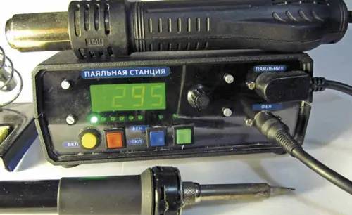

Учитывая, что паяльником и феном обычно не пользуются одновременно, было решено упростить разрабатываемый блок, совместив органы управления этими инструментами и используя для отображения их температуры и режима работы одни и те же индикаторы.

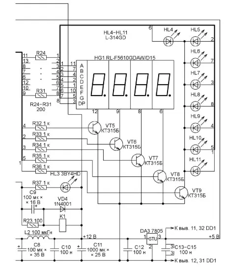

В блоке использован четырёхразрядный семиэлементный светодиодный индикатор HG1 - RL-F5610GDAW/D15с общими катодами элементов каждого разряда. Аноды элементов подключены к порту D микроконтроллера DD1 через токоограничительные резисторы R24- R31, которые подобраны так, что суммарный ток через все выводы порта D при отображении любого знака не превышает 90 мА. Общие катоды разрядов индикатора коммутируют ключи на транзисторах VT5-VT8 по сигналам, формируемым на выводах RC4-RC7 микроконтроллера.
Светодиоды HL4-HL11 включены в общую систему динамической индикации как элементы дополнительного пятого разряда, включаемого транзистором VT9 по сигналу на выводе RC3 микроконтроллера. Светодиод HL4 слу-жит для индикации включения фена, а HL5 - резервный, его предполагается использовать при совершенствовании блока. Светодиоды HL6-HL11 образуют дискретную шкалу, включаясь по одному и показывая установленный в данный момент уровень мощности нагревателя паяльника (или фена, если он включён) ступенями по 1/6 полной мощности. Большей мощности соответствует светодиод с меньшим позиционным номером.

Для блока управления использован корпус Z-1, имеющийся в продаже. Его лицевая панель была заменена прозрачной, вырезанной из листового поликарбоната. С обратной стороны к ней прижата прозрачная плёнка для струйной печати, на которой напечатан рисунок передней панели.
На этой панели установлены кнопки SB1, SB3-SB5 и розетки разъёмов для подключения паяльника (X2 - пятиконтактная DIN 41524 или ОНЦ-ВГ-4-5/16-Р, известная также как СГ-5) и фена (X3 - восьмиконтактная DIN 45326 или ОНЦ-ВГ-5-8/16-Р). Описание этих разъёмов можно найти в [4]. За прозрачной панелью укреплена плата с индикатором HG1 и светодиодами. Внешний вид блока вместе с паяльником и феном показан на рис. 4.
