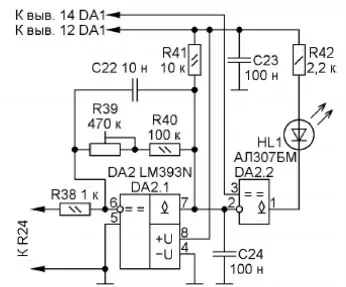

Если индикатор на элементах DA2, R33-R35, R37, HL1 в режиме стабилизации тока в лабораторном блоке питания вполне себя оправдывает, то в зарядном устройстве он недостаточно информативен. Переход от стабилизации тока к стабилизации напряжения, индицируемый светодиодом HL1, не соответствует окончанию зарядки. Гораздо лучше следить за током зарядки. Чем он меньше, тем выше заряженность аккумуляторной батареи. Поэтому узел индикации переделан согласно рис. 1. Оставлены элементы DA2 и HL1, их обозначения те же, что на рис. 1 в статье [1], нумерация добавленных элементов продолжена. Резисторы R33-R35, R37удалены.
Узел выполнен на той же микросхеме DA2 (LM393N), но теперь использованы оба её компаратора. На DA2.1 собран инвертирующий усилитель с коэффициентом усиления около 500. Оказалось, что компаратор прекрасно работает в этом качестве. Он усиливает напряжение с датчика тока (резистора R24) приблизительно с 10 мВ до 5 В. Это напряжение подаётся на вход второго компаратора DA2.2, где сравнивается с образцовым напряжением 5 В, поступающим с вывода 14 микросхемы TL494. При возрастании напряжения на инвертирующем входе DA2.2 выше образцового загорается светодиод HL1, сигнализируя о идущей зарядке батареи. Как только индикатор погаснет,
можно отключить зарядку. Перемещением движка подстроечного резистора R39 устанавливают порог срабатывания индикатора при токе около 1 А. Ёмкость конденсатора С22 некритична и может быть в интервале 10...100 нФ. Резистор R39 - СП4-19. Микросхему LM393N можно заменить отечественным аналогом К1401СА3А.

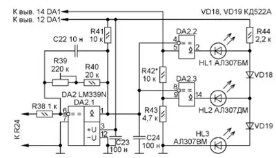

Дальнейшее развитие узел индикации получил в связи с желанием видеть хотя бы приблизительно степень заря-женности аккумуляторной батареи. Он не намного сложнее предыдущего и сделан на микросхеме счетверённого компаратора LM339N. Схема узла показана на рис. 2.
Рис. 2
За основу взята схема из [3, с. 102]. На компараторе DA2.1 собран инвертирующий усилитель, аналогичный показанному на рис. 1, но с коэффициентом усиления около 100. На неинвертирую-щий вход компаратора DA2.2 подаётся образцовое напряжение. На резисторах R42 и R43 собран делитель этого напряжения для компаратора DA2.3. Соотношение сопротивления резисторов выбрано около 2:1. При токе зарядки больше 5 А напряжение на выходе усилителя DA2.1 превышает 5 В. На выходах компараторов DA2.2 и DA2.3 - низкий уровень напряжения. Горит только светодиод HL1, так как напряжение на других светодиодах меньше из-за падения напряжения на диодах VD18 и VD19. Как только ток зарядки становится меньше 5 А, компаратор DA2.2 переключается и светодиод HL1 гаснет, а загорается светодиод HL2. Светодиод HL3 погашен из-за падения напряжения на диоде VD19. При токе зарядки меньше 1,7 А переключается компаратор DA2.3 и загорается светодиод HL3, сигнализирующий об окончании зарядки.
Светодиоды подойдут любые маломощные разного цвета свечения, например, АЛ307БМ (красный), АЛ307ДМ (жёлтый) и АЛ307ВМ (зелёный). При налаживании узла индикации перемещают движок подстроечного резистора R39 так, чтобы установить порог срабатывания компаратора DА2.2 при токе 5 А. Подбором резистора R42 устанавливают порог срабатывания компаратора DA2.3. Резистор R39 - СП4-19. Микросхему LM339N можно заменить отечественным аналогом К1401СА1.
В узле индикации, собранном по схеме на рис. 2, из-за влияния шумов и помех возможно одновременное свечение двух светодиодов при некоторых значениях напряжения на датчике тока. Его можно устранить, создав небольшой гистерезис в характеристике переключения компараторов DA2.2 и DA2.3, введя для этого цепи положительной обратной связи через резисторы сопротивлением 470 кОм, которые подключают к выходу и неинвертирующему входу каждого из этих компараторов.

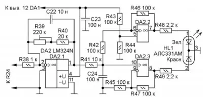

Схема третьего варианта узла индикации показана на рис. 3. Он собран на микросхеме счетверённого ОУ LM324N. При его разработке использована схема из книги [4, с. 77]. Индикатор - один двухцветный све-тодиод HL1. Напряжение с датчика тока поступает на инвертирующий усилитель, собранный на ОУ DA2.1. Этот усилитель имеет то же назначение и коэффициент усиления, что в предыдущем узле. Сигнал с выхода усилителя проходит через фильтр нижних частот R41C24, подавляющий высокочастотные помехи, и поступает на два усилителя: инвертирующий на ОУ DA2.2 и не-инвертирующий на ОУ DA2.3.
К выходу инвертирующего усилителя через резистор R48 подключён кристалл све-тодиода HL1 зелёного цвета свечения. К выходу не-инвертирующего усилителя через резистор R49 подключён кристалл све-тодиода HL1 красного цвета свечения. Коэффициенты усиления выбраны так, чтобы при возрастании напряжения на датчике тока яркость красного цвета увеличивалась, а зелёного цвета - уменьшалась. Во время налаживания перемещают движок подстроечного резистора R39 так, чтобы при токе зарядки 5 А светодиод HL1 светился только красным цветом. По мере уменьшения зарядного тока цвет свечения плавно меняется от красного к жёлтому и далее - к зелёному. Зелёный цвет свидетельствует об окончании зарядки.
