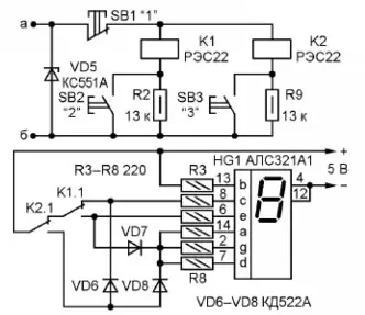

Переключатель, как показала практика, получился удачным - эргономичным, надёжным и удобным при монтаже, поэтому я широко применял его в своих конструкциях. При изготовлении одного из последующих устройств выявился запас мощности у блока питания, поэтому было решено изготовить переключатель с цифровой индикацией включённого положения.
Рис. 3
Схема этого варианта переключателя показана на рис. 3. Работает он так. После включения питания реле К1 и К2 остаются выключенными, так как ток через их обмотки, определяемый сопротивлением резисторов R2 и R9, равен примерно 3 мА, что меньше тока срабатывания, но больше тока отпускания. Это положение "1" переключателя, о чём свидетельствует цифра 1, высвечиваемая на индикаторе HG1 (напряжение на его элементы "b" и "c" поступает через токоограничиваю-щие резисторы R3, R4). При нажатии на кнопку SB2 её контакты замыкают резистор R2, ток через обмотку реле K1 возрастает, и оно срабатывает. После отпускания кнопки реле остаётся включённым, так как ток через обмотку превышает ток отпускания. Переключившиеся контакты K1.1 снимают напряжение с элемента "с" и подают его на элементы "e" и (через диод VD7) "a", "d", "g", поэтому индикатор HG1 высвечивает цифру 2. Аналогично при нажатии на кнопку SB3 срабатывает и остаётся во включённом состоянии реле K2, переводя переключатель в положение "3", в котором напряжение на соответствующие элементы индикатора подаётся через контакты K2.1 и диоды VD6, VD8. В исходное положение "1" переключатель возвращают, разорвав цепь питания реле K1 и K2 кнопкой SB1. Схема коммутации этого переключателя такая же, что и переключателя по схеме на рис. 1. Для управления переключателем использованы малогабаритные кнопки, демонтированные из старой оргтехники.

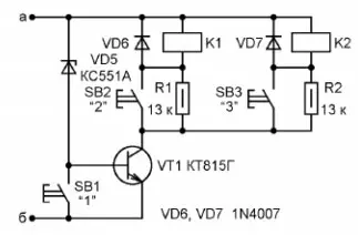

При повторном изготовлении этого устройства столкнулся с затруднением - не оказалось под рукой кнопки с размыкающим (нормально замкнутым) контактом, в то время как мембранных кнопок с замыкающим (нормально разомкнутым) контактом от старой видеотехники имелось в избытке. Под эти кнопки схема была изменена, как показано на рис. 4 (схема коммутации осталась прежней).
Рис. 4
В этом переключателе при включении питания током, протекающим через стабилитрон VD5, открывается транзистор VT1, но оба реле, как и в предыдущем варианте, остаются выключенными, так как протекающий через их обмотки ток лишь не намного превышает ток отпускания. В положение "2" переключатель переводят нажатием на кнопку SB2, в положение "3" - на кнопку SB3. Для перехода в положение "1" кнопкой SB1 замыкают эмиттерный переход транзистора VT1. При этом транзистор закрывается и реле возвращаются в исходное состояние "1". Для индикации положений переключателя можно использовать как цифровой индикатор, так и отдельные светодио-ды, включив их последовательно с токоограничивающими резисторами в цепях обмоток реле, как показано на рис. 1.
Подбирая замену транзистору КТ815Г, необходимо учитывать, что для надёжной работы переключателя допустимое напряжение U^ транзистора должно быть не менее 80 В.

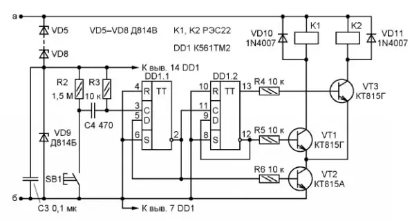

В некоторых случаях, например, при дистанционном управлении переключением желательно пользоваться одной кнопкой, последовательно (по кольцу) проходя все положения. Схема такого переключателя показана на рис. 5. На резисторах R2, RЗ и конденсаторе С4 выполнен узел подавления "дребезга" контактов кнопки SB1, работающий следующим образом.
При включении питания на стабилитроне VD9 появляется напряжение около 9 В, используемое для питания микросхемы DD1. Конденсатор С4 остаётся разряженным. При нажатии на кнопку SB1 в момент первого касания контактов кнопки конденсатор С4 мгновенно заряжается через резистор R3. Дальнейший дребезг контактов кнопки не влияет на выходное напряжение, так как конденсатор С4 разряжается через резистор R2 значительно большего сопротивления. Триггер DD1.1 переключается в момент перепада напряжения на входе синхронизации (вывод 3). Транзистор VT2 переключается в два раза чаще, чем транзисторы VT1 и VT3. При нажатиях на кнопку SB1 коммутационный узел проходит поочерёдно все возможные состояния: реле обесточены, сработало реле K1, сработало реле K2, реле обесточены и т. д. Состояние устройства отображается цифровым индикатором, включённым в соответствии со схемой на рис. 2.
Как и в предыдущем варианте переключателя, допустимое напряжение U^ транзисторов VT1 и VT3 должно быть не менее 80 В.

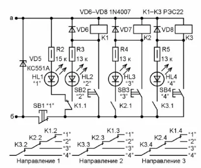

При необходимости, используя ещё одно реле и дополнительную кнопку, можно собрать переключатель на четыре положения и три направления (рис. 6), который может найти применение, например, для переключения диапазонов в генераторе или частотомере. В него также можно ввести цифровую индикацию положения, внеся соответствующие изменения в схему включения элементов индикатора.
