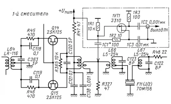

Второй путь реализации SDR-при-ёма - подключение простейшего SDR-приёмника (панорамной приставки) на одну фиксированную частоту к тракту ПЧ трансивера. Этот способ подробно описан на сайте WU2X - автора специальной программы POWERSDR/IF STAGE [5]. В качестве примера там же приводится описание подключения такого SDR-приёмника к выходу ПЧ трансивера TS-940S.
Единственный недостаток такой схемы подключения в том, что не каждый трансивер имеет буферизированный выход ПЧ, да ещё и широкополосный, т. е. отведённый от тракта приёма до фильтра основной селекции. И если такого выхода ПЧ нет, его придётся делать самому или же отказаться от этого способа и вернуться к первому - отдельному приёмнику. Если же вы достаточно квалифицированный радиолюбитель, то без труда сможете найти на схеме своего трансивера первый смеситель приёмника и подключить к нему буферный каскад, с выхода которого можно вывести сигнал ПЧ приёмника на заднюю панель трансивера. Для примера, на рис. 1 приведён фрагмент схемы трансивера IC-735 с встроенным буферным усилителем.
Рис. 1

Теперь рассмотрим самый сложный (и, к сожалению, самый распространённый) вариант - трансивер с "высокой" ПЧ и, соответственно, преобразованием "вверх". По этой структуре выполнено подавляющее большинство фирменных трансиверов, но далеко не все цифровые микросхемы, обычно применяемые в SDR-приёмниках, способны работать на частотах порядка 80 МГц. Также необходимо иметь кварцевый резонатор на нужную частоту. Есть и другие сложности.
В этом случае авторы некоторых конструкций применяют двойное преобразование частоты. Сигнал первой ПЧ трансивера (45...80 МГц в большинстве случаев) переносится на вторую ПЧ, на частоту, на которой способен работать SDR-приёмник. Это не самый лучший путь, так как двойное преобразование снижает достижимые динамические параметры приёмника и может создать дополнительные внутренние помехи приёму при неудачном выборе частот преобразования.
К динамическому диапазону панорамной приставки нужно относиться серьёзно, даже если вы продолжаете вести приём на трансивере, а на панораму просто смотрите. Любые перегрузки, как первого смесителя трансивера, так и смесителя SDR-приёмника, а также входа звуковой карты компьютера, приведут к появлению на картине панорамы ложных, несуществующих реально сигналов. Любые продукты ограничения по амплитуде и интермодуляционные составляющие будут прекрасно видны на панораме.
Поэтому нужно хорошо согласовывать весь тракт SDR-приёма по уровням сигналов. Не допускать перегрузок. Простой критерий - на самом "тихом" диапазоне шумовая дорожка панорамы должна лишь немного приподниматься вверх при подключении антенны к трансиверу, т. е. необходим небольшой запас по чувствительности, но не более. Не следует допускать ситуаций, когда шум эфира при подключении антенны поднимает шумовую дорожку панорамы на полэкрана, т. е. на десятки децибелл. Вы просто потеряете сигнал в шумах, ограничив при этом динамический диапазон всей системы. Пользуйтесь аттенюаторами трансивера или отдельным аттенюатором на входе панорамной приставки.
Также не пренебрегайте хорошим полосовым фильтром на частоту принимаемой ПЧ на входе вашего SDR-при-ёмника. На выходе первого смесителя трансивера присутствует широкий спектр всевозможных комбинационных частот, а SDR-приёмник имеет и побочные каналы приёма (на гармониках гетеродина, например), и возможна ситуация появления помех приёму по этой причине. И если в обычном трансивере мы слышим помехи, только когда они попадают в полосу пропускания фильтра основной селекции, то при SDR-приёме мы видим на панораме всё. Это общие рекомендации. Далее перейдём к рассмотрению предлагаемой для повторения панорамной приставки, схема которой показана на рис. 2.

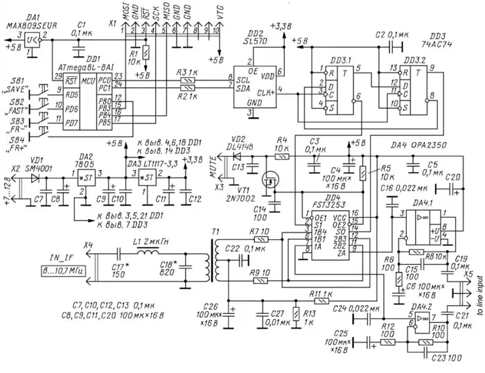

Устройство представляет собой приёмник прямого преобразования на фиксированную частоту и очень близко по схемотехническим решениям ^'SoftRock 6.2". Этот вариант имеет отличные динамические параметры и очень хорошее соотношение простота/цена/качество.
Основное отличие от оригинального "SoftRock" - это применение вместо кварцевого генератора синтезатора частоты на микросхеме Si570 CAC000141G (DD2). Такое решение позволяет настроить панорамную приставку на частоту приёма сигнала первой ПЧ любого трансивера, и необходимость в поиске нужного кварцевого резонатора отпадает. Это не дешёвое решение (микросхема Si570 стоит примерно 30...40 долл. США), но наиболее качественное и простое схемотехнически. С таким синтезатором можно принимать сигналы от 1 до 80 МГц и даже выше. Микросхема Si570 (КМОП версии) способна генерировать сигнал с максимальной частотой до 160 МГц, но максимальная частота приёма будет ограничена быстродействием применённых в смесителе аналоговых ключей - микросхемы FST3253 (DD4). Реально проверена работа приставки на частоте ПЧ трансивера ICOM - 70,4515 МГц.
Схему приёмника можно выбрать в одном из двух вариантов. Приёмная часть и синтезатор одинаковы для обеих версий панорамной приставки, отличие только в фазовращателях. Какой вариант выбрать - решать вам. Печатная плата также разработана для двух вариантов.

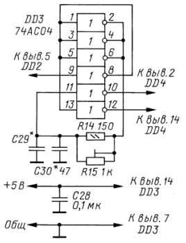

Второй вариант - применение в качестве фазовращателя интегрирующей RC-цепи, задерживающей сигнал одного из каналов фазовращателя относительно другого канала на 90о по фазе (рис. 3). Этот вариант требует подбора ёмкости конденсаторов фазовращателя и точной настройки подстроечным резистором.
Такой фазовращатель вместо делителя частоты на четыре позволяет сформировать два сигнала непосредственно на рабочей частоте синтезатора, без её деления. В случае с синтезатором на Si570 возможно получение выходной частоты фазовращателя вплоть до 160 МГц. Эта максимальная частота будет определяться быстродействием применённых инверторов и влиянием на высоких частотах ёмкости монтажа.
Аналогичный вариант применён в приёмнике YU1LM "Monoband SDR HF receiver DR2C". На его сайте можно найти полную схему приёмника с подробным описанием работы этого фазовращателя. Также на схеме YU1LM приведены ориентировочные значения ёмкости конденсатора фазовращателя, в зависимости от принимаемой частоты (частоты первой ПЧ вашего трансивера).
Входной полосовой фильтр 2-го порядка - C17L1C18 - достаточно широкополосный. На схеме указаны номиналы для частоты ПЧ в полосе 8.10,7 МГц. Для другого значения ПЧ необходимо пересчитать номиналы элементов фильтра. Это очень просто и удобно делать с помощью программы RFSim99 [8].
Для управления синтезатором частоты Si570 применён популярный и дешёвый микроконтроллер Atmega8 (DD1) с записанными в его EEPROM-па-мять кодами программы из файла SOFT_UNIPAN.hex.
Катушка L1 содержит 24 витка, намотанных проводом ПЭВ-2 0,35 на кольцевом магнитопроводе Т30-6 фирмы Amidon. Трансформатор T1 смесителя намотан на аналогичном магнитопроводе и таким же проводом. Число витков первичной обмотки - 9, вторичной - 2x3.
Микросхему 0PA2350 (DA4) можно заменить другим малошумящим сдвоенным ОУ. Усиление корректируют подбором резисторов R8 и R10.

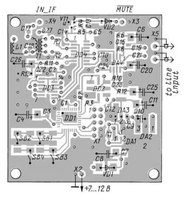

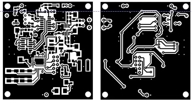

Всё устройство собрано на печатной плате размерами 60x65 мм (рис. 4) из двустороннего фольгированного стеклотекстолита, а на рис. 5 показано расположение на ней деталей (всё для варианта приёмника с делителем на четыре). Практически все резисторы и конденсаторы типоразмера 0805.

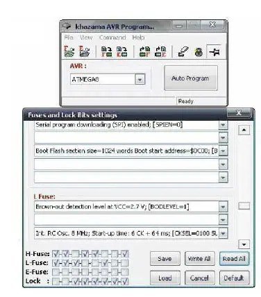

Для программирования контроллера удобно использовать программатор USBasp. Он относительно недорог и удобен тем, что используется USB подключение к компьютеру. Информации по этим программаторам и программам для него в Интернете множество. К панорамной приставке программатор подключают стандартным (идущим в комплекте с большинством продаваемых программаторов) ISP-кабелем для программирования.
Рис. 6
Конфигурацию микроконтроллера задают в соответствии с рис. 6 в окне программы, обслуживающей программатор, т. е. программируют только разряды конфигурации, необходимые для работы с внутренним генератором 8 МГц (CKSEL=0100 и SUT=10). Также нужно установить разряды EESAVE=0, BODEN=0, BODLEVEL=1 (2,7 В).

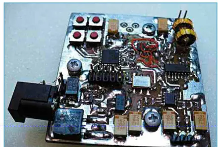

На фотографии рис. 7 представлен вид готовой панорамной приставки. Она несколько отличается от предлагаемых вариантов, так как на ней отрабатывались и ис-пытывались оба варианта - с делителем на четыре и RC-фа-зовращателем. Малые габариты во многих случаях позволяют разместить эту приставку непосредственно внутри трансивера, а уже с трансивера выводить готовый I/Q сигнал для подключения к линейному входу звуковой карты компьютера. Ну а далее на компьютере нужно установить программу POWERSDR IF STAGE и внимательно изучить всю информацию на сайте WU2X [5].
