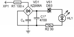

Схема предлагаемого индикатора фазы показана на рис. 1. Фазное напряжение
поступает на диодный мост VD1 через токоограничивающий резистор R1 и конструктивный конденсатор CR. Выпрямленное напряжение подаётся на светодиод HL1, и он светится, показывая тем самым, что проверяемый провод действительно фазный. Индикатор смонтирован в пластмассовом корпусе авторучки подходящего размера. Конденсатор Ск образован свёрнутым в цилиндр и приклеенным к внутренней поверхности корпуса куском алюминиевой фольги и рукой пользователя. Диэлектрической прокладкой конденсатора служит стенка корпуса.

Ток, протекающий через конденсатор Ск в этой конструкции, очень мал (всего несколько микроампер), поэтому далеко не всякий светодиод будет заметно светиться. Чтобы сделать индикацию более заметной без увеличения тока через устройство, в него можно ввести релаксационный генератор на основе симметричного динисто-ра DB3 или аналогичного (рис. 3). В этом случае при касании фазного провода щупом сначала заряжается конденсатор С1, а когда напряжение на нём достигает примерно 35 В, динистор открывается и через светодиод протекает импульс тока, вызывая вспышку света, которая хорошо заметна. Частота вспышек зависит от ёмкости конденсаторов Ск и С1: с увеличением ёмкости первого из них она увеличивается, а второго - снижается. Детали генератора монтируют непосредственно на выводах диодного моста.

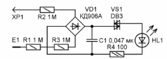

Дальнейшее увеличение яркости светового сигнала возможно за счёт увеличения тока через светодиод. Для этого конденсатор Ск заменяют резисторами R1, R3 (рис. 4) и устанавливают на внешней поверхности корпуса индикатора электрически соединённый с первым из них контакт E1 (желательно из металла с нержавеющим покрытием). Фольга в этом случае не понадобится, релаксационный генератор на динисторе VS1 можно оставить или исключить (т. е. подключить светодиод непосредственно к выводам диодного моста). Внешний вид индикатора показан на рис. 5.
