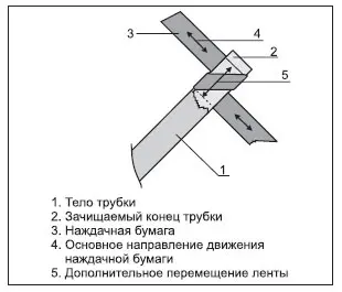

При выполнении локринговых соединений многое зависит от качественной подготовки соединяемых трубок. Для этого необходимо очистить, обезжирить и удалить следы загрязнений с концов трубок.
Чтобы удалить царапины на концах трубок, зачищают их наждачной(абразивной) бумагой(как показано на рис. 8).
Рис. 8. Способ зачистки трубки с помощью наждачной бумаги

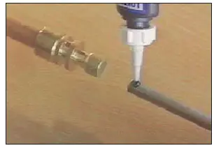

После зачистки трубок наносят небольшое количество жидкого уплотнителя LOKPREP на их концы, как это показано на рис. 9. Очень важно, чтобы уплотнитель не попал внутрь трубки.
Рис. 9

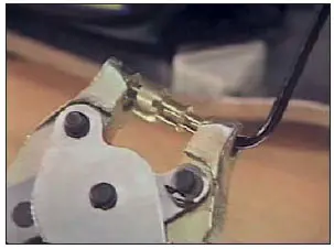

Затем вставляют оба конца трубок в (до упора). При этом губки специализированных клещей размещают на краях соединения(см. рис. 10).
Рис. 10

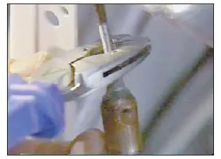

Затем с помощью специального инструмента сжимают кольца муфты до момента, когда они достигнут центрального ограничительного (упорного)кольца. На рис. 10 показан процесс соединения трубки с локринговой заглушкой. Выполняя эту операцию, необходимо предварительно выровнять кольца. После этого нужно подождать приблизительно 3-4 минуты,чтобы дать "застыть" герметику.
После этого можно проводить другие работы на БХП (вакуумиро-вание и др.).

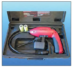

Рис. 11. Специализированный течеискатель
-    специализированный электронный течеискатель для R600a (рис. 11);

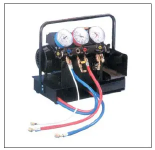

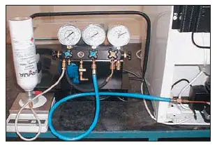

-    вакуум-заправочная станция, для работы с R600a (рис. 12). Это оборудование должно иметь соответствующий сертификат;

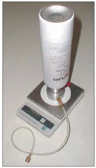

-    электронные весы с точностью ±1...2 гр;
-    сервисный баллон с хладагентом R600a (емкостью 0,4+0,2 кг). Весы и баллон показаны на
рис. 13;

Рис. 13. Электронные весы и баллон с хладогентом R600a

Окончательное (глубокое) вакуумирование
Подготавливают и подсоединяют к системе БХП заправочную станцию. Трубопровод всасывания подсоединяют к технологическому патрубку компрессора(или к игольчатому захвату).
Открывают вентиль вакуумного насоса, включают вакуумный насос станции и доводят вакуум в системе до 1 мБар. Время вакуумирова-ния должно составлять не менее 20 минут.
После этого закрывают вентиль вакуумного насоса и выключают сам насос. Через несколько минут проверяют давление в системе. Если стрелка вакуумного манометра отклоняется в сторону более высокого значения давления, возможно, в системе имеется утечка хладагента - необходимо найти и устранить утечку. Если давление остается стабильным и равным 1 мБар, закрывают вентили насоса и вакуумного манометра.
После этапа глубокого вакууми-рования производят заправку системы хладагентом R600а. Процесс заправки показан на рис. 14.
Рис. 14. Процесс заправки системы хладогентом R600a
