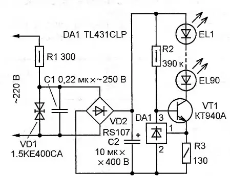

Рис. 1
Когда мне понадобился экономичный светильник для досвечивания рассады, я изготовил его по схеме, показанной на рис. 1. Устройство содержит мостовой выпрямитель VD2, сглаживающий конденсатор С2, стабилизатор тока на интегральном параллельном стабилизаторе DA1 и транзисторе VT1 и 90 сверхъярких светодиодов EL1-EL90. Резистор R1 выполняет несколько функций: ограничивает ток пробоя ограничительного диода (сапрессора) VD1 при его срабатывании от импульсной помехи и зарядный ток конденсаторов С1 и С2, образует совместно с первым из них фильтр, снижающий уровень высокочастотных и импульсных помех, и, наконец, служит своеобразным предохранителем (плавкой вставкой), перегорающим при возможных коротких замыканиях и пробое конденсаторов и диодного моста.
Конденсатор С2 снижает пульсации выпрямленного напряжения и повышает яркость свечения светодиодов. Сапрессор VD1 ограничивает импульсные помехи, существенно повышая надёжность устройства. Схема стабилизатора тока заимствована из [5] и перерассчитана для стабилизации коллекторного тока на уровне 20 мА. Это значение, согласно [6], оптимально для большинства белых сверхъярких светодиодов диаметром 3 и 5 мм. Прямое падение напряжения на них - 3...4 В, поэтому число светодиодов в светильнике необходимо подобрать экспериментально, контролируя напряжение на коллекторе транзистора VT1. Чем оно больше, тем в более широком интервале сетевого напряжения работоспособен светильник, но тем ниже КПД, и наоборот.
Резисторы R1, R2 (МЛТ-0,5) и R3 (МЛТ-0,25) желательно применить состарившиеся, 70-80-х годов выпуска (их сопротивление в процессе эксплуатации светильника будет изменяться значительно меньше, чем изготовленных недавно). Конденсатор С1 - импортный плёночный помехоподавляющий ёмкостью 0,15...0,47 мкФ с номинальным переменным напряжением не ниже 250 В, С2 - оксидный импортный, способный работать при повышенной температуре (на корпусе такого конденсатора обычно есть надпись "105 °С"). Для повышения долговечности желательно герметизировать эпоксидным компаундом торец его корпуса и выводы. Это весьма действенная мера: доработанные таким образом конденсаторы К50-6, например, работают у меня с 70-х годов прошлого столетия, не теряя ёмкости.
Симметричный сапрессор 1.5КЕ400СА можно заменить двумя включёнными встречно-последовательно 1,5КЕ400 или 1,5КЕ400А фирмы SGS-Thomson или менее мощными Р4КЕ400, Р6КЕ400 других фирм.
Обратное напряжение диодного моста VD2 должно быть не менее 800 В, выпрямленный ток - не менее 1 А (кроме указанного на схеме RS107, подойдут, например, DB107, 2W10, DF10). Можно применить мост и из отдельных диодов с такими же параметрами (1 N4007, FR107, КД257Г, КД247Д). Параллельный стабилизатор TL431CLP заменим отечественным КР142ЕН19А - в применённом режиме он работает вполне надёжно. Транзистор выбирают из следующих соображений: при задан-
ном резистором R2 токе базы его статический коэффициент передачи тока h21э должен быть не менее 30 и, кроме того, он должен выдерживать без повреждения короткое замыкание нагрузки (т. е. напряжение на коллекторе 300 В) и рассеивать мощность не менее 300 В х 0,02 А = 6 Вт. Этим требованиям удовлетворяют, например, отечественные транзисторы КТ940А, КТ8108Б, КТ8127А1 и импортные 2SC1446, 2SC2241.
