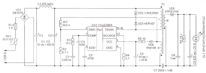

При разработке предлагаемого устройства была поставлена задача создания светодиодной лампы, потребляющей от сети 220 В меньше 10 Вт, с большей по сравнению с лампой накаливания мощностью 100 Вт яркостью свечения. Основой преобразователя напряжения блока питания светодиода выбрана микросхема HVLED805 [1]. Она позволяет стабилизировать ток светодиодной нагрузки без использования оптронов, датчиков напряжения и тока в цепи нагрузки, в результате чего блок питания существенно упрощается. Проектирование было облегчено программой автоматизированного расчёта преобразователя, о которой подробно рассказано в статье [2].
Рис. 1
Стабильный ток через применённый светодиод SPHCWTHDD803WHROJC при 9 Вт потребляемой мощности должен быть равен 0,51 А (см. табл. 2 в [3]), что примерно на 10% больше вычисленного программой максимального тока 0,45 А. После увеличения предложенного программой типоразмера магнитопровода с ЕЕ13 до ЕЕ16 необходимо проверить, что преобразователь сможет обеспечить требуемый режим светодиода. Убедиться в этом позволит контроль параметров изготовленного устройства. Для корректирования режима преобразователя потребуется заново пересчитать сопротивления резисторов в делителе импульсного напряжения, подаваемого на вывод DMG микросхемы, а также датчика тока. Для этого необходимо воспользоваться расчётными формулами из справочного листка [1] или технического описания микросхемы [4]. Также можно применить приложенную к статье разработанную автором электронную таблицу Iamp805.xls. Такой откорректированный результат проектирования преобразователя для питания светодиода SPHCWTHDD803WHROJC стабилизированным током 0,51 А иллюстрирует принципиальная схема, показанная на рис. 1.
Терморезистор RK1 уменьшает импульс тока в момент включения в сеть. Диодный мост VD1 выпрямляет напряжение сети Конденсаторы С1 и С2 сглаживают пульсации выпрямленного напряжения. Эти конденсаторы и дроссель L1 образуют фильтр, который подавляет импульсные помехи из питающей сети, а также препятствует проникновению в неё высокочастотных пульсаций, создаваемых преобразователем. Импульсный трансформатор Т1 имеет одну первичную обмотку (I) и две вторичные (II и III). Первичная (I) зашун-тирована цепью из встречно-последо-вательно соединённых защитного диода VD2 и обычного VD3, которая ограни чивает напряжение на этой обмотке и тем самым защищает от пробоя выходной мощный полевой транзистор микросхемы HVLED805 (DA1). Исток этого транзистора (выводы 1 и 2) соединён с общим проводом микросхемы (вы вод 4) через резистор R4, выполняющий функцию датчика тока.
Обмотка II трансформатора Т1 использована для питания микросхемы DA1. Выпрямленное диодом VD4 и сглаженное конденсатором С6 напряжение подано на вывод питания VCC. Резистор R5 ограничивает амплитуду импульсов тока через диод VD4. Также сигнал с обмотки II через резисторный делитель R1R2 подаётся на вывод 6 микросхемы DA1. Обрабатывая этот сигнал, микросхема может управлять напряжением на светодиоде EL1 и текущим через него током, о чём рассказано в статье [1].
Обмотка III использована для питания светодиода EL1. Напряжение с этой обмотки выпрямляет диод VD5, высокочастотные пульсации подавляет конденсатор С8, низкочастотные - С9. Резистор R6 - минимальная нагрузка блока питания. Цепь частотной компенсации R3C3C4 предотвращает паразитную генерацию преобразователя на частотах выше основной. Конденсатор С5, подключённый к выводу 5 микросхемы DA1, использован дли стабилизации тока через светодиод EL1, о чём также рассказано в статье [1].

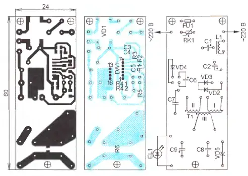

Преобразователь смонтирован на печатной плате (рис. 2) из односторонне фольгированного стеклотекстолита толщиной 1,2 мм. Плата рассчитана на элементы для поверхностного монтажа типоразмера 0805 и элементы, монтируемые в отверстия. Она закреплена в лампе тремя винтами на изоляционных стойках. При разработке платы учтено, что печатный проводник, соединённый с выводом стока мощного коммутирующего транзистора в микросхеме (DRAIN), служит для него теплоотводом.
Импульсный трансформатор Т1 намотан на магнитопроводе ЕЕ16/8/5. Обмотка I содержит 120 витков провода ПЭЬТЛ-2 диаметром 0,21 мм (индуктивность обмотки - 2 мГн), обмотка II - 17 витков ПЭТВ-2 диаметром 0,1 мм, обмотка III - 20 витков литцендрата 10x0,12 мм. При намотке на каркасе с использованием межобмоточной и межслойной изоляции размещают последовательно первую секцию обмотки I из 60 витков, затем обмотку III и вторую секцию обмотки I из 60 витков, последней - обмотку II. Секции обмотки I соединяют на свободном выводе трансформатора, этот вывод в плату не запаивают. Для получения требуемой индуктивности первичной обмотки потребовалось алмазным надфилем укоротить центральный керн до образования немагнитного зазора 0,17 мм.
Дроссель L1 индуктивностью 0,47... 1 мГн взят от неисправной энергосберегающей лампы. Диоды VD2 и VD3 соединены в общей точке навесным монтажом. Резистор R4 (датчик тока) составлен из двух параллельно соединённых резисторов R4.1 и R4.2 по 2,2 Ома, 0,125 Вт.

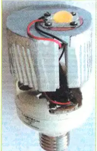

Конструктивно светодиодная лампа выполнена на основе неисправной компактной люминесцентной лампы мощностью 26 Вт, из которой удалены ЭПРА и спиральный баллон. В оставшемся пластиковом корпусе со стороны крепления теплоотвода выпилено окно шириной 25 мм, куда помещена плата преобразователя так, чтобы печатные проводники и элементы поверхностного монтажа были обращены к теплоотводу, как показано на рис. 3. Края печатной платы шириной 24 мм приклеены нитроклеем в месте соприкосновения с корпусом лампы. К корпусу привинчен теплоотвод диаметром 60 мм и высотой 43 мм, к которому с применением теплопроводящей пасты КПТ-8 четырьмя винтами М2 прижат светодиод EL1. Эффективная охлаждающая поверхность теплоотвода - около 300 см2.
