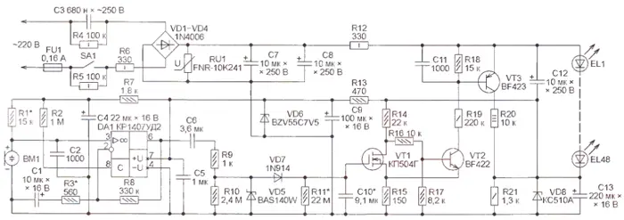

Схема переделанного "кемпингово-го фонаря” представлена на рис. 1. Он может работать в режимах максимальной, средней и малой яркости свечения. Из режима средней яркости на режим максимальной яркости его переключает на некоторое время по звуковому сигналу (например, хлопку в ладоши) встроенное акустическое реле. В экономичный режим малой яркости переходят вручную, размыкая контакты выключателя SA1.
При замкнутом выключателе сетевое переменное напряжение 220 В через плавкую вставку FU1, ограничивающие ток конденсатор СЗ и резистор R6 поступает на мостовой выпрямитель VD1-VD4. Пульсации выпрямленного напряжения сглаживают конденсатора С7, С8, что устраняет мерцание светодиодов EL1-EL48 с частотой 100 Гц и подавляет всплески текущего через них тока при включении в сеть и под действием импульсных помех. Чрезмерный рост напряжения на конденсаторах С7,С8 при обрыве цепи светодиодов предотвращает варистор RU1.
Если в помещении, где установлен светильник, тихо, конденсатор С10 разряжен, полевой транзистор VT1 закрыт, биполярные транзисторы VT2 и VT3 открыты и часть тока, отдаваемого источником питания, ответвляется от светодиодов в резистор R20. Светодиоды работают при токе 6,5 мА, что резко увеличивает срок их службы. Такой режим полезен, например, если светильник используется как ночник и слишком яркое освещение мешает отдыху.
Когда в помещении кто-нибудь присутствует и занимается своими делами, он невольно создаёт акустический шум. Датчиком уровня шума служит элект-ретный микрофон ВМ1. На ОУ DA1 собран микрофонный усилитель, коэффициент усиления по напряжению которого определяется отношением сопротивлений резисторов R8 и R3. С выхода ОУ напряжение звуковой частоты через разделительный конденсатор С6 и резистор R9 поступает на амплитудный детектор на диодах VD5 и VD7. Когда уровень шума превысит некоторое значение, напряжение на конденсаторе СЮ станет больше порогового напряжения полевого транзистора VT1. Он откроется, а транзисторы VT2 и VT3 закроются. Ток через резистор R20 прекратится, а через светодиоды HL1 - HL48 увеличится до 20 мА, они станут светить с максимальной яркостью. Увеличения потребляемого от сети тока по сравнению с режимом средней яркости не происходит.
Следует отметить, что продолжительность свечения с повышенной яркостью после прекращения вызвавшего переход в этот режим звука зависит в основном от постоянной времени цепи C10R11 и степени превышения выпрямленного напряжения шума над пороговым напряжением транзистора VT1. При пороговом напряжении около 0,9 В длительность выдержки после одиночного хлопка в ладоши будет 6...7 мин.
Резистор R10 устраняет негативное влияние тока утечки конденсатора С6 на работу времязадающей цепи. Благодаря тому что транзисторы VT1 и VT2 образуют триггер Шмитта, смена яркости свечения светодиодов происходит скачком и исключается частично открытое состояние транзистора VT3, сопровождающееся рассеиванием на нём большой мощности. Конденсаторы С2 и С11 снижают чувствительность устройства к импульсным помехам.
Напряжение питания триггера Шмитта ограничено на уровне около 10В стабилитроном VD8. Для узла на ОУ DA1 оно понижено до 7,5 В с помощью стабилитрона VD6. Конденсаторы С4, С5, С9, С13 - блокировочные в цепях питания.
При разомкнутом выключателе SA1 в цепь сетевого питания включён резистор R5 большого сопротивления, ограничивающий ток светодиодов. Напряжение на стабилитроне VD6 понижено до 1 В, а между выводами базы и эмиттера транзистора VT2 - до 0,2 В, чего недостаточно для открывания его и транзистора VT3. Поэтому ток через резистор R20 отсутствует независимо от состояния транзистора VT1. В этом режиме яркость светодиодов и потребляемая светильником от сети 220 В мощность существенно понижены.

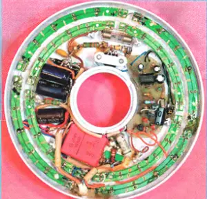

Все детали узла размещены в центральной части корпуса светильника (рис. 2), там, где раньше находились элементы питания. Микрофонный усилитель и транзисторы смонтированы навесным монтажом на небольшой плате Элементы для поверхностного монтажа (некоторые конденсаторы и резисторы, а также диод Шотки VD5) установлены на обратной, невидимой на фотоснимке стороне этой платы. Для фиксации деталей в корпусе светильника применялись клеи "Квинтол”, прозрачный полиуретановый "Момент кристалл", а также термоклей.
Начинать переделку светильника следует с изменения исходного параллельного соединения его светодиодов на последовательное. Для этого каждый второй по счёту светодиод выпаивают из дугообразной платы, на которой он установлен, и впаивают обратно, повернув вокруг продольной оси на 180° и изменив этим полярность включения. Печатные проводники между светодиодами перерезают в шахматном порядке.
Правильность включения каждого светодиода необходимо тщательно контролировать. Для этого можно использовать источник постоянного напряжения 12...18 В, поочередно подключая его через резистор 15...30 кОм к группе из нескольких светодиодов на каждой плате. Учтите, что светодиод, включённый в неправильной полярности, с большой вероятностью будет повреждён при подаче на светильник сетевого напряжения. А ошибка в полярности нескольких светодиодов может привести к выходу из строя всего их комплекта.

Проверять работоспособность изготовленного узла управления целесообразно, не подключая светильник к сети, а с помощью источника постоянного напряжения 9 В, которое с соблюдением полярности подают на стабилитрон VD8. Сопротивление резистора R1 подбирают таким, чтобы напряжение между выводами электретного микрофона ВМ1 находилось в пределах 3...3.5 В. Чем меньше сопротивление резистора R3, тем выше чувствительность акустического реле. Подборкой конденсатора СЮ и резистора R11 устанавливают желаемую продолжительность выдержки.
Если переделанный светильник установлен так, что его задняя крышка прижата к поверхности с плохой теплопроводностью (потолок, стена), температура внутри корпуса светильника при конденсаторе СЗ ёмкостью 0,68 мкФ и длительной работе может на 20...25 °С превысить комнатную. Чтобы снизить перегрев, целесообразно уменьшить ём кость этого конденсатора до 0,47 мкф, сопротивление резистора R20 увеличить до 15 кОм, aR21 - до 1,8 кОм.
