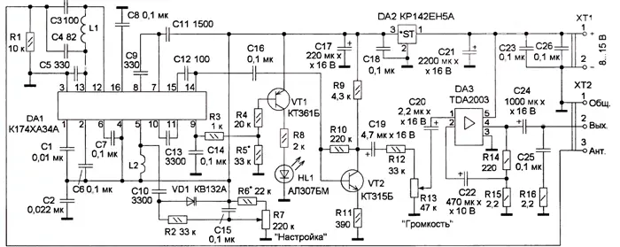

Основой устройства является специализированная микросхема УКВ ЧМ радиоприёмника К174ХА34А, он снабжён светодиодным индикатором настройки и УЗЧ на микросхеме TDA2003.

Схема радиоприёмника показана на рис. 1 Сигнал, принятый антенной, через контакт 3 колодки ХТ2 поступает на входной контур L1C3C4 и далее на вход ВЧ приёмника DA1. Включение микросхемы стандартное и подробно описано в [1]. Настраиваются на радиостанцию изменением резонансной частоты колебательного контура гетеродина, состоящего из катушки индуктивности L2, конденсатора СЮ и варикапа VD1. Постоянное напряжение поступает с переменного резистора R7 на варикап VD1 изменяя его ёмкость, а значит, и частоту гетеродина приёмника DA1. Применённый варикап КВ132А обеспечивает перекрытие двух диапазонов УКВ ЧМ радиовещания - 65,8...74 и 87,5... 108 МГц и позволяет принимать звуковое сопровождение находящихся между этими диапазонами телевизионных каналов.
На транзисторе VT1 и светодиоде HL1 собран индикатор настройки на радиостанцию. На выводе 9 микросхемы DA1 формируется постоянное напряжение, обратно пропорциональное уровню принимаемого сигнала. При точной настройке на радиостанцию напряжение на выводе 9 DD1 снижается, транзистор VT1 открывается и све-тодиод HL1 включается. Чувствительность индикатора устанавливают подборкой резистора R5. Выходной сигнал 34 через конденсатор С16 поступает на вход предварительного усилителя на транзисторе VT2, а после усиления - на регулятор громкости R13. Усилитель мощности 34 собран на микросхеме DA3 без применения теплоотвода, и его выходная мощность не должна быть более 1,5 Вт. Для получения большей мощности указанную микросхему следует установить на теплоотвод. Микросхема приёмника DA1 питается от интегрального стабилизатора напряжения DA2.
Рис. 1

Микросхему К174ХА34А можно заменить её модернизированным вариантом КР174ХА34Р или зарубежным аналогом TDA7021, а микросхему TDA2003 - отечественной микросхемой К174УН14. Аналоги интегрального стабилизатора КР142ЕН5А- 7805, VC7805CT
Транзистор КТ361Б можно заменить любым из серий КТ203, КТ209, КТ361, а КТ315Б - любым из серий КТ312, КТ315, КТ342, светодиод - красного цвета свечения с номинальным током до 20 мА, Все катушки бескаркасные, L2 намотана проводом ПЭВ-2 0,8, на оправке диаметром 6 мм и содержит 7 витков, a L1 - проводом ПЭВ-2 0,5 на оправке диаметром 5 мм и содержит 5 витков. Динамическая головка ВА1 - любая мощностью до 10 Вт и сопротивлением звуковой катушки 4...8 Ом, например 4ГДШ-4. Микросхема приёмника установлена в панель. Клеммники - серии 308 с шагом контактов 2,54 мм
При пользовании радиоприёмником в неблагоприятных условиях приёма (низина, большая удалённость от радиостанции), а также для повышения чувствительности можно применить резонансный усилитель радиочастоты который подключают между антенной и входом радиоприёмника [2]
Перед налаживанием приёмника к контакту 3 колодки ХТ2 подключают антенну - отрезок провода длиной 1 ...1,5 м, а к контактам 1 и 2 - динамическую головку и подают питание. Настраиваясь на радиостанции, определяют диапазон перестройки. Сравнивая его с образцовым радиоприёмником, корректируют границы этого диапазона, растягивая или сжимая витки катушки L2 Ширину диапазона можно изменить подборкой резистора R6, при уменьшении сопротивления диапазон расширяется Подборкой резистора R5 необходимо добиться чёткого включения светодиода HL1 при точной настройке на радиостанцию и его выключения - при отстройке. Максимальную чувствительность устанавливают, предварительно настроившись на радиостанцию вблизи частоты 88 МГц Для этого, уменьшая длину антенны, растяжением или сжатием витков катушки L1 добиваются наилучшего качества приёма По окончании налаживания катушки фиксируют на плате парафином.
